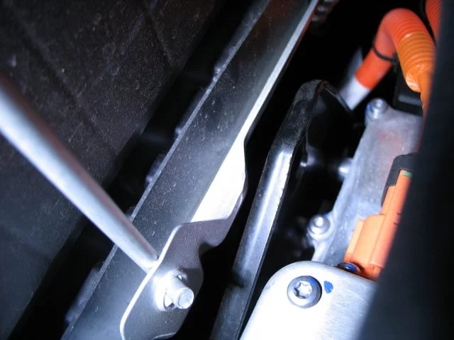

Ich bin jetzt eben nochmal zu seinem Schlafplatz um mir das Umfeld vom Motor
nochmal anzusehen. Und da gibt es zwischen dem Montageflansch am Motorblock
und dem Batteriekasten oben einen Abstand von etwa 2mm. Ohne dass jemand drin
sitzt oder fährt. Wenn man jetzt sieht wie der Motor am Schwingen ist, dann könnte
er dort anschlagen. Ich sage könnte.
Mal ein stück Schaumstoff zwischen klemmen und morgen Probefahren
