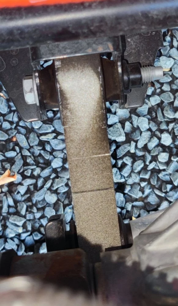

Also ich habe 2 verschiedene Geräusche.
Einmal dieses klocken beim Last Wechsel, hört sich nach einem klopfen an.
Und dann das Knacken der Antriebswellen, kommt bei mir meist wenn ich zb noch langsam rolle zb. nach vorne und dann zurück fahre in Verbindung mit einschlagen, dann kommt ein helles klackern was definitiv von den Wellen kommt.
Das 1. Kommt m.m.n. nicht von den Wellen, wie bereits erwähnt vermute ich ein zu weiches Drehmoment Lager.
