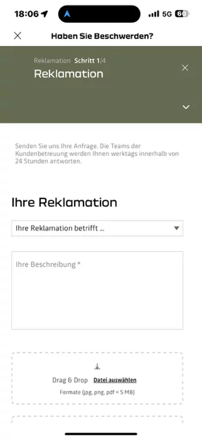

Oder hier:
Über die App klappt das auch gut.
