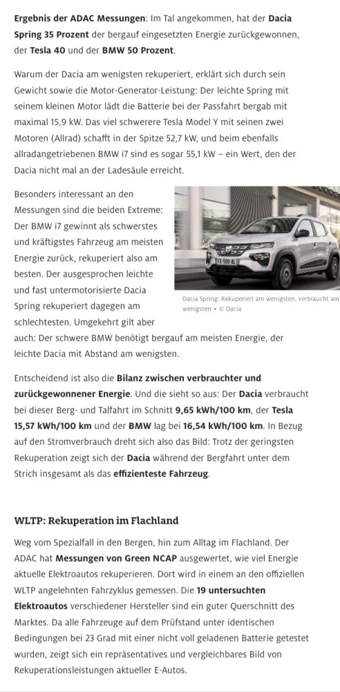

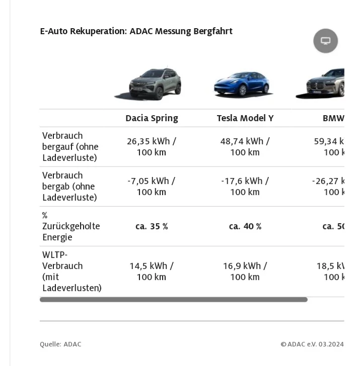

Inzwischen "erfahren" nicht nur wir Spring Benutzer diese selbstverständliche Rückeinspeisung, um ein %tigen Anteil zur Reichweite zu regenerieren...funktioniert wunderbar...Jetzt hat ADAC dazu etwas veröffentlicht...
