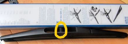

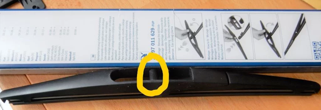

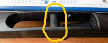

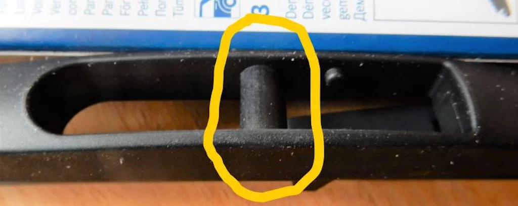

Gestern mal den hinteren ausgetauscht, passend ist der H250 von Bosch.
Naja ... bei mir war er FAST passend. Er war sehr schwergängig auf der Achse, so dass er beim Wischen nicht überall auf der Scheibe anlag. Meine laienhafte Lösung war, die dicke Achse rundherum mit einer kleinen Schlüsselfeile geringfügig abzufeilen; die Achse ist aus Plastik, deswegen ging's verhältnismäßig leicht.

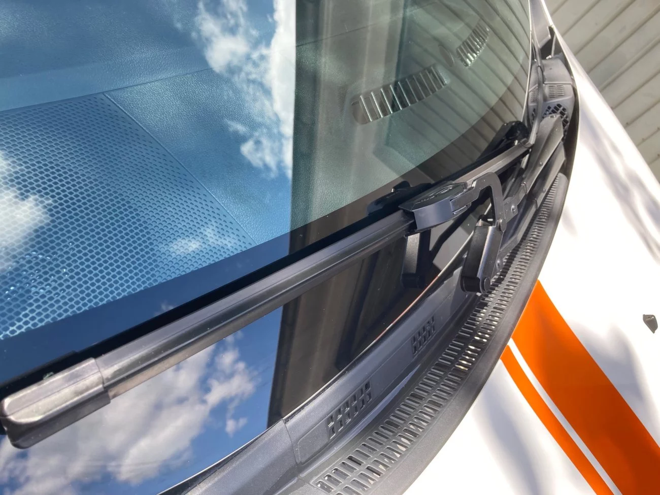

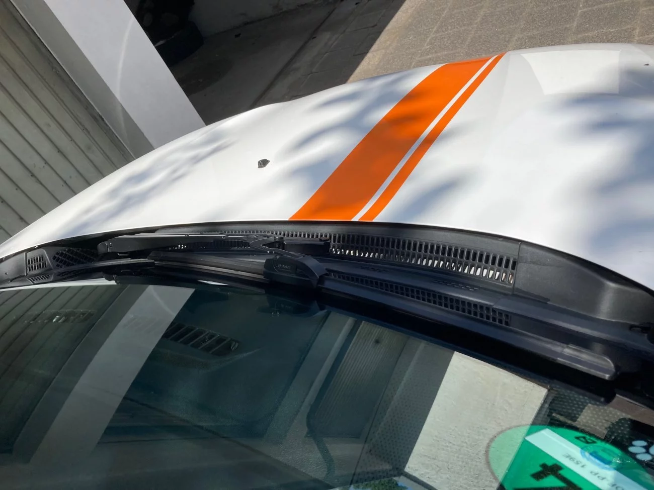

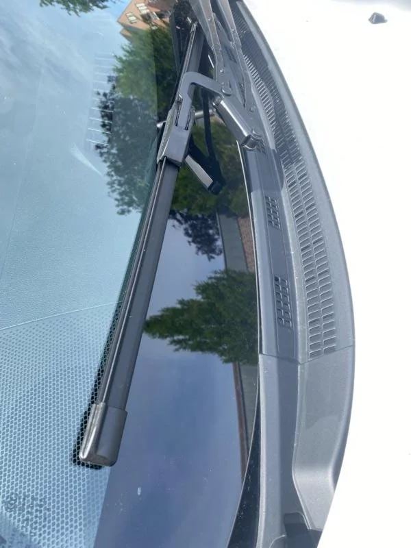

Sonntagmittag hat man Zeit.
Keller aufgeräumt und dabei ein
600er Flachscheibenwischer von Bosch gefunden.
Ist eigentlich für meinen Omega B2.
Der passt auf den Spring.
Siehe Bilder

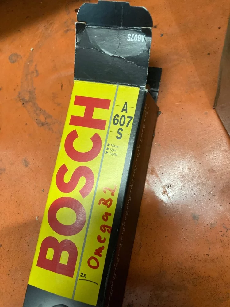

Hier noch der Typ.
Gibt es bestimmt auch einzeln.

Gute Idee, es mal mit einem bisschen längeren zu probieren - bisher wurde hier ja immer der 550er empfohlen.
Aber jeder cm. mehr Länge bringt gerade dem Beifahrer ja signifikant mehr Durchblick!

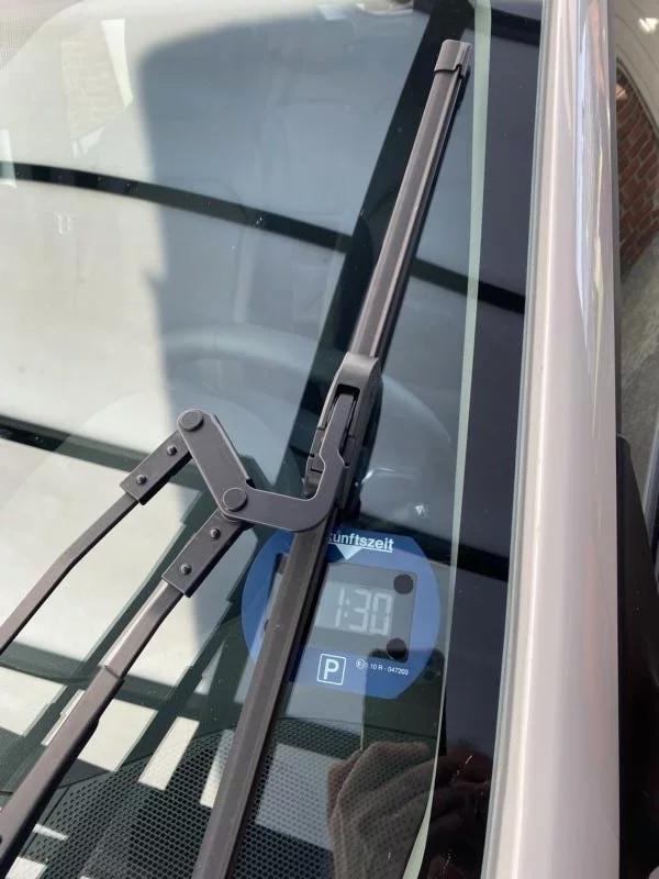

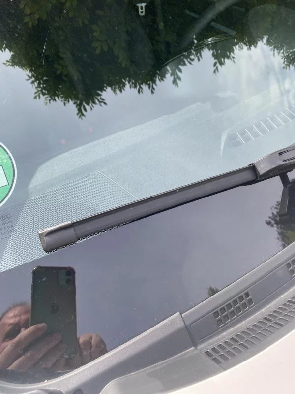

Was mir aufgefallen ist an deinem Spring, ist die Position deines Scheibenwischers.
Der Scheibenwischer an unserem Spring steht in der Ruhestellung ein wenig höher, dafür wischst dieser dann aber auch ein wenig mehr zur A-Säule hin.
Unser Spring ist so ausgeliefet worden.
Hast Du was an dem Scheibenwischerarm verstellt, oder ist das bei deinem Spring auch original und so ausgeliefert worden?
Hier mal ein paar Fotos von unserem Scheibenwischer
