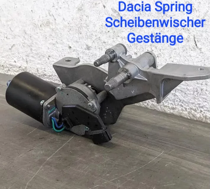

Hallo liebe Dacia Spring Scheibenwischer Benutzer*innen,
dieses Thema habe ich schon gleich bei 2 -stelligem Dacia Spring KM- Stand angegangen,
die Erfahrung aus Daihatsu Cuore ausgelaufenen Wischerwellenlager mit über 5mm Spiel durch Verschleiß...
dort werden harte Kunststofflagerbüchsen im Aluspritzguslager verwendet: Jedoch , wie sehr oft, O H N E jegliche Schmierung oder echten "Staubschutz", der das Eindringen von Wasser verhindern könnte, das Auswaschen jeglicher Schmiermittel damit begünstigt und beschleunigt.
DACIA SPRING: Wischerwelle komplett zerlegt, mit echtem "wasserabweisenden Schmiermittel" gefüttert,
den aus ALU gefertigten Orig.- Sicherungssplint durch Metallversion haltbarer verschlossen UND:
den Welleneingang von oben mit einer Gummiring- Dichtscheibe aus dem Zubehör versehen, dient wie ein "Regenschutz", um ein eindringen zukünftig zu verhindern. Eine Kleinigkeit, die hilft...
Fazit: " wer gut schmiert, der gut fährt "
Grüße aus dem verregneten Schwarzwald ;-)

Wischerwellen DIY komplett zerlegt, mit echtem "wasserabweisenden Schmiermittel" gefüttert,
den aus ALU gefertigten Orig.- Sicherungssplint (2×) durch Metallversion haltbarer verschlossen UND:
den Welleneingang von oben mit einer Gummiring- Dichtscheibe aus dem Zubehör versehen, dient wie ein "Regenschutz", um ein Eindringen zukünftig zu verhindern. Eine Kleinigkeit, die hilft...
Wischerwellen System in der Wartungshistorie NICHT vorgesehen = Normal🙉
Grüße aus dem sonnigen Schwarzwald ☀️☀️☀️☀️
BTW: Eine "Extra Sicherung" dazu zu ergänzen, wäre...kontraproduktiv, da selektiv abgestuft sein müsste...
Wischerwellen "PRAE- Reparatur"
DIY Machen nach Verwendung
Suchfunktion🔎nutzen...ist deine Zeit⏱️, gut investiert und genutzt...
