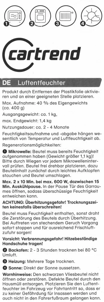

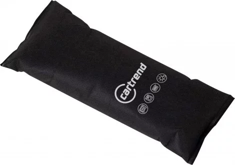

Moin,
hier noch ein Tip zur Entfeuchtung:
Cartrend Luftentfeuchter mikrowellengeeignet 1kg
Gibt’s beim Globus-Baumarkt für 8,99 Euro - und die eine Stammkundenkarte haben im Aktionszeitraum: 03.02 - 12.02.2023 zum Stammkunden-Preis von 5,- €
Diskussion zu Cartrend Luftentfeuchter mikrowellengeeignet 1kg
Beschreibung zum Entfeuchter von Cartrend:
