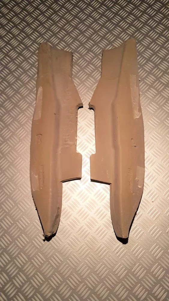

Habe die Schaumstoffkeile aus den Kotflügeln entfernt, waren (glücklicherweise) nur mit zwei Klebebändern fixiert. Vom Motorraum gut zugänglich, einfach nach oben hin herausziehen. Bzgl. Geräuschdämmung kein Unterschied festzustellen. Kann jetzt wieder gut schlafen. Dank an bmwbleifuss für seine Entdeckung!
