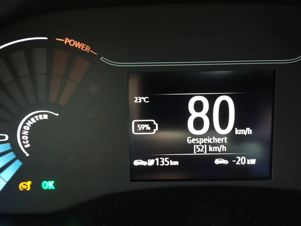

Also, die Sache mit der Rekuperation. Der Spring 65 rekuperiert tatsächlich stärker, bei mir in der Ebene bis -19 kW. Sparfüchse und Gebirgsjäger mag das freuen, ich finde allerdings, dass der Fahrkomfort hierunter arg leidet. Es ruckelt vor, es ruckelt zurück, so sorgsam man das Strompedal auch betätigt. Ich habe mir schon angewöhnt, den Wagen auf Neutralstellung ausrollen zu lassen, sobald eine rote Ampel in Sicht kommt. Mitunter denke ich an meinen ersten Spring zurück, wie sanft und geschmeidig er sich im Stadtverkehr bewegen ließ. Ist aber auch das Einzige, was ich am neuen Spring auszusetzen habe, ansonsten die ideale Stadtkarre mit der Option von Tagesausflügen.

So, ich habe vorhin nochmal probiert, bei unserem Spring geht die Rekuperation bis auf -20kw hoch.
Ich fahre im Standard Modus, also kein ECO, und tippe leicht das Bremspedal an.
Unter 50km/h geht die Rekuperationsleistung dann zurück.
Ich empfinde das ein und ausschalten der Rekuperation auch sehr digital, das müsste sanfter sein.
