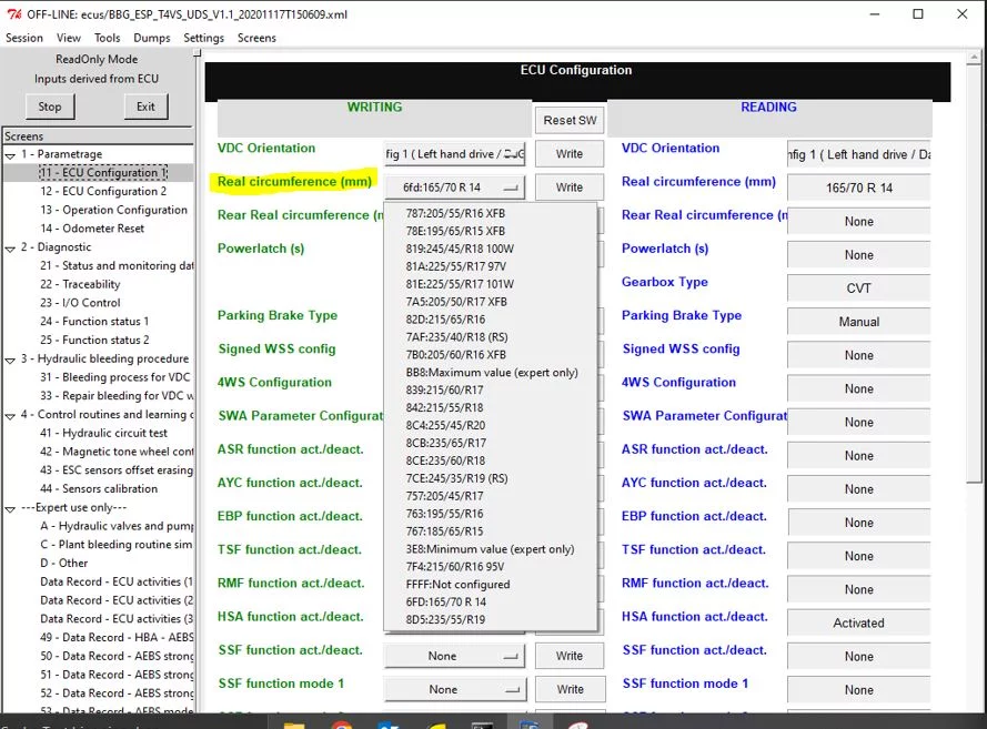

Wenn durch die Änderung der Reifen und/oder der Felgen der Reifenumfang (und dadurch die Geschwindigkeitsanzeige) zu sehr ändert (ich weiß die Prozentzahl nicht), dann muss das angepasst werden!
Ja - wenn das alles passt, legt auch die ZULASSUNGSSTELLE das Fahrzeug nicht still! Trotzdem sehr ärgerlich, wenn das Auto erstmal 14 Tage beim TüV steht.
Der Tacho darf bis 10% zu viel anzeigen und kein km/h zu wenig. Bei einer Änderung des Abrollumfangs von mehr als –2,5 % und mehr als +1,5 % ist eine Kontrolle und eventuell Tachoangleichung nötig.

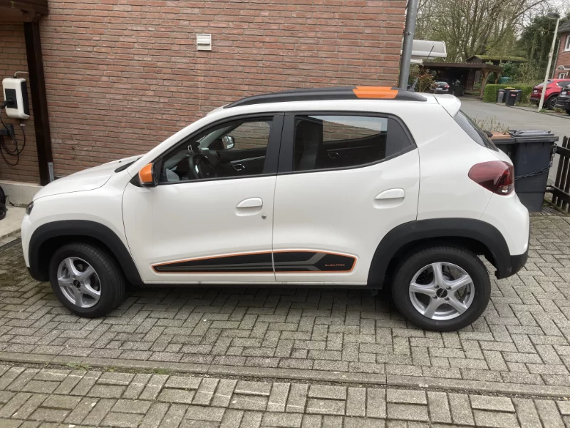

Ich habe grade mal nachgemessen:
Von der Außenkante Radlauf bis Anfang Lauffläche hat der Spring im Serientrimm etwa 30mm Luft.
Bei 195er Reifen (+15mm nach außen) und Spurverbreiterung (+15/20mm) wird es eng bis unzulässig.
Ob der Spring beim Einfedern noch Platz im Radhaus braucht, kann ich nicht beurteilen. Das würde jedenfalls dann überhaupt nicht gehen.
Keine Frage, "fett" würde es ohne Zweifel aussehen. Aber halt auch schon Grenzwertig.
Bei einer Kontrolle könntest Du damit halt Pech haben (oder auch nicht)
Die Polizeibeamten sind keine Sachverständigen. Die stellen dann lediglich fest, dass das nicht korrekt sein könnte und schicken Dich im besten Falle mit einer Mängelkarte weiter.
Im besten Fall, aber bei Verdacht Erlöschen der BE, muss die Weiterfahrt unterbunden werden! Und wenn die Polizei (die ja wie schon richtig erkannt wurde, keine Gutachter sind) es vor Ort nicht klären kann, dann wird das Fahrzeug halt zum Gutachter gebracht.

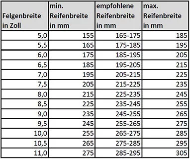

Vom Abrollumfang hätte 195/65 gepasst, für die Kotflügel wäre es gegebenfalls ohne Distanzscheiben gegangen, aber die Felge ist zu schmal! Wenn die Reifenflanke nicht mehr gerade nach unten geht sondern schräg, dann wird die Strecke größer und der Reifen sitz nicht mehr richtig im Felgen Bett
Kein vernünftiger Reifenmann montiert
ein 195er auf eine 4 1/2 J Felge.
Never!
(y)Selbst bei den OXXO 5J ist bei 185er Schluss
Ich glaube ibiza2004 war mit den original Reifen 165/70/R14 und den original Dacia Felgen 4,5J ET 37 beim TÜV und wollte sich NUR die Distanzscheiben eintragen lassen und der TÜV-Prüfer hat sich verschrieben oder vertippt (wie schon erwähnt liegt die 9 direkt unter der 6 auf dem Nummernblock). Es kann nur so gewesen sein! Alles andere macht kein Sinn!
Denn ich glaube nicht, dass ibiza2004 erst die 195 auf die Felgen ziehen lässt (wer auch immer das überhaupt geschafft hätte, weil Felge einfach zu klein) und nach der TÜV Aktion wieder die 165er aufziehen lässt, die er ja jetzt (immer noch) drauf hat. Wenn es ein Tippfehler wäre (es also 165er heißen sollte, DANN passt auch die Eintrag „in Verbindung mit Distanzscheiben“!
