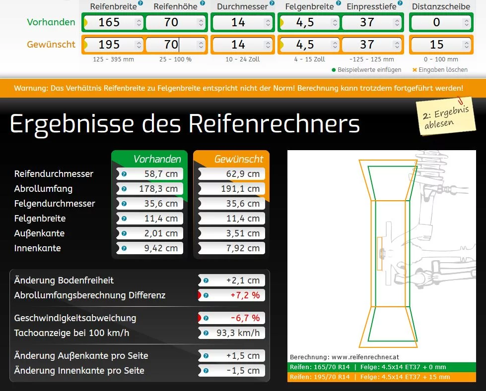

Wie ja auch schon anderen aufgefallen ist - ist die Reifen/Felgenkombination (195er Reifen auf ner 4,5 Zoll breiten Reifen grundsätzlich nicht zulässig) Und das aus zwei Gründen:
1. Die Tachoabweichung ist zu groß - selbst wenn Du das nacheichen lassen würdest, dann passt es aber bei den 165er Reifen nicht mehr.
2. Der Reifen ist einfach zu breit für die Felge (auf dem Bild siehst Du, wie sehr die Reifenflanke nach innen muss)!

@Floeppy1 Na ja, seine 195er Reifen (mit ebenfalls 70% Reifenhöhe) sind 7,2% größer, wenn der Tacho nun auf die Reifen angepasst wird, dann wären die 165er Original Reifen wiederum ca. 6% zu klein. Er kann ja nicht jedesmal beim Reifenwechsel von 195 auf 165 zum Tacho Eichen gehen.

Also bei 195 reifen zeigt 7% zuwenig an
Wenn Mann den auf % beim Bosch dienst einstellen lässt passt der 165
Den der zeigt 7% Zuviel an somit gleicht sich da aus
Zuwenig darf er nie anzeigen aber 7bis 19 % Zuviel sehr wohl
Das kann man am Reifen Rechner sehen unter Tante googel
