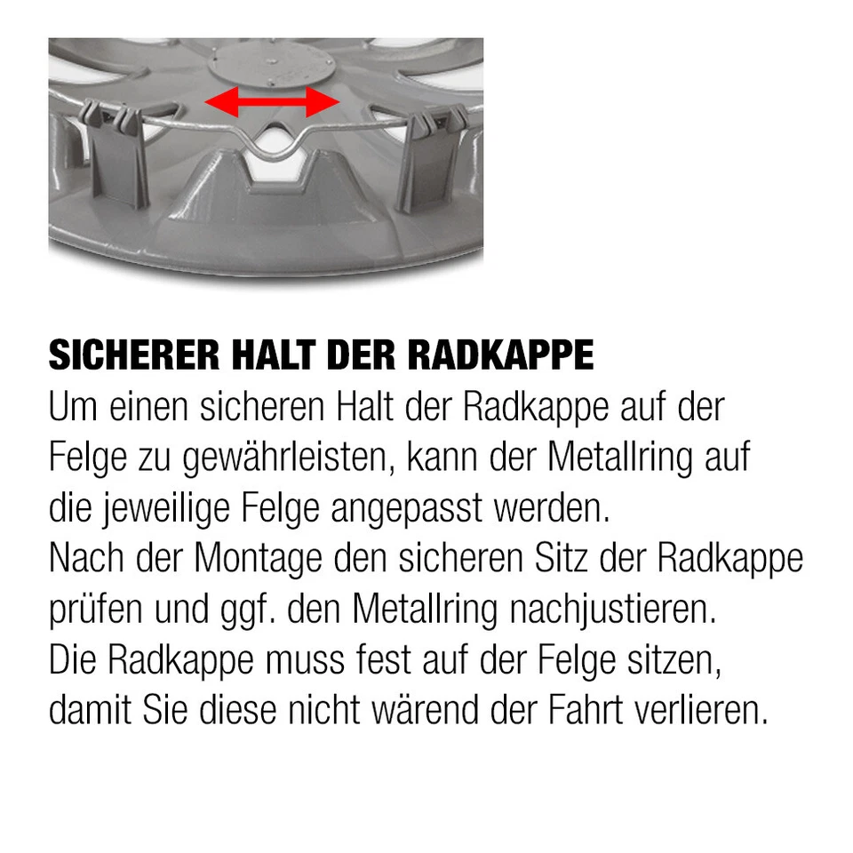

Soo ein kleines Update:

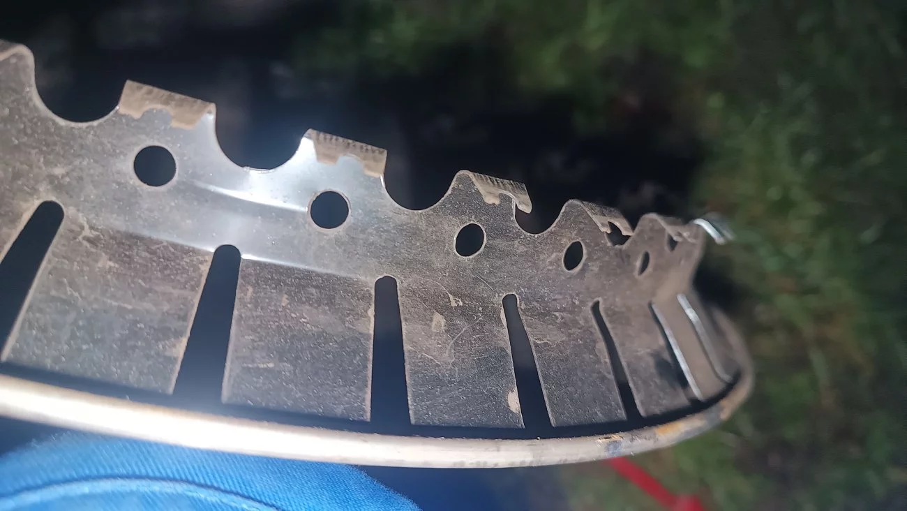

Heute habe ich die dritte Radkappe verloren, die Moondiscs halten irgendwie nur sehr schlecht auf den Felgen. Werde die letzte jetzt abmachen und erstmal wieder die Orginalen montieren. Teurer Spaß :-/
Ansonsten habe ich jetzt endlich die Federn bestellt und mit Glück werde ich die noch am Wochenende montieren können.
Haben denn die Moondiscs am Verbrauch was gemacht? Dafür hattest Du sie doch, oder?
Ich hab die mooncaps mittlerweile auch. Von 4 passte nur 1 stramm, es stand bei der Bestellung aber auf der Rechnung, dass man die krallen nach außen biegen soll, wenn sie nicht fest sitzen.
Seitdem sitzen bei mir alle fest, jetzt seit ca 4 Monaten ohne nachdrücken straff.
Das nachbiegen der Krallen hatte ich auch gemacht, die Radkappen saßen danach auch strammer. Aber es war anscheind nicht genug.
Ist mit all den Radkappen nicht so der Bringer. Daher liegen die auch ständig irgendwo an den Straßenrändern rum. Bisher habe ich nur am Wohnmobil mal eine verloren und da war ich selber schuld. Schon beim Montieren fiel mir auf, daß der Ring nicht ganz stramm saß. "Wird schon halten" denkt man sich und beim ersten Tankstopp: "da war doch mal was...."

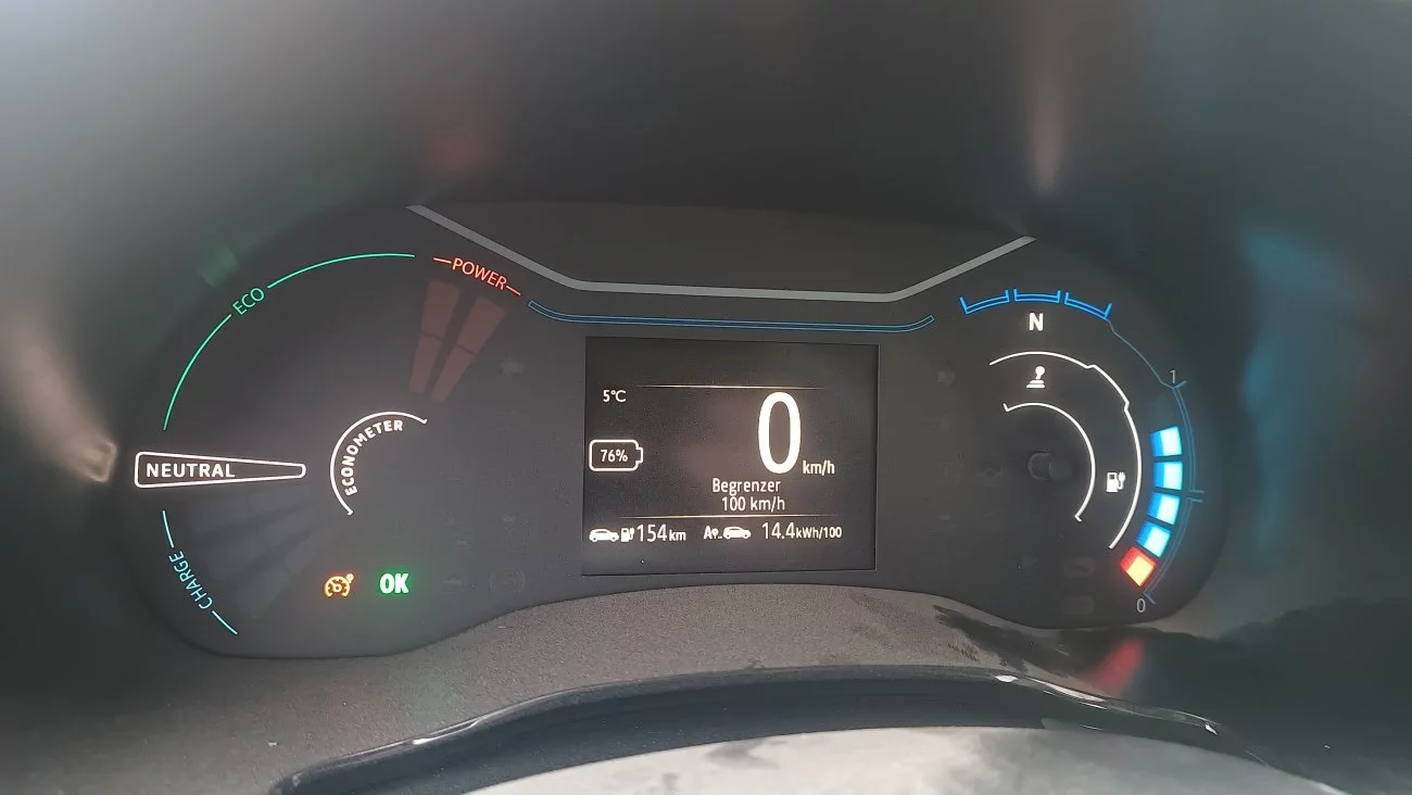

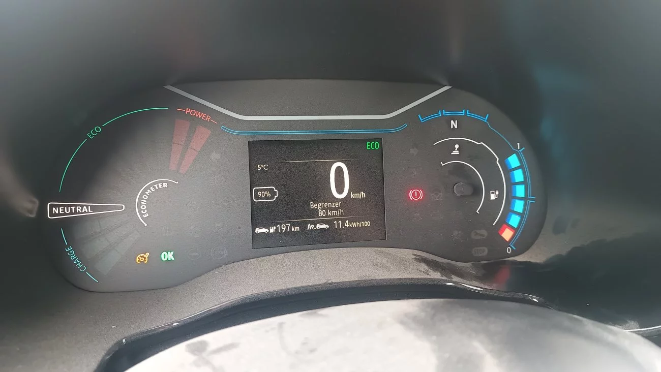

Es hat ja etwas gedauert, aber die Federn sind jetzt eingebaut.
Vom Fahrgefühl her gefällt mir das sehr gut, vor allem weil der Wagen jetzt wehsentlich stabiler bei Seitenwind geworden ist.
Heute morgen dann mal wieder ins Auto und erstmal die übliche Tour gefahren. Über das Ergebniss lässt sich wohl diskutieren ;-)
Verbrauch 80kmh: 11,4 kwh/100km
Differenz zu vorher: +1,5kwh/100km
Akku: 10% (100% - 90%)
Licht: Nein
ECO: Ja
Verbrauch 100kmh: 14,4kwh/100km
Differenz: +1,5kwh/100km
Akku: 14% (90%-76%)
Licht: Nein
ECO: Nein
Temperatur: 4°C
Wetter: Leichter Nieselregen, Starker Wind mit Böen
Ich denke ich werde den Test nochmal wiederholen, wenn es nicht so Windig ist. Ich habe die ganze Zeit sehr starken Seitenwind gehabt. Normalerweise fahre ich bei so einem Wetter auch keine 100kmh, weil ich trotz gegenlenken zeitweise auf die Fahrbahnmarkierungen gepustet wurde.
Interessant ist das bei beiden Geschwindigkeiten die Differenz gleich ist.
Macht der Wind wirklich so viel aus? oder kann es sein, dass ich durch die Tieferlegung jetzt die Aerodynamik so verschlechtert habe, dass es zu einem Mehrverbrauch kommt ? Gefühlt ist es nicht der Fall. Im Bereich von 70kmh, konnte ich gestern und Freitag mit guten 5-6kw fahren. Was vorher auf jeden Fall nicht ging. Da war ich bei 64kmh spätenstens bei 7kw.

Tieferlegen müsste den Verbrauch eher senken, denke ich!
Von daher: Probiers mal ohne Wind...(und ja, der kann locker so viel Differenz ausmachen!)
Außerdem der Regen. Der erhöht sowohl die Reifenreibung als auch den Luftwiderstand (weil höhere Dichte).
Ich denke, bei vergleichbaren Bedingungen wirst Du, so wie bei Deinem 70km/h Versuch, auch auf der Autobahn spürbare Verbrauchsminderung - und nicht Erhöhung - haben! Einfach weil der Luftwiderstand eine ganz massive Einflussgeöße ist
Danke für den Test & die Infos
Schließe mich an. Temperatur weniger, Regen und Wind aber umso mehr.
Unter welchen Bedingungen wurde die Referenz aufgezeichnet?
Ich warte tatsächlich auf solch einen Vergleich ohne/mit Tieferlegung. Mit der großen Hoffnung aber auch Erwartung das der Verbrauch minimal 0,xx kWh/100km sinkt.
Und der Verbrauch 100% - 90% ist eher 12% und nicht 10%

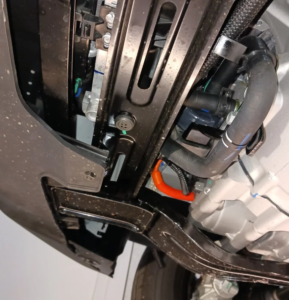

Optimierung bei der Luftführung unter dem Fahrzeug...Würde unbedingt einen Motorunterfahrschutz empfehlen, die kleinen Flaps, direkt vor den Rädern , wie bereits erkennbar am neuen 2024er ergänzt.
Nach der Vorderachse...das Gebirge zur Vollverwirbelung oder eher "integrierter Bremsfallschirm" noch schlechter gestaltet ,nach hinten zum Stoßfänger auslaufend ,beim alten Modell.
Am 2024er wurde diese "Abrisskante" durch geänderten , hinteren Stoßfänger bereits strömungsgünstiger verbessert.
Kleine Änderungen gegen den Fahrwiderstand bewirken auch kleine, messbare Verbesserungen...

6 grad kälter machen bei den Temperaturen schon was aus
Und Wind ist auch nicht gut
Das merkst du auch beim radfahren ist beim auto nicht anders
Tesla rechnet den Wind mit ein (3.45min)
Trotzdem sollte die Tieferlegung nicht mehr so viel bringen die haben das mal mit einem model3 versucht das war in der Abweichungs Toleranz

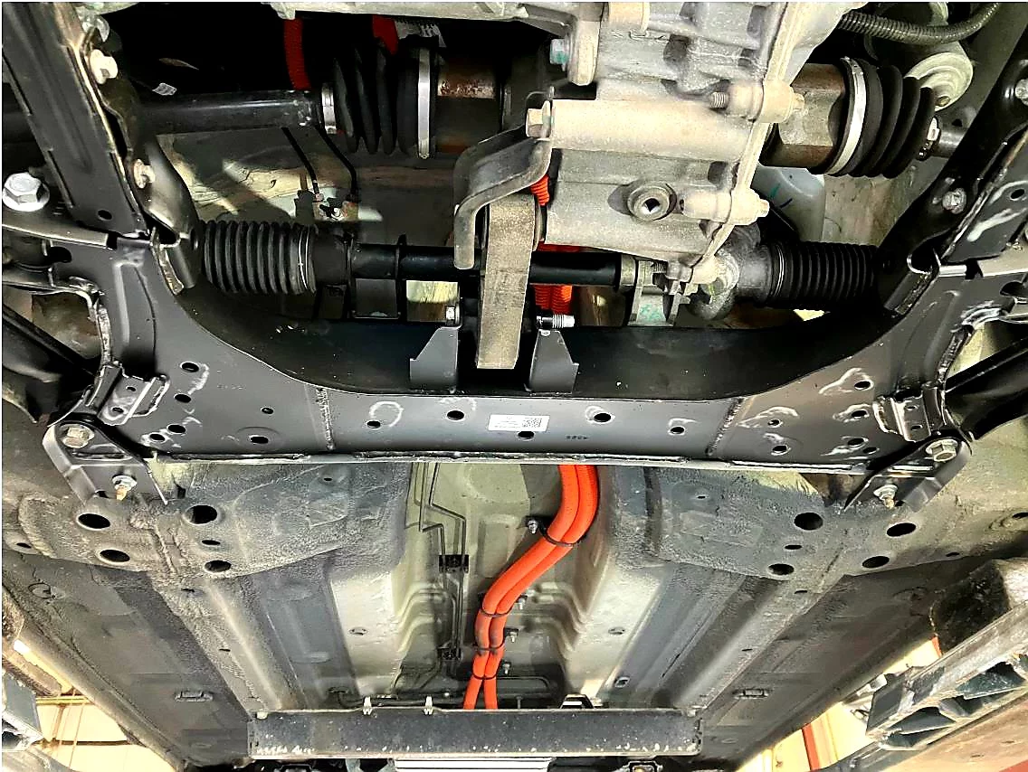

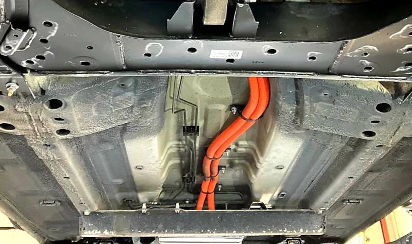

Unterboden des Dacia Spring,
Ein echtes Gebirge bezüglich durchzuleitender Luftströmungen mit ansteigender Geschwindigkeiten nahe BAB Richteschwindigkeiten...rustikal gestaltet, denke, nur das Nötigste für ein Stadtauto ...
Zerklüftete Unterbodenpartien, ganz entgegen einer effizient gestalteten Fahrzeug- Gesamtgestaltung konsequent Bus nach hinten heraus...
Original ohne jegliche begünstigen Luftführung, Flaps, Abweisen oder Ähnliches, leider.
