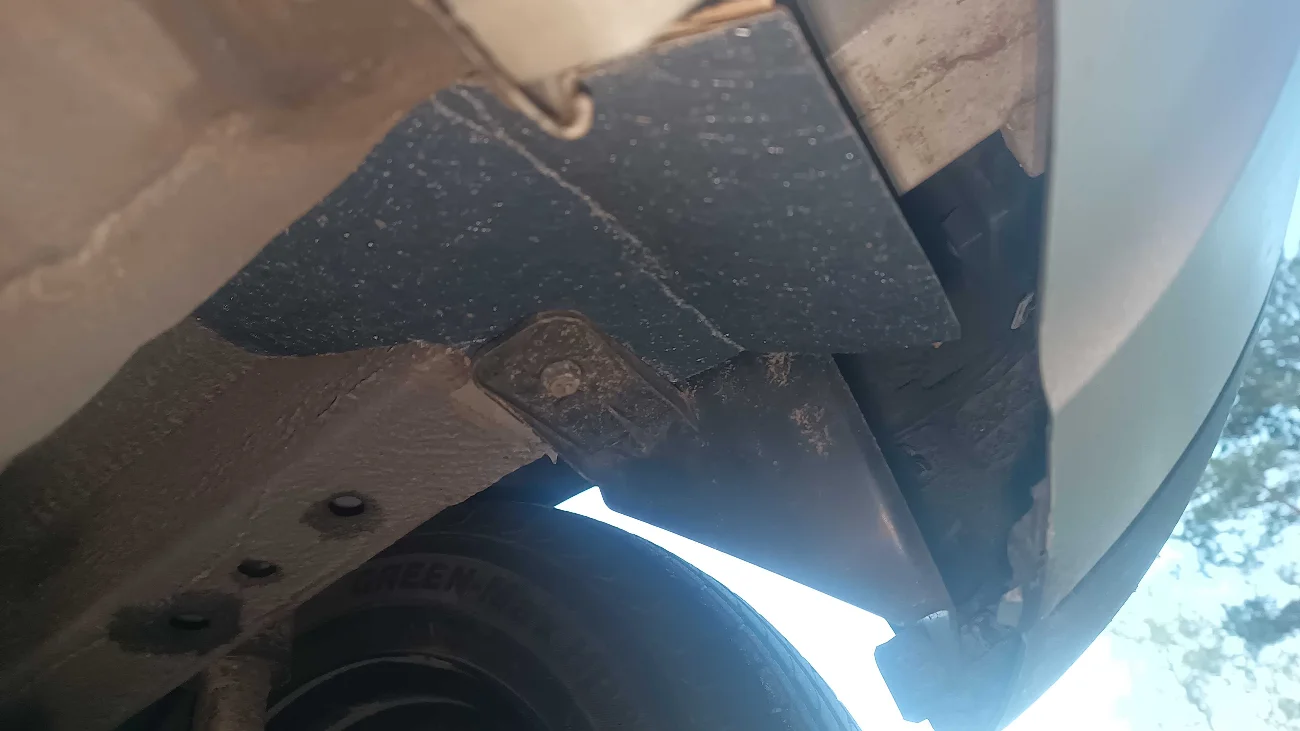

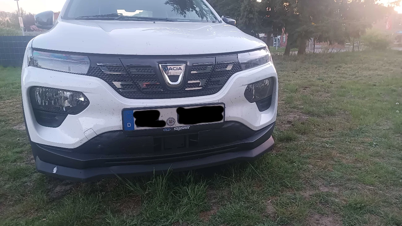

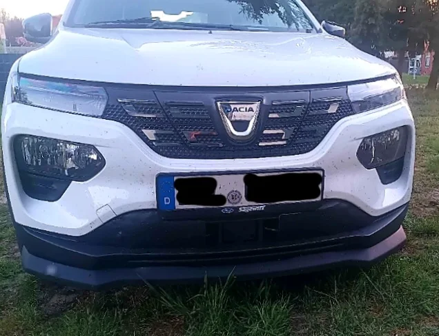

Frontspoilerlippe und die Kühleröffnung teilweise mit selbst laminierten Teilen verschlossen.

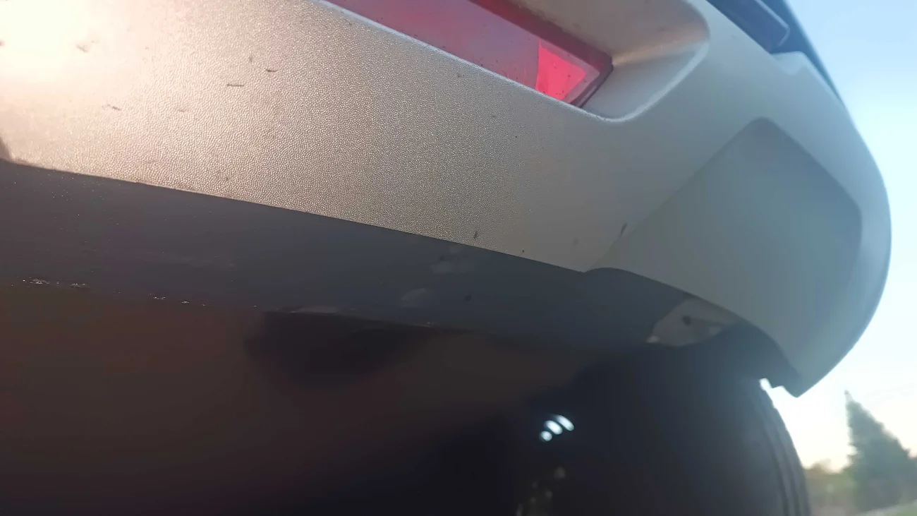

Hinten hab ich drei Teile angefertigt um den Übergang zur Stoßstange besser zu gestallten, so das die Luft nach unten weg kann.

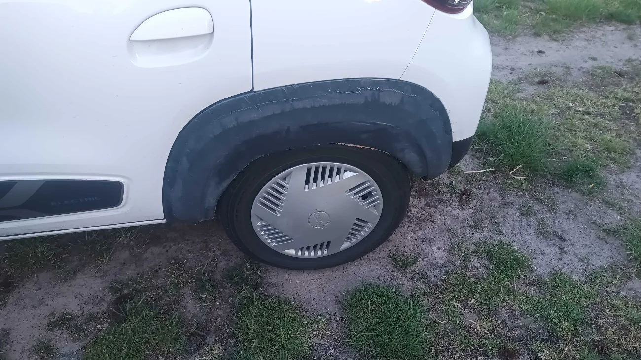

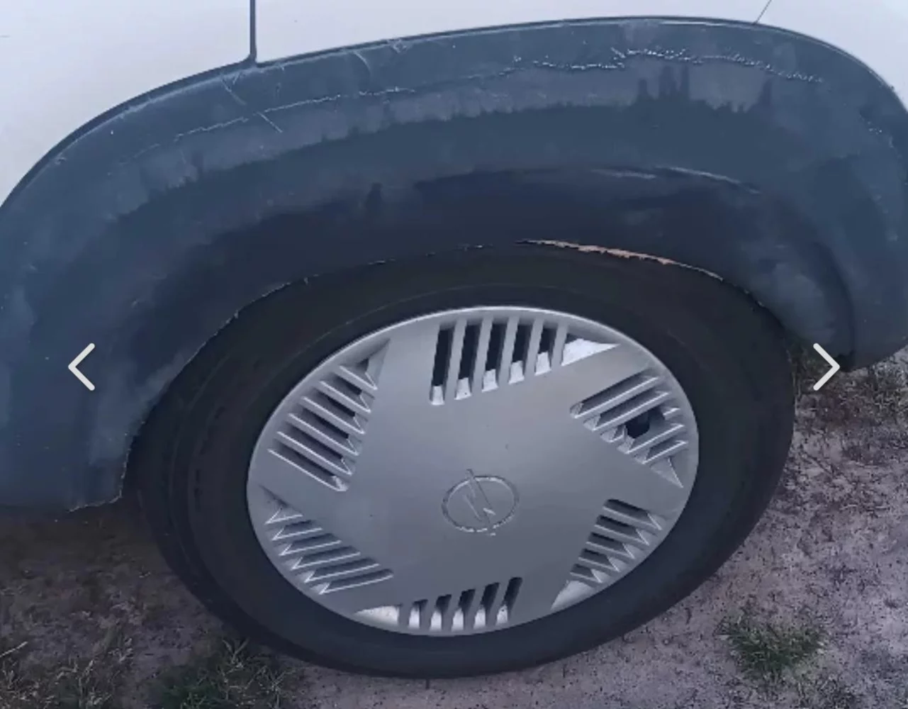

Und die Kotflügel hinten nach unten gezogen, allerdings ist bis jetzt nur eine Seite angebaut und ich muss die nochmal nachbearbeiten und Lackieren.

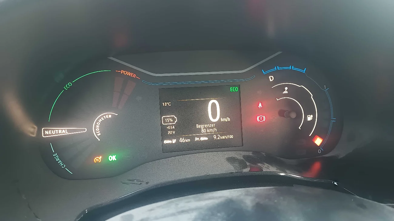

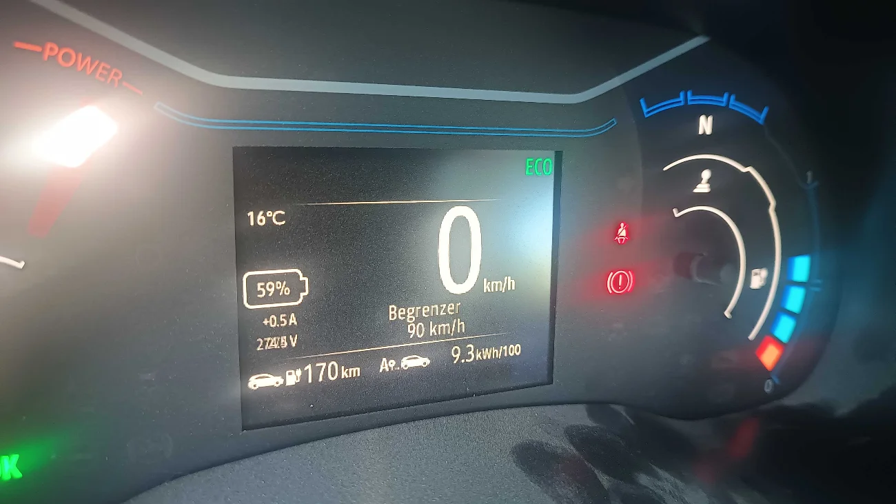

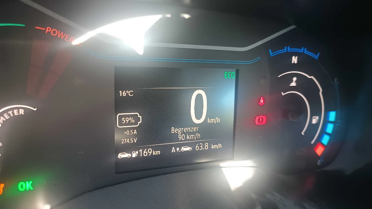

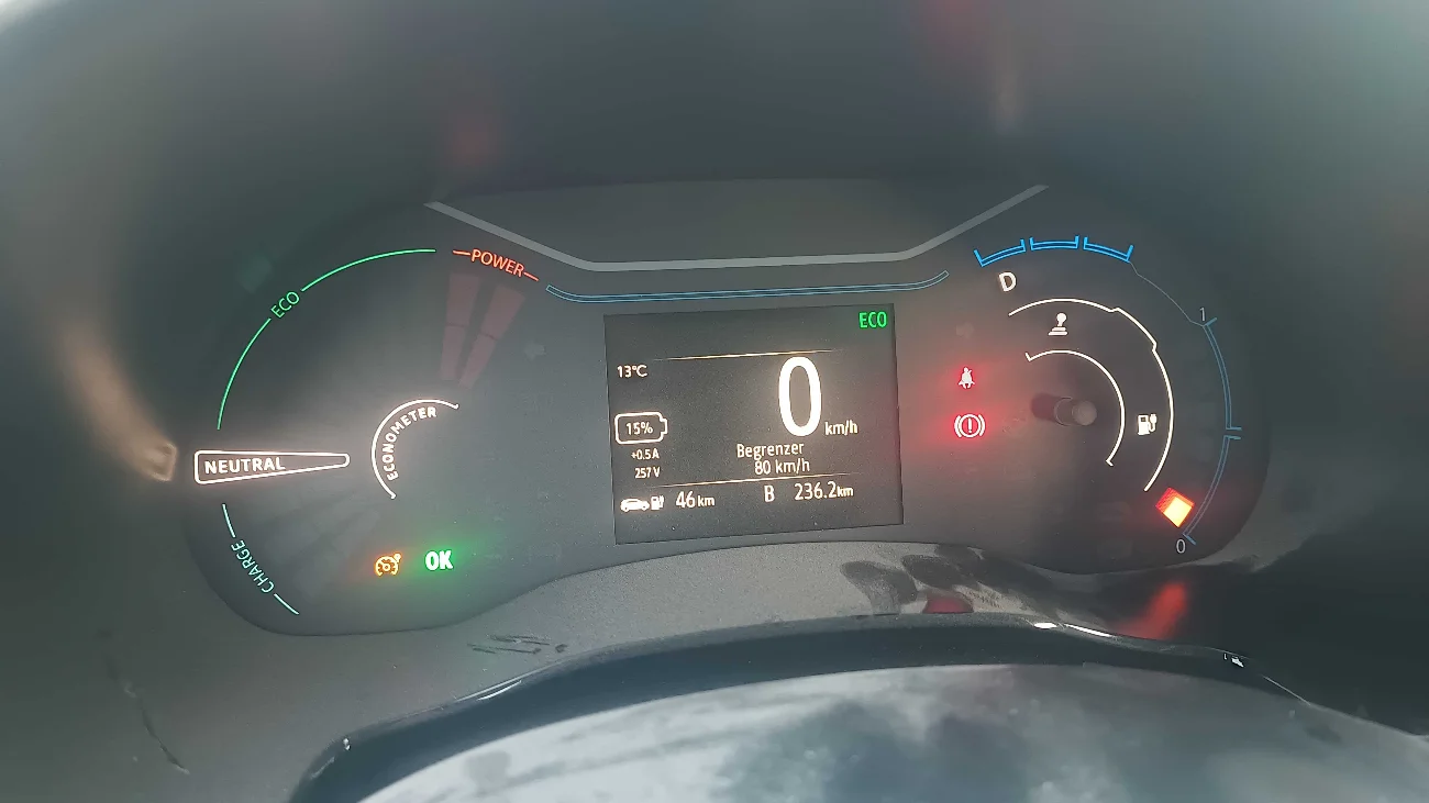

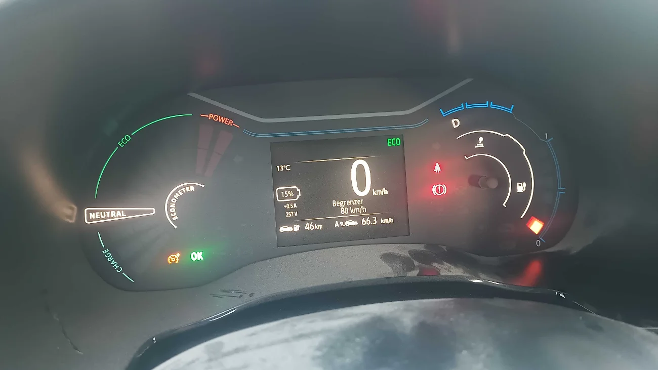

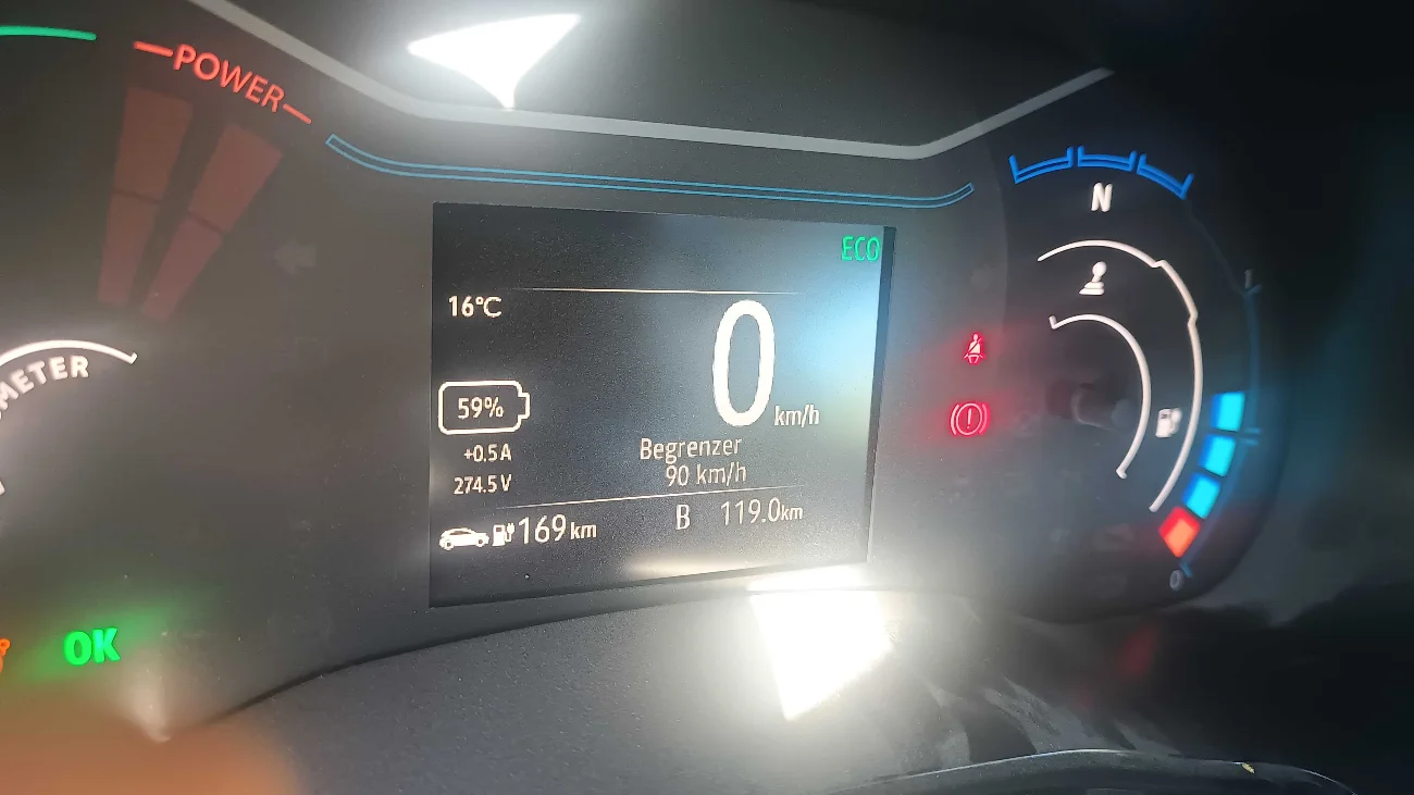

Ich bin heute die Strecke mal wieder nach Hamburg gefahren. Waren allerdings nur ca.115km pro Richtung.
Im Anhang hab ich Fotos vom Tacho angehangen. Bin immer so zwischen 88 - 92kmh gefahren, jeweils die hälfte der Strecke hinterm LKW. Durchschnittsverbrauch zeigt 9,2kwh/100km an und eine Gesamtreichweite von 282km :D
Ich denke wenn ich noch die Linglongs gegen bessere Reifen tausche und an die hinteren Radkästen ordentlich verkleide dürfte eine glatte 9 oder sogar 8,xkwh/100km realistisch werden um an der 300km-Marke zu knabbern wird es aber wohl nicht ausreichen. Der Edersee ist von uns ca. 345km entfernt um einmal zwischendrin nachladen würde ich auch da nicht drumherumkommen.

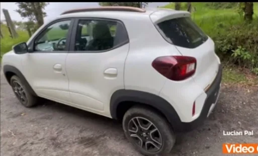

Anbei noch eine Variante aus dem 🕸, sehenswert...war von Lucian Pal auf YT.

Was man so alles machen kann. Spoilerlippe riskiere ich lieber nicht. Die läge wohl irgenwann auf einem Feldweg, abgerissen durch die bösen Fahrspuren.

Die Front gefällt mir gut, aber das werde ich dieses Jahr wahrscheinlich finanziell nicht mehr schaffen. Die Radläufe habe ich mir extra gebraucht gekauft, damit ich die relativ problemlos wieder zurück rüsten kann.

🎁 Nicht geschenkt: Der konfektionierte, gut passende Frontspoiler, s.o., kostet zunächst ca EUR 180, danach steht der fachgerechte Anbau mit Zeitaufwand x an...DIY möglich 🛠
..."ich habe garkeine Rolex" 🙉🙊🙈
Hatte den letztes Jahr schon gekauft, da hab ich 159€ bezahlt. Den Wagen auf die Bühne und mit einem Freund zusammen drangehalten, ausgerichtet und Löcher gebohrt. Danach wird das ganze mit den beiliegenden Nieten fest gemacht.

Heute morgen dann mal wieder ins Auto und erstmal die übliche Tour gefahren. Über das Ergebniss lässt sich wohl diskutieren ;-)
Verbrauch 80kmh: 11,4 kwh/100km
Differenz zu vorher: +1,5kwh/100km
Akku: 10% (100% - 90%)
Licht: Nein
ECO: Ja
Verbrauch 100kmh: 14,4kwh/100km
Differenz: +1,5kwh/100km
Akku: 14% (90%-76%)
Licht: Nein
ECO: Nein
Temperatur: 4°C
Wetter: Leichter Nieselregen, Starker Wind mit Böen
Ich denke ich werde den Test nochmal wiederholen, wenn es nicht so Windig ist. Ich habe die ganze Zeit sehr starken Seitenwind gehabt. Normalerweise fahre ich bei so einem Wetter auch keine 100kmh, weil ich trotz gegenlenken zeitweise auf die Fahrbahnmarkierungen gepustet wurde.
Interessant ist das bei beiden Geschwindigkeiten die Differenz gleich ist.
Macht der Wind wirklich so viel aus? oder kann es sein, dass ich durch die Tieferlegung jetzt die Aerodynamik so verschlechtert habe, dass es zu einem Mehrverbrauch kommt ? Gefühlt ist es nicht der Fall. Im Bereich von 70kmh, konnte ich gestern und Freitag mit guten 5-6kw fahren. Was vorher auf jeden Fall nicht ging. Da war ich bei 64kmh spätenstens bei 7kw.

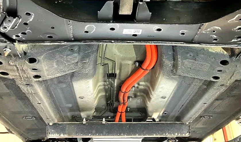

Bezügl. Unterboden Optimierung, wie wäre es zwei Styrodurplatten(120x60 cm, 2cm dick) aus dem Baumarkt übereinander zwischen Vorderachse und und dem Akku/Aufsetzschutz anzubringen?
Styrodur ist stabil, wiegt fast nichts, kostet wenig, und ist witterungsfest.
Die eine Platte würde den Abstand zum Unterboden halten die andere könnte eingeklemmt werden zw. Vorderachse/Unterboden und Aufsetzschutz/Unterboden. Sichern mit Kabelbindern an den vorhandenen Löchern.
Man müsste etwas zurechtschneiden, Styrodur ist mit einem Teppichmesser gut zu bearbeiten.
Es wäre auch leicht zurückbaubar.

Könnte man machen und dürfte schon ein wenig Energie wegen verringerter Verwirbelung einsparen.
Andererseits würde dann das Akkugehäuse deutlich weniger angeströmt, was im Sommer auf längeren Strecken wegen geringerer Akkukühlung stören könnte.
Aber … wenn die Platten gut befestigt sind, sich nicht verabschieden und dadurch den Nachfolgeverkehr können … warum nicht?
Wäre einen Versuch wert.
Vor allem, wenn der Spring überwiegend auf kürzeren Strecken unterwegs ist.
Ich halte von der Styroduridee wenig, wegen der Verabschiedungsgefahr. Weniger brechfreudige Materialien verteilen sich dann nicht unkontrolliert. Letztens lag allerdings so ein "normaler" Unterbodenschutz auf der Straße rum. Aber nicht in Einzelteilen.
Wenn ich die Wahl hätte, würde ich mit 100kmh lieber eine XPS-platte in die Frontscheibe bekommen als einen ABS-Unterboden.
Im Prinzip ist es etwas stabileres Styropor. Wenn ich z.B. eine 3mm Sperrholz Platte stattdessen nehmen würde, hätte ich mehr Sorge dass im Fall des Falles jemanden was passiert(und vielleicht was am eigenen Auto kaputt geht).
