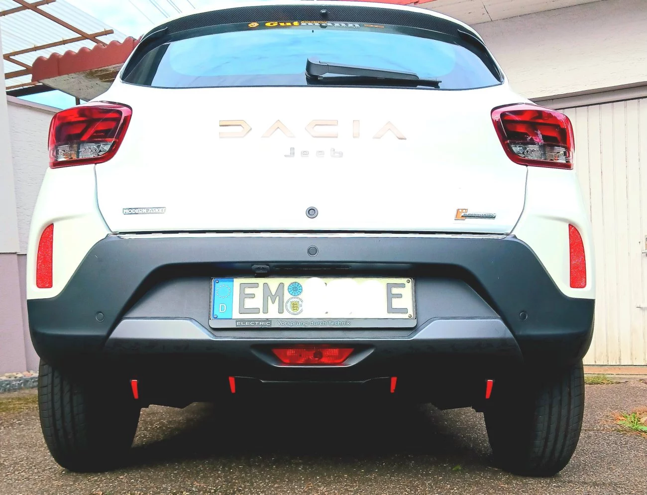

@Spring-zula*161123 hatte es schon erwähnt, vielleicht bringt auch ein klein wenig was wenn die hintere Stoßstange von unten "dicht" gemacht wird, weil sie theoretisch und eventuell in original Ausführung als
fungiert.
Diffusor und mehr...DIY...
Macht Spaß: "such die weiteren Änderungen...1,2,3..."

Sieht richtig toll aus, vor allem die roten "Zähne" passen gut.
Hast du für die Unterbodenverkleidung und den Heckspoiler eine Teilenr. o.Ä ?

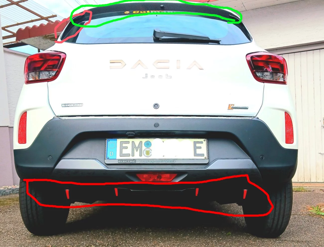

...einer geht noch, einer geht noch rein...guckst Du ...Tipp: 🎯...
klasse Idee 💡
🔍Und damit beschleunigte das kleine Ding besser wie der Mini mit S im Grill, beobachtet in meinem Rückspiegel🏁
Unterboden , hinten direkt nach "Tank", wieder nach Anpassungsarbeiten, bleibt seitlich offen, um die Umströmung des Akkupacks aufrecht zu erhalten...
aus leichtem Material: Polyethylen, dafür OE-Teile nummer war 8200368372...als Ebayeinkauf...könnte ggf. auch für "Vorne" eingepasst werden...Alles DIY mit Low Budget...keine Kabelbinder!

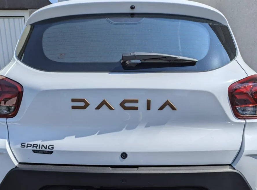

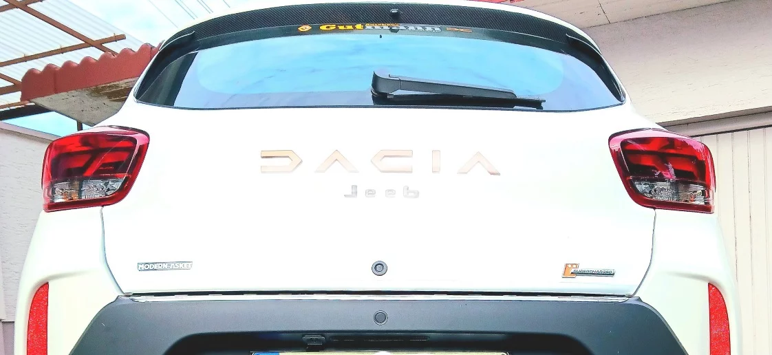

Heckspoiler ist am weißen Dacia Spring einfach durch DIY- CARBON- Folierung hervorgehoben u.v.m.⚒️
Viel Spaß 🌲

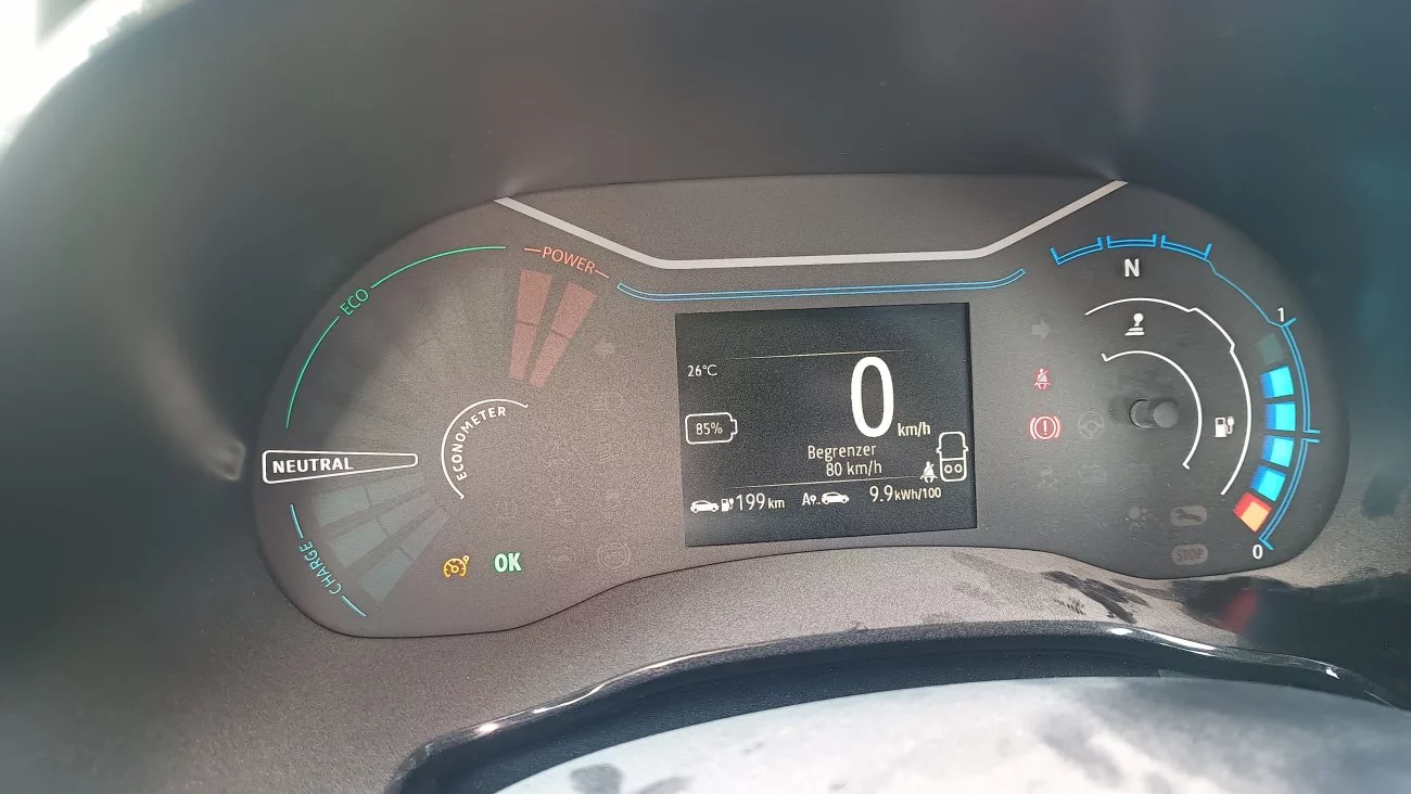

Das erste Ergebnis mit 80kmh: :)
Ergebnis verbrauch: 9,9kwh/100km
Differenz bei 80kmh zur vorherigen Fahrt: 0,5kwh
Akkustand: 9% (94% - 85%)
Licht Ein: Nein
ECO-Modus ein: Ja
Wetter: Schwacher Wind/Sonne
Temperatur: 26 Grad
Könnte ein Foren-Admin eventuell die Werte in die Tabelle auf Seite 1 eintragen ? Ich kann den Beitrag leider nicht mehr bearbeiten.
Licht Ein: Nein
ECO-Modus ein: Ja
Temperatur: 26 Grad
