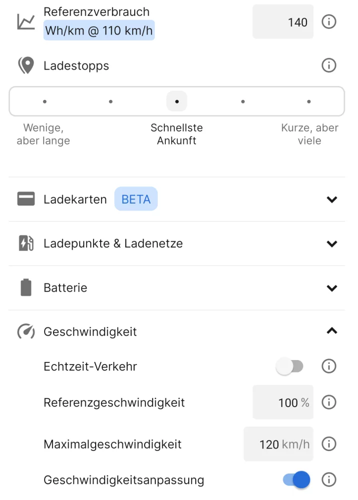

Viele stellen es ja fest, wenn sie das erste Mal ABRP nutzen: Die Routenplanung ist viel zu konservativ. Er zeigt sehr niedrige Prozentwerte und zu viele Ladestopps an, die in der Praxis weit übertroffen werden.
Das Problem: ABRP plant anscheinend immer mit der Maximalgeschwindigkeit. Und ABRP scheint auch nichts zu wissen, dass diese beim Spring ohnehin bei 130 liegt. Aufgefallen ist mir das, als er mir bei einer Planung anzeigte: "max 150km/h".
Um das zu beheben, müsst ihr in den Einstellungen die Maximalgeschwindigkeit auf einen niedrigeren Wert festlegen. Der hängt natürlich von eurem Fahrverhalten ab. Ich habe ihn hier auf 120km/h gesetzt, aber wenn ihr eher ecomäßig unterwegs seid, könnt ihr den natürlich auch auf 100km/h z. B. setzen.
Außerdem könnt ihr euren Referenzverbrauch natürlich anpassen (am besten je nach Wetter etwas). Aber wirklich entscheidend ist, dass die Maximalgeschwindigkeit reduziert wird. Dann bekommt ihr in der Praxis auch eine Ladeplanung, die wirklich nah an der Realität ist.

Stimmt, ich war schon drauf und dran die App zu deinstallieren, weil sie mir immer riet, den Akku bis auf
10 % leer zu fahren. Habe die Einstellungen jetzt angepasst.

Hm...die max. Geschwindigkeit wird bei mir mit der Auswahl des Dacia Spring mit 125 km/h automatisch gezogen.
Ich finde allerdings die Referenzverbrauchsangabe mit 177 Wh/km bei 110 km/h ein bisschen viel.
140 Wh, die Du @spring3123 eingetragen hast, sind deutlich realistischer.
Allerdings nur im Sommer...

auf unserer Überführungsfahrt bei -8°C war die sehr Nahe an dem realistischen Verbrauch, was zu einer sehr genauen Planung der Ladestopps führte

Bei mir stand in der Geschwindigkeit 200km/h und beim Verbrauch ca. 16kWh. Die Werte hatte ich beide nicht händisch geändert. Eventuell hängt es einfach mit der Version zusammen, während der man sein ABRP-Profil erstellt hat.

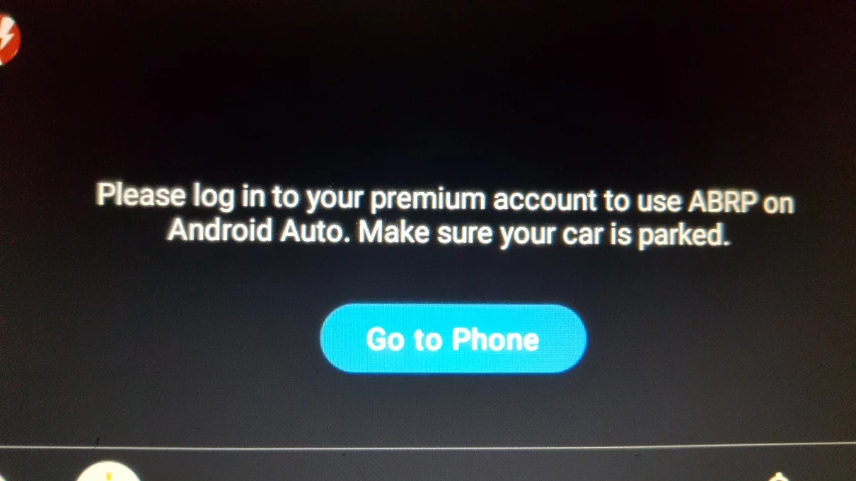

ABRP am Auto öffnen und dann Route in der App am Handy starten. Sollte dann auch über Android Auto angezeigt werden. Klappt zumindest bei mir manchmal.
Giovanni Conte
Hat das denn schon jemand mit dem Spring probiert ?
Also ich habe ABRP in Vollversion, einen OBDII Stecker mit Verlängerung und Schalter. Strecke wird auf dem Handy eingegeben, Android Auto gestartet und ich habe einen tollen Routenplaner der mit realistischen Werten arbeitet und wirklich die reine Freude ist. In der Firma ist ein Tesla T3 und der Spring mit dem OBDII-ABRP Gespann ist nun in seiner Funktionalät geradezu "Tesla like" einfach genial das so zu machen. Möchte es nicht mehr missen, ist stabil, keine Versager, oder Abstürze, einfach perfekt so. 👍👍👍

ABRP in Holzklasse-Version & ODB-Dongel funktioniert einwandfrei SOLANGE ABRP auf dem Handy und nicht via AndroidAuto läuft. Zweimal ohne Probleme vom südlichen Speckgürtel Hamburg nach DK navigiert worden(eine Strecke ~400km)
ABPR in der Holzklasse-Version liest SOC, AccuTemp & Verbrauch via ODB aus
