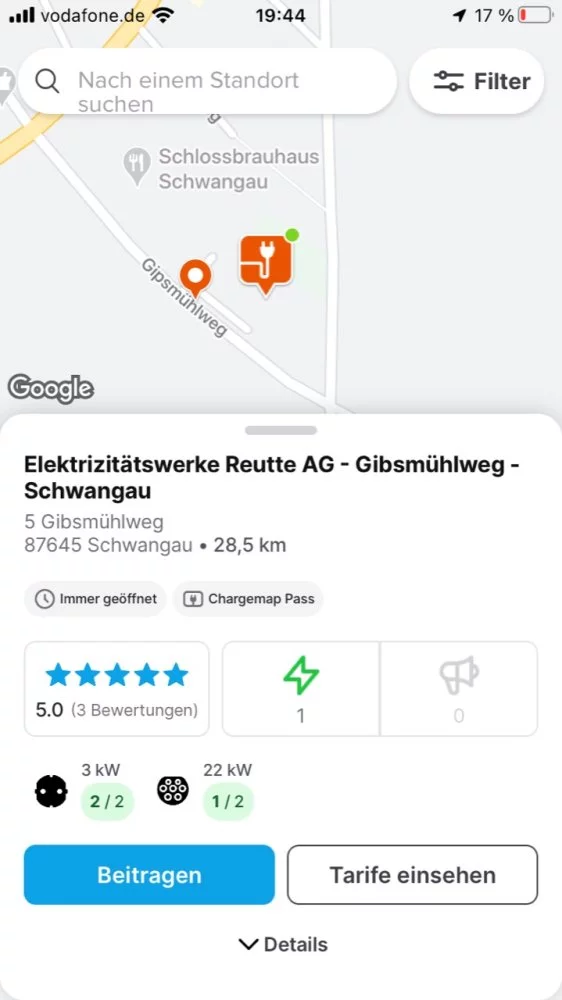

Wenn Du regelmäßig am gleichen Ort mit Deinem Rad startest:
Frag doch einfach mal Anwohner, die Du zufällig siehst.
Und über die Chargemap-App findet man auch öffentliche SchukoDosen mit einem sehr günstigen Tarif und ohne Zeitlimit - weil sie nahezu nie genutzt werden.
Weil Du Allgäu erwähnt hast:
Dieser Ladepunkt in Nähe Füssen ist mir bekannt. Die 11kW-Lader sind häufig belegt, die 3kW-Schukos sind eigentlich immer frei und vom 2km entfernten Wasserkraftwerk betrieben.
Die Schuko waren zumindest im Sommer ohne Zeitlimit.
Und in der Nähe kann man gut einkehren.
