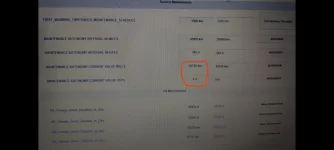

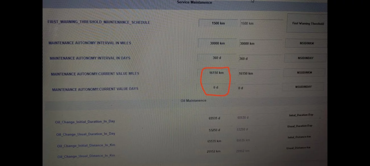

ECU 2 (Instrument Panel) / Maintenance Configuration
So sieht es bei mir aus - null Tage - deswegen die Wartungs Meldung
Die Werte aus der Sicherung (dump) sieht schon besser aus - das Bild rechts

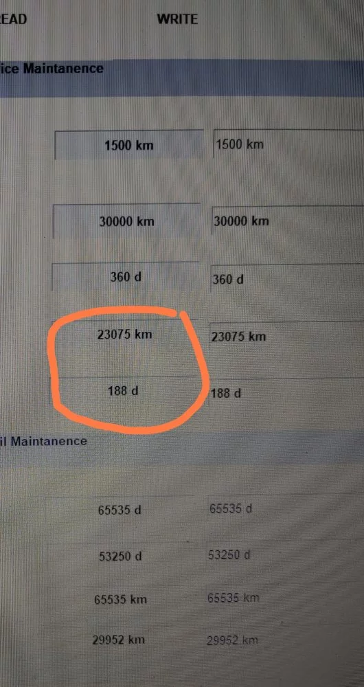

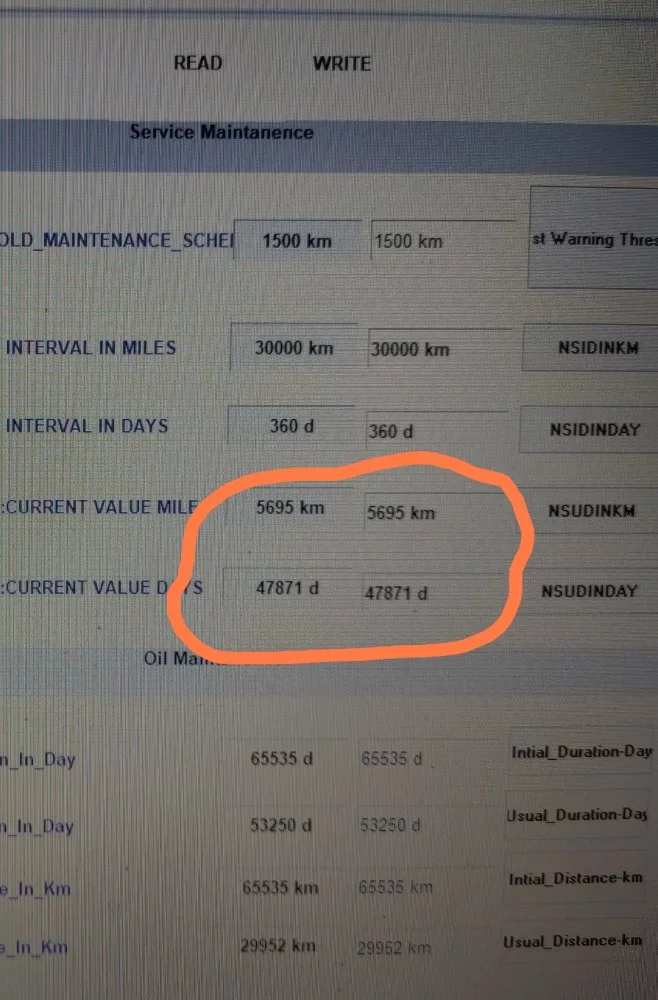

Habs mit den dump hinbekommen, heißt: ich habe die Sicherung aufgespielt, es werden allerdings beim Speichern falsche Werte geschrieben, manuell überschreiben generiert auch Fantasie Werte, noch habe ich es nicht raus wie ich die korrekten Intervall Werte hinbekomme. Wichtig: falls Ihr die Ampere/Volt Anzeige auch haben wollt. Es gibt macros die das Aktivieren automatisch durchführen wobei ein mögliches Problem mit der Wartungsintervall- Anzeige erst gar nicht entstehen soll. Die Warnung ist bei mir jetzt weg auch wenn im Moment Blödsinn unter Km und Tage steht.

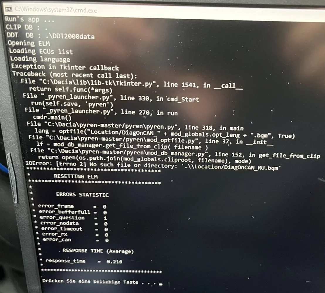

Ich brauche Experten Unterstützung…
Habe alles installiert sowie @traxx123 beschrieben.
Konnte den Spring (nr.9) auswählen…
Leider hänge ich jetzt bei diesem Bild fest.
Was habe ich falsch gemacht?

Die Verbindung zum OBD steht? wifi/BT/USB? Blinkt das Teil? Zündung an? Startest Du pyren.bat? anschließend pyren ?
Hi @David Romero , an dieser Stelle habe ich noch bei niemand einen Fehler gesehen, mit dieser Meldung bist Du, zumindest soweit ich weiß, der erste.
Ich glaube übeigens nicht, dass es am ELM oder seiner Verbindung liegt.
Hast Du exakt die Dateiversionen von Phyton, Pyren, Clib und DDT2000 verwendet, die Traxx123 auf Seite 3 dieses Threads im ersten Teil seiner Anleitung verlinkt hatte?
Ah, eine Idee noch: Hast Du in dem Formular, dass nach Aufruf der Pyren.bat kommt, die Sprache von RU auf GB geändert? Man könnte sowas aus der Fehlermeldung rauslesen, ich bin mir aber nicht sicher…

Soooooo… sorry das ich mich jetzt erst melde…
Fühle mich etwas wie ein Hacker 🤣😂🤣
Mein Fehler war: DDT2000data(Ordner) war nicht im „pyren-Master“ Ordner.
Habe alles geschafft was ich machen wollte.
