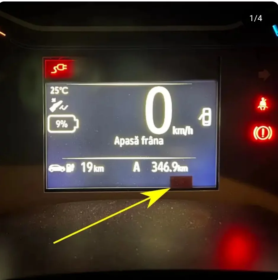

Pixelfehler im Display
Vielleicht ist dass das Anschlusskabel vom Display? 🤔
Ich habe die Drehzahl aktiviert und ja bei der hohen Drehzahl, gegen 7500/8000 liegt am Ende ein roter Bereich. Der ist aber weiter rechts und längst nicht so hoch. Ich denke damit hat Euer Problem nichts zu tun.
Hat meiner auch denke das ist normal je nach Winkel fällt es fast gar nicht auf.
Habe es jetzt noch mal kontrolliert. Mit Licht-ohne Licht-mit Taschenlampe in verschiedenen Winkeln--ich kann da nichts finden.
Ja, es ist normal, und es muss da sein, bleibt auch fast unentdeckt, es sei den man fährt Vollstrom
Jetzt musste ich gleich mal raus und schauen...
Ich habe das schwarze Rechteck auch.
Da der Bereich genauso schwarz ist, wie der über dem oberen Strich tippe ich auf einen Fehler in dem Hintergrundbild...

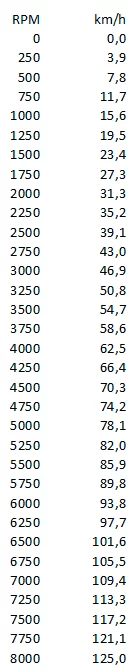

Wer gibt mal kund wie schnell sich da im Spring das Motörchen dreht?
Den Rest kann ich mir ja bei fester Untersetzung runter rechnen.
Bei 130 sind es 8000 Runden um den Elektroglobus.
Wie ist das Untersetzungsverhältnis beim 45er Spring? Konnte ich bisher nirgends finden.
Eben , weil es nicht veränderlich ist, interessiert es nicht. ;)
Könnte man aber letzendlich über Reifenumfang und Geschwindigkeit, in dem Fall 8000rpm und 130km/h, berechnen.
Wenn man es unbedingt wissen wollte.:cool:
Doch, mich interessiert es, da ich dann das Drehmoment an der Rädern ausrechnen kann.
Dein Tipp ist gut, bin aber der Meinung, dass die 8.000 Umdrehungen bei 125 km/h anliegen.

Die 130 sind Tachoanzeige, insofern ist 125 wohl realistisch. Wenn ich dran denke kann ich ja mal mit GPS Tempo vergleichen und Zwischenwerte notieren. Ist aber die nächsten Tage nicht drin.
Hier ein paar Zwischenwerte allerdings ohne GPS Gegenkontrolle:
1200 rpm bei 20km/h
3600 58
3800 60
4600 73
5500 87
es ist sehr schwierig die Drehzahl gleich zu halten und die Geschwindigkeit zu registrieren. Noch dazu wechselt die digitale Anzeige manchmal gerade bei einer Drehzahl. Also alles mit Vorsicht zu genießen.
Hier ein paar Zwischenwerte aufgrund GPS-Geschwindigkeit:
