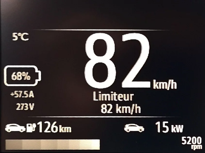

Pixelfehler im Display vom BC
Wer von Euch hat auch diesen gezeigten Pixelfehler im BC ?

5200:82x131=
8307 U/min
Also ich denke bei 8300 liegen wir garnicht so falsch…
sind das die umdrehungen des e-motors oder der raeder? wie ist der umrechnungsfaktor zwischen den beiden? sprich, was genau macht unser getriebe?
Die Spring Reifen haben etwa 60 cm Durchmesser, also etwa 1,88 Meter Umfang.
Würden die Reifen mit 5200 U/m wie auf dem Foto drehen wären das etwa 587 Kmh... (aber die Reifen wären schon lange geplatzt !!)
Also kann mann sagen dass das Getriebe die Motordrehzahl reduziert, oder anders rum gesehen, dass der Motor etwa 7 mal schneller als die Râder dreht...
