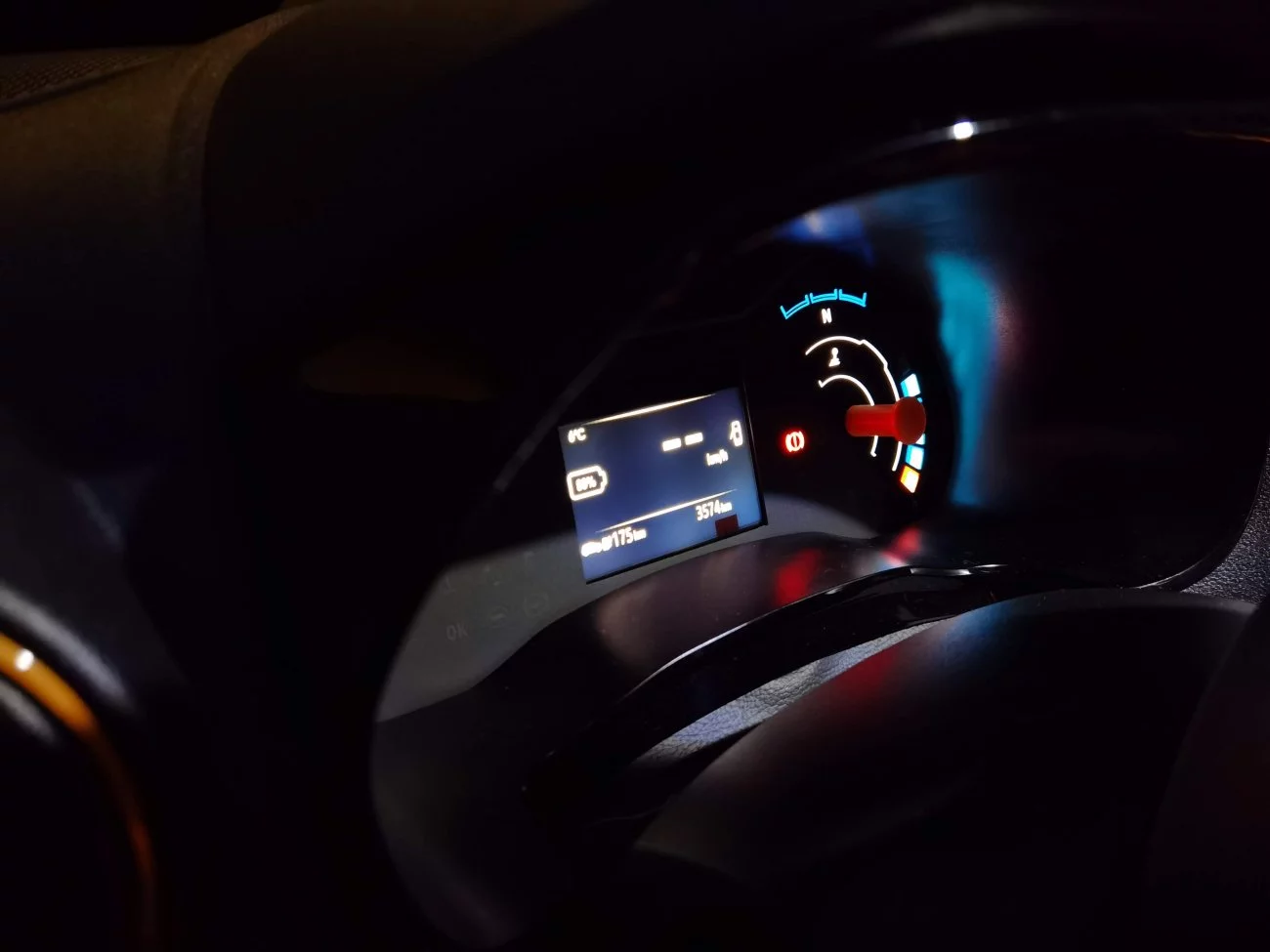

Pixelfehler im Display vom BC
Wer von Euch hat auch diesen gezeigten Pixelfehler im BC ?

Genau das Bild meine ich. Ich dachte vielleicht könnte man Anhand der Position unterhalb des W erkennen ob da eigentlich schon der Bereich ist der "defekt" ist.
Auch wenn sich dieses Phänomen als nicht so gravierend herausgestellt hat, lasse ich diese Umfrage noch ein paar Tage offen.
Aber schön, das wir erstmal alle Klarheiten beseitigen konnten ;)(y)
Hier auch…
Hallo !
Hier die (ganz einfache :LOL: ) Erklärung :
Wenn man den Drehzahlmesser freischaltet (Das Bild im Beitrag #20 von David Romero ist wie Puhhh sagt von mir) sieht man einen Balken (Bargraph) links unten der mit der Drehzahl länger oder kürzer wird.
So bei etwa 125 Kmh auf dem Tacho kommt der Balken in die dunkle Zone von der hier die rede ist und...
wird rot !
Die dunkle Zone ist nur eine Schicht roter Farbe die etwas lichtdurchlässig ist !
(das ist kein Witz !)
Roland
