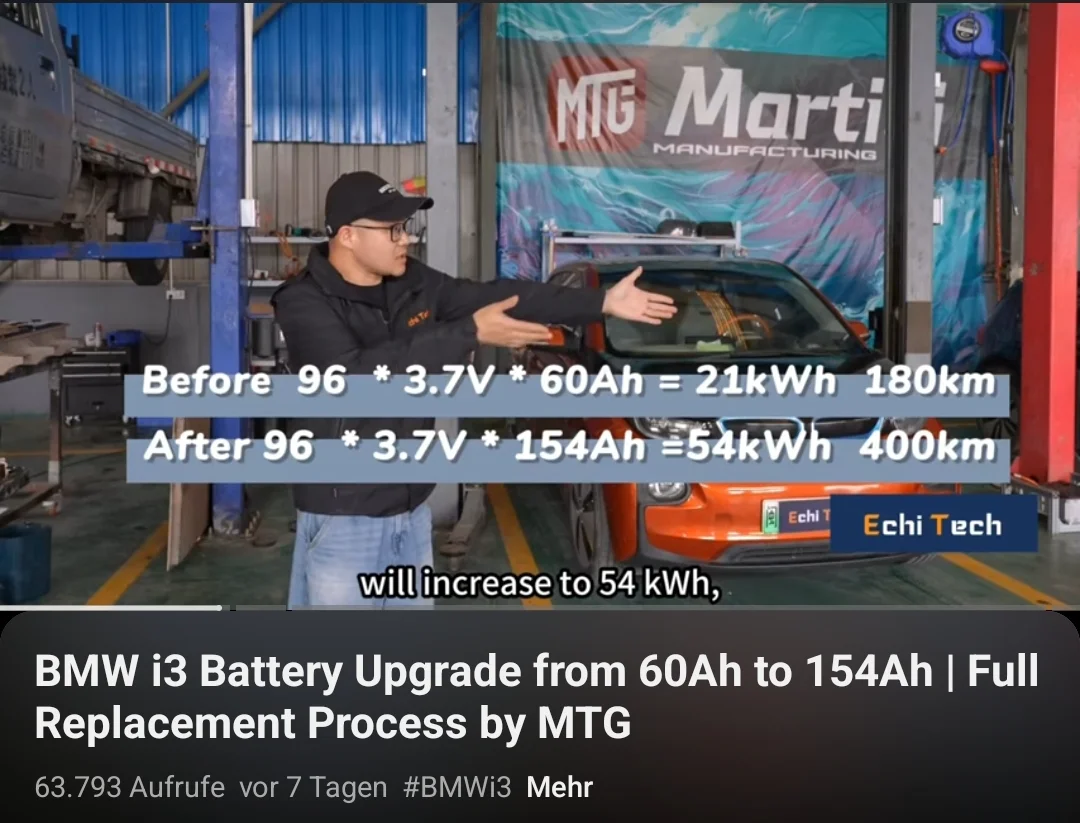

...Mein Streben ginge dann allerdings eher in ein Akkutuning (mehr km) als in ein PS Tuning.

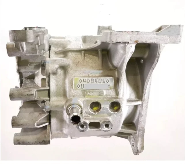

Die Lager sollten da nicht das Problem sein, nach meinen Informationen, die ich seinerzeit recherchiert habe ist der Motor identisch, nur das Getriebe ist weiter untersetzt dementsprechend dreht der Frequenzumrichter den Motor über die Software mit höherer Umdrehung.

PSM Motoren, 45er und 65er aus den Dacia Spring 1 Varianten...sehen auch äusserlich etwas unterschiedlich aus..., siehe Lagerschild...zudem liegen die Drehmomentverläufe und Lastdrehzahlen auf unterschiedlichen Niveaus, um die Effizienz aus dem PSM Kennfeld möglichst gut auszunutzen.

Wie du immer an deine Informationen kommst. (y)
Exakt diesen Satz wollte ich gerade auch schreiben..... Gut zu sehen, daß die Motoren differieren. Dann müsste man sicher auch noch die Steuerung für die Elektrik ändern. Das werden ganz neue Betätigungsfelder für Tuningwillige.
