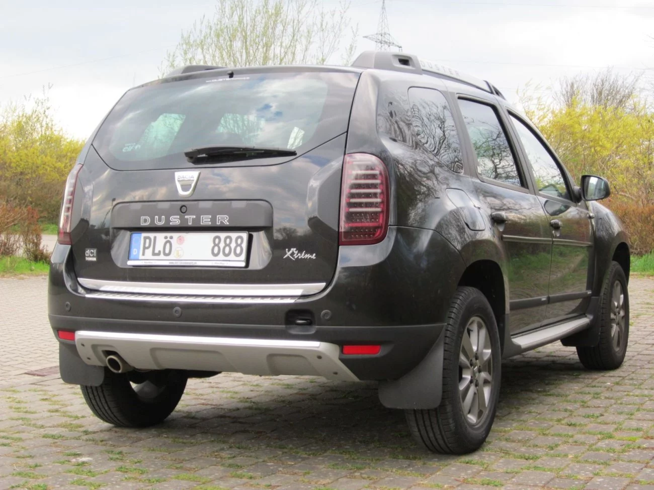

nun hat Dacia sogar noch die Modellbezeichnung abgekupfert, die hing bei mir am Duster schon 2016.
Das Felgendesign wurde bereits in 2014 annähernd kopiert.......die lesen einfach in allen Foren mit😇
