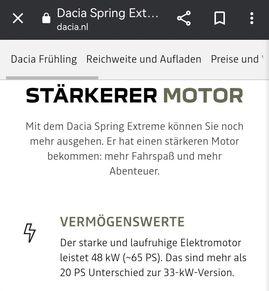

Hm, also im Konfigurator Belgien/NL gibt es den Dacia Spring Extreme 65PS
Dort steht stärkerer Motor 🤔
