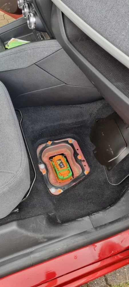

Der Zoe hat im Fußraum so einen Hauotstecker vom Akku. Vielleicht hat da jemand einen gedankenanstoß dazu und eine idee für den spring!?
Den Stecker hat der Spring auch. Müsste im Türschweller der hinteren Beifahrertür sein. Zumindest sagt das meine Rettungskarte.

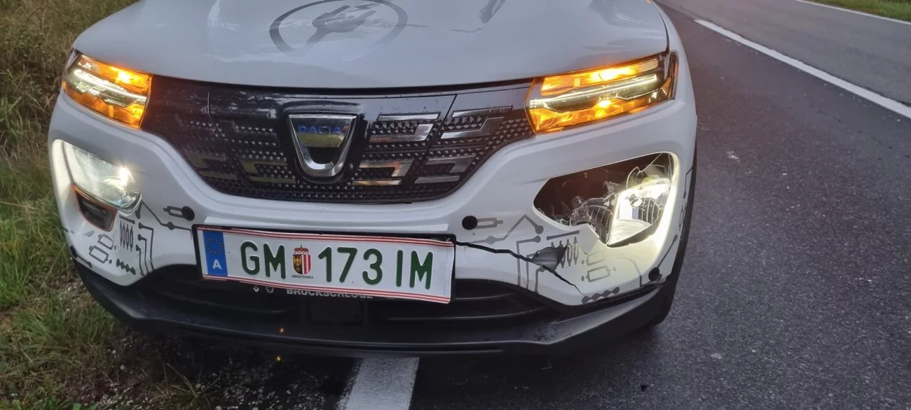

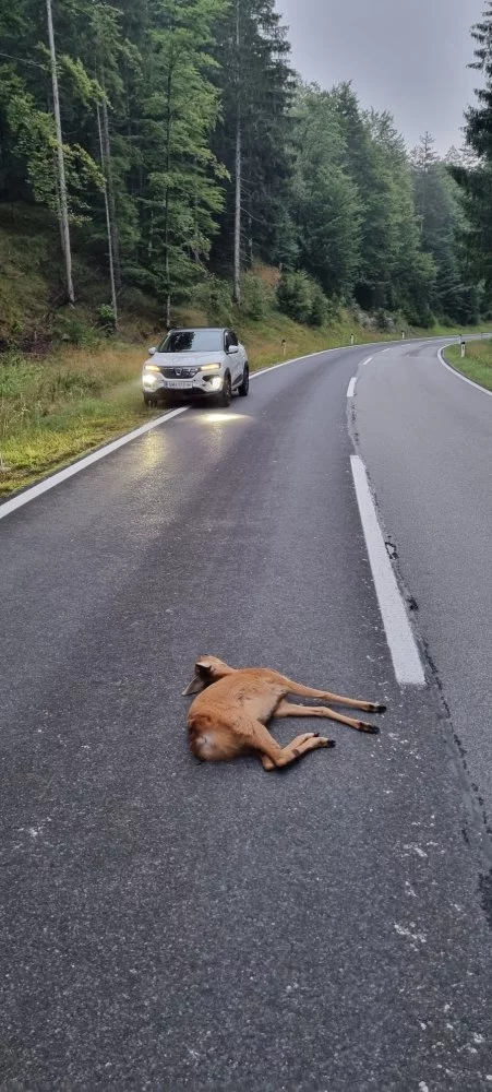

Danke!! Die leg ich bei mir dann gleich ab, nachdem ich ihn dann heute im der Werkstätte abgeben muss. Hatte heute morgen einen Wildunfall.
Kleines Reh aber hat ausgegeben bzw der Spring ist nicht sehr stabil bzw dass plastik sehr spröde. Alle Aufhängungen von beiden scheinwerfern, schürtze, radlauf.... abgebrochen.
Aber ich darf nicht jammern, es ist halt auch ein günstiges Auto und er wird mir fehlen bis ich ihn wieder bekomm.
