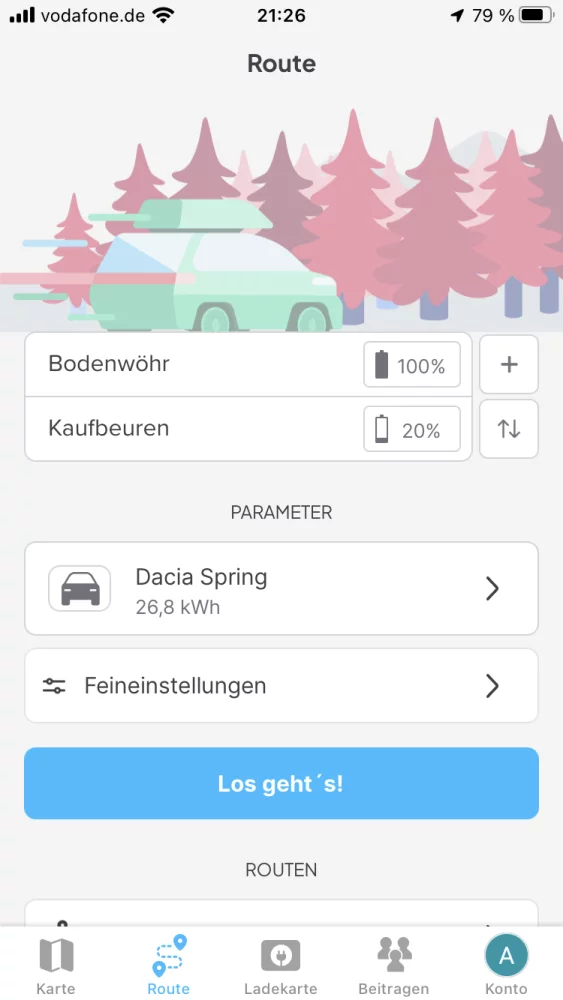

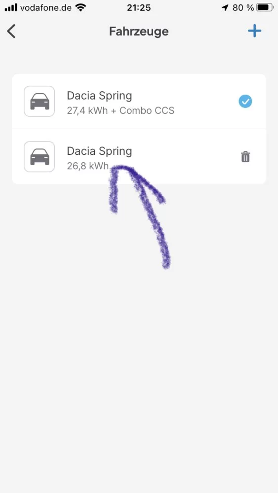

Also wenn Du beispielsweise die Chargemap-App benutzt, legst Du zunächst Dein Fahrzeug an (Spring ohne CCS). Dann werden Dir schon mal nicht mehr die CCS-Lader angezeigt.

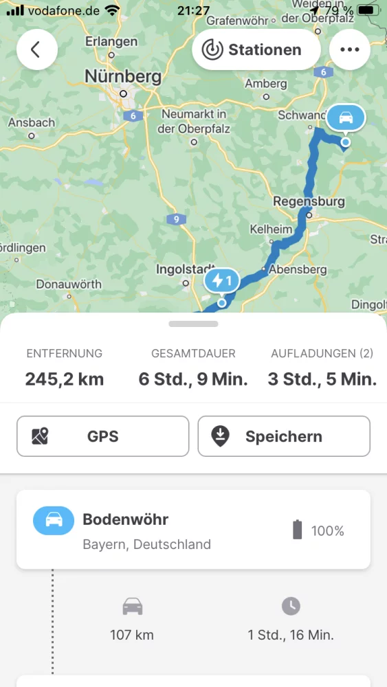

Dann wählst Du Start- und Zielpunkt.
Die Prozenteingaben (der Akkukapazität) sind mit 100% und 20% voreingetragen.
Das passt, wenn sie Dir den Spring vollgeladen übergeben.
Und wählst „Los geht’s“ zum Berechnen der Route.
In der Route siehst Du dann die vorgeschlagenen Ladesäulen.
Dort kannst Du auch die Ladepunkte auswählen und schauen, ob sie aktuell betriebsbereit/ frei sind.

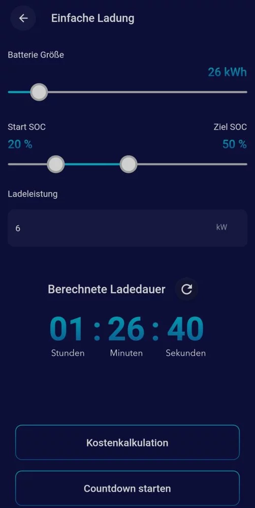

Klar sind im Winter weniger km möglich, weil niedrige Temperaturen herrschen, das ist aber nicht alles worauf es ankommt. Klar sind 4 Stunden ohne Heizung nicht witzig, aber mit Handschuhe, Mütze/Kaputze, Jacke, Decke über die Füße lässt es sich durchaus auch so reisen. Und wir reden jetzt über eine Ausnahme um Km zu gewinnen. Landstraße weil man langsamer als Autobahn fahren kann/muss was wiederum km spart. Bei langsamer Fahrt MIT Heizung ist der Verbrauch hoch, aber auf der Landstrasse mit 70-80 ist man optimal unterwegs. Achso, am besten tagsüber fahren ohne Beleuchtung, anstatt Radio - warmsingen und Witze erzählen ;-) Navi übers Handy. Am besten einen trockenen, Tag für die Reise wählen. Ein Hilfsmittel um die Ladezeit leichter einzuschätzen über die APP "EV-Ladezeit-Rechner" - sieht so aus:

@Hans Auch dir vielen Dank, Chargemap bietet also schon mal unterschiedliche Springs an auch ohne CCS, das ist ja schon mal hilfreich. Da muss ich mich jetzt mal reinarbeiten. Ja, wir haben vor mit Verbrenner hochzufahren. Das hat auch den Vorteil, dass wir im Notfall mit dem Verbrenner zusammen heim fahren können, wenn es doch nicht klappt mit der Reichweite, und den Spring am nächsten Tag holen. (Zusätzliche Schwierigkeit: Hund zu Hause ohne Sitter, der Übernachtung unterwegs so gut wie verhindert...).
