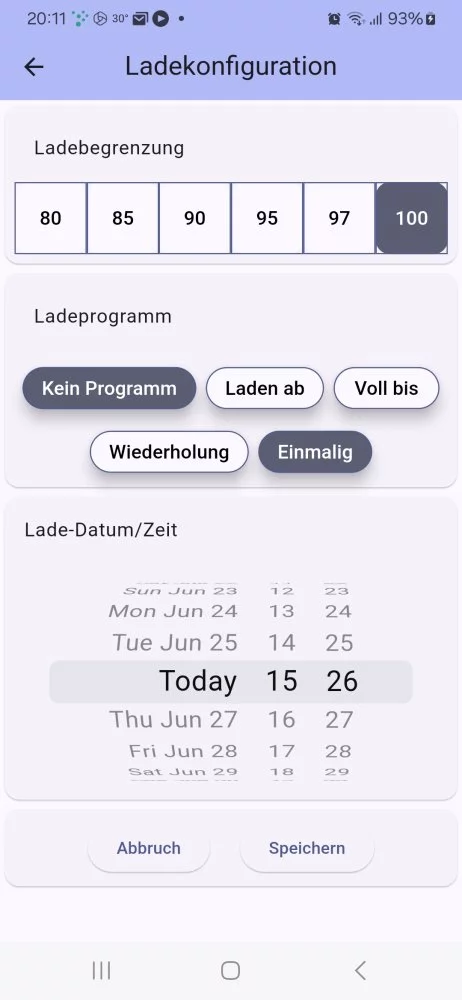

Habe grade festgestellt das beim Lademanagement einrichten die Knöpfe ok und Abbruch fehlen:(.
Zumindest in der Version 007, vermutlich schon eher. Keine Ahnung seit wann.

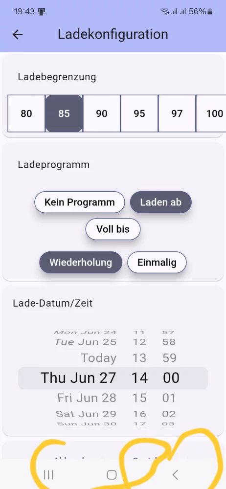

Ich kann auch die Ladekonfiguration unten kaum bestätigen . Da ist die Android Bedientafel im Weg.
Jep, hatte ich in #173 festgestellt. Das werde ich mir anschauen sobald der Brutkasten von Dachgeschoss etwas abgekühlt hat. Ich hatte versucht was zu machen, war zwecklos.
@Kernreiter
Kann es sein, das du an deinem Smartphone irgendwas bei der Ansicht verstellt hast.
Meine Frau hat nur 30% Sehkraft und deswegen würde es bei ihr auch nicht funktionieren.
Bei mir ist alles da.
Trotzdem sollten man der Seite wie bei der Hauptseite eine Scroll-Funktion geben.

Schon erledigt, nun kann man wieder alles sehen in der 009-Version. Das muß durch ein Updaten des Flutter/Dart Systems gekommen sein. Aktuell kann es sein das die 100% als 1.. erscheinen wenn das Display zu klein ist. Ich passe das noch alles an.
