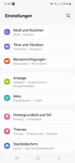

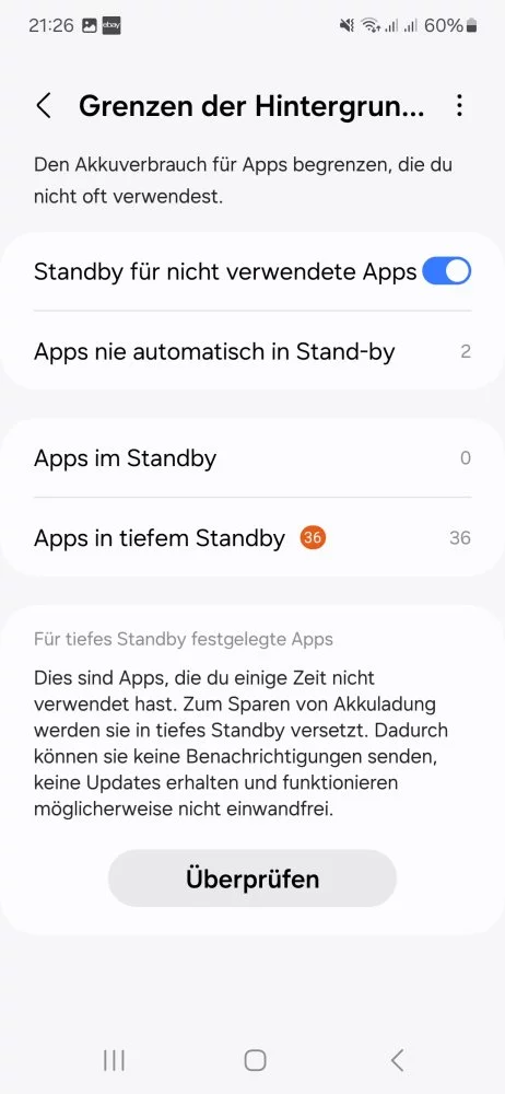

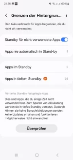

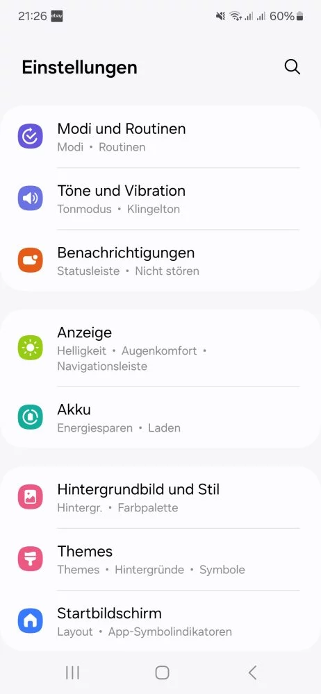

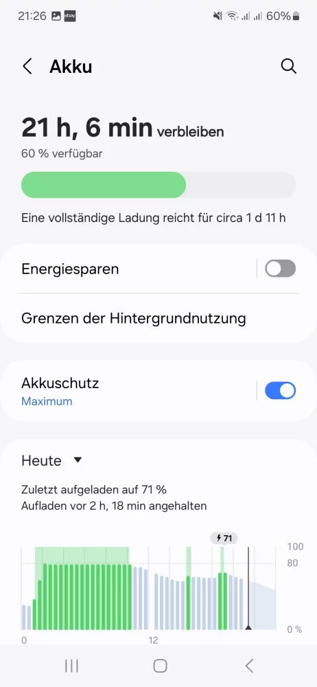

Wo hast Du die Einstellungen gemacht? ich finde sie nicht, Sorry. Ich kenne mich mit Android nicht aus.
Unter Einstellungen - Akku - dort Grenzen der Hintergrundnutzung - dort dann Apps nie automatisch im Standby, dort musst du deine App oben mit dem Plus hinzufügen.
