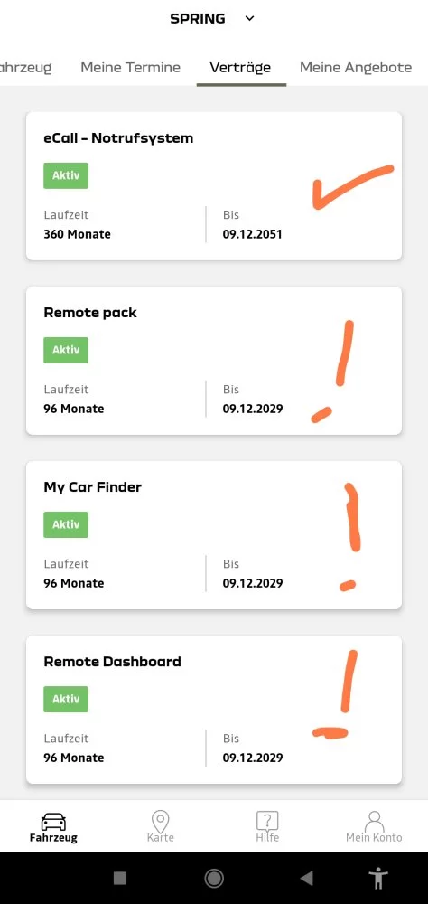

Scheint ein 8 Jahres Vertrag zu sein, bei mir z.B. 9.12.2021 (Tag der Aktivierung ) bis 9.12.2029
Ganz sicher das die App und ecall über das selbe System (Sim) läuft?
Die Ortung für die App ist ja abschaltbar, das eCall system läuft trotzdem weiter.
Kann man sicher gegen Zahlung um ein Jahr verlängern ;)
