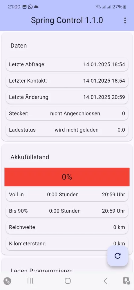

Die 1.1.0 läuft bei mir nicht.
Die Batteriedaten werden nicht abgerufen. Nach dem Starten der Klima um 20.38 hat es kurz den Ladezustand angezeigt jetzt nicht mehr.
Ich habe die App auch nicht geschlossen nur in den Hintergrund gestellt.

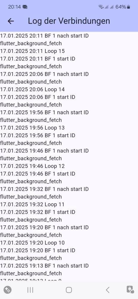

@marz Was steht denn im Log? Sendet er den Befehl zum Abschalten?
Hast Du eingeschaltet das die Ladebegrenzung immer Aktiv sein soll? Das macht man unter "Laden Programmieren" mit Button "Einrichten"
Bei mir funktioniert das. Deshalb müssen wir nach dem Fehler suchen.

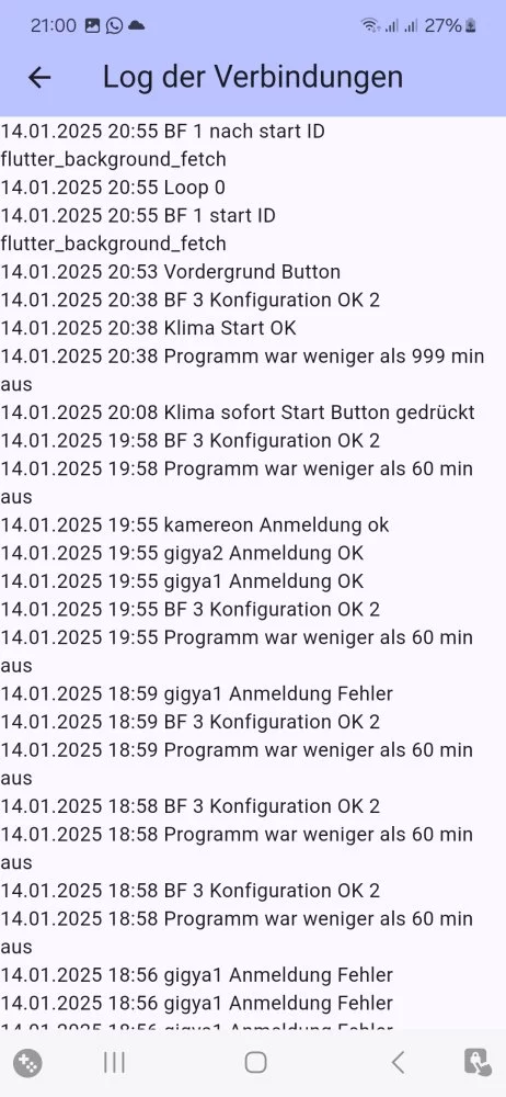

Ja alles so eingestellt ,kann es sein wenn ich die App schliesse das die Komunikation fehlt; Muss die App im Hintergrund laufen??
Der Log ist nichtssagend er startet nur wenn ich die App öffne und da steht zum Schluss
" Programm war Länger als 60 min aus"
Die App muss immer im Hintergrund laufen. Ist wichtig das durch du die Berechtigung bei der Installation erteilst.

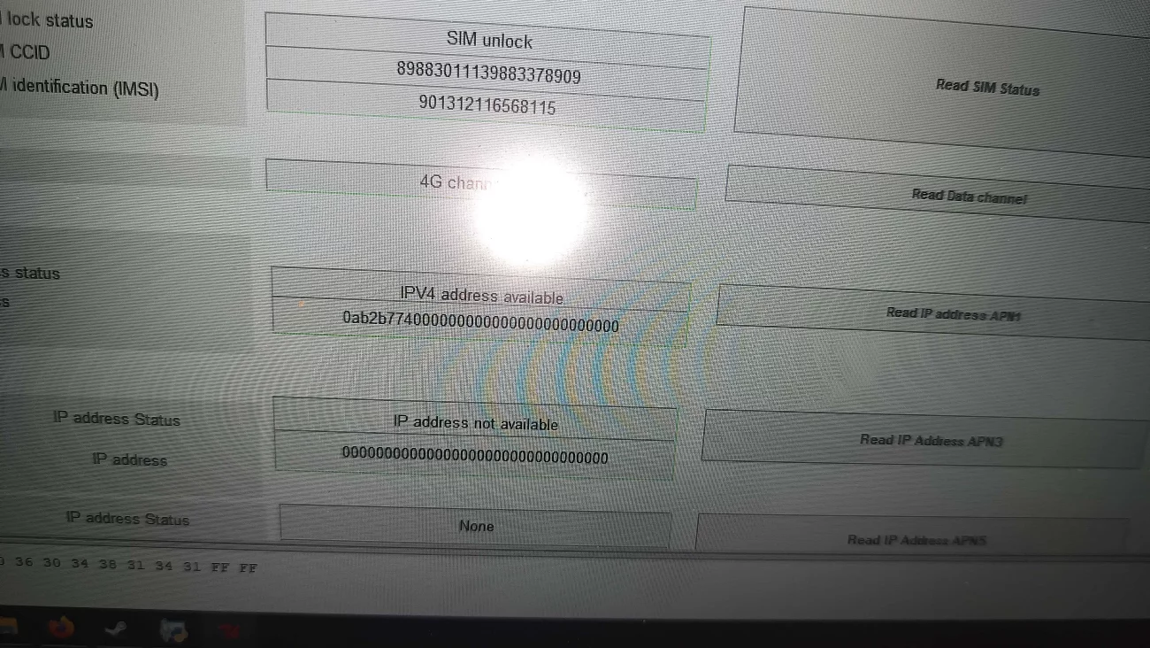

Mein OBD Adapter ist gekommen und ich konnte ein bisschen was herausfinden was hoffentlich zur weiterentwicklung beiträgt. Die Daten werden so wie es aussieht mit MQTT übertragen und besitzt anscheinend auch eine IP Adresse. Umgerchnet in Dezimal müsste meine 179.48.45.32 lauten, kommt allerdings nicht wirklich hin da diese einem Brasilanischen ISP zugeordnet ist und als V6 ist die nicht gültig. Jemand ne idee dazu ?

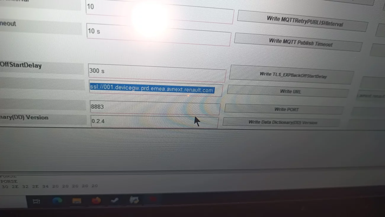

Die MQTT Serveradresse von Dacia/Renault oben im bild. Das schöne ist daran ist das man diese Adresse auch ändern kann. Problem ist das die verbindung anscheind mit TLS verschlüsselt ist und der Wagen ein Data Dictonary verlangt.
Zum Thema TLS bei MQTT bin ich nicht richtig tief drin im Thema, werde mich da die Tage mal einlesen.
Eventuell ist es ja möglich mit einem eigenen Zertifikat auf den Renault Server zuzugreifen. Als MQTT Client sich die DD Struktur vom Publisher schicken lassen und diese auf einem eigenen Server zu erstellen. Danach könnte man eine eigene Server Adresse beim Spring einprogrammieren und basierend darauf dann entsprechende befehle schicken, Status meldungen empfangen.
Ich werde die Tage mal einen MQTT Server aufsetzen und damit etwas rum spielen um wieder rein zu kommen.
Ich verstehe zwar nur Bahnhof, aber es scheint ja einer zu sein wo man einsteigen kann. Viel Glück, bzw. Wissen wünsch ich Dir. Das könnte vielleicht sehr viel weiter helfen!
@Mo635 mach doch bitte beim nächsten mal Screenshots vom Bildschirm, dann kann man alles sehen und der Blitz blendet nicht im Bild.
Ansonsten danke für deine Mühe, wird Zeit das sich da mal einer damit auseinandersetzt, der weiß was er tut. ;)
