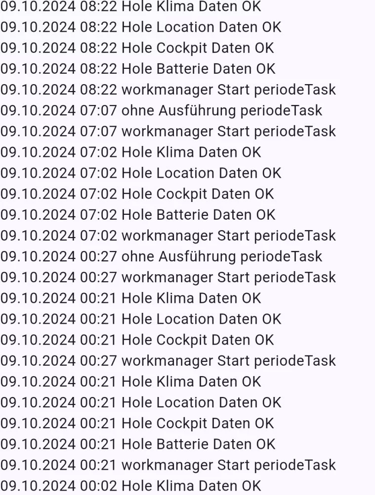

Vielen Dank für die Rückmeldungen. ich habe die Audio-Probleme nicht. Weder bei Android noch bei IOS. Ich hab, wenn es zwischendurch ging, auch weitergebaut, allerdings nur bei IOS. Da es aber der gleiche Code sein soll, werde ich es auch noch unter Android testen und dann verteilen.
Folgendes hat sich getan: der Workmanager funktioniert unter IOS überhaupt nicht. Ich habe dann den background-fetch genommen, und der funktioniert sehr zuverlässig unter IOS.
Zum Audio-abspielen habe ich auch ein anderes Tool genommen. Das wird auch alles unter Android getestet. Ob ich beim Audio bleibe weiß ich noch nicht. Es wird, wenn ich dabei bleibe, abschaltbar sein. Da die Handys alle unterschiedlich reagieren, möchte ich nicht Probleme mit der App schaffen.
Leider bin ich noch immer Krank und kann nur bedingt was machen. Unter IOS hab ich viele Probleme gelöst. Anscheinend muß ich mich aber damit abfinden das die Abfrage unter 15min nicht zuverlässig funktioniert. Zumindest hatte ich mit dem background-fetch keine langen Aussetzer. Wenn er auch unter Android so zuverlässig arbeitet, dann sind wir einen Schritt weiter.

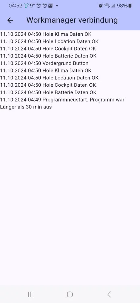

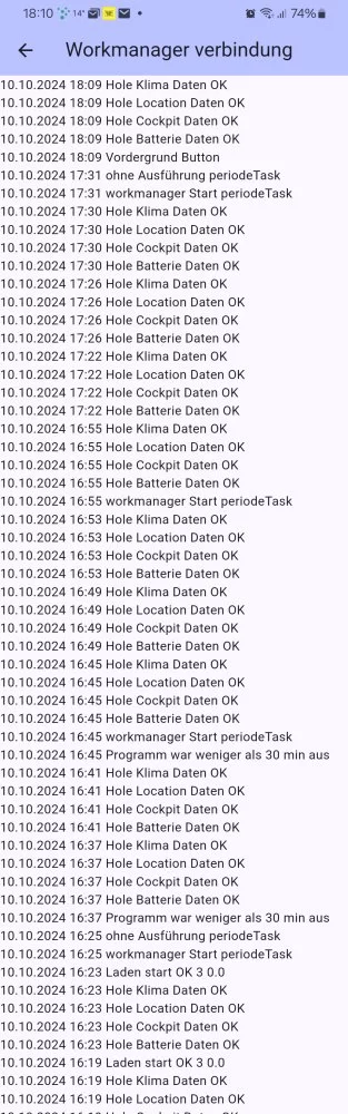

Bin gerade mal wieder meinen Wagen am Laden, was mir aufgefallen ist:
Hab die App gerade neu gestartet, da ich den Task immer über den Taskmanager beende wenn ich ihn nicht brauche. Habe den kleinen gegen 16:20 an die Leine geghangen.
Komisch ist nur, das das Logfile trotzdem die App aus war die ganze Zeit mit geloggt hat.
Ältester Eintrag ist von heute 5:47 Uhr.
VERSION: Spring Control 0.1.1

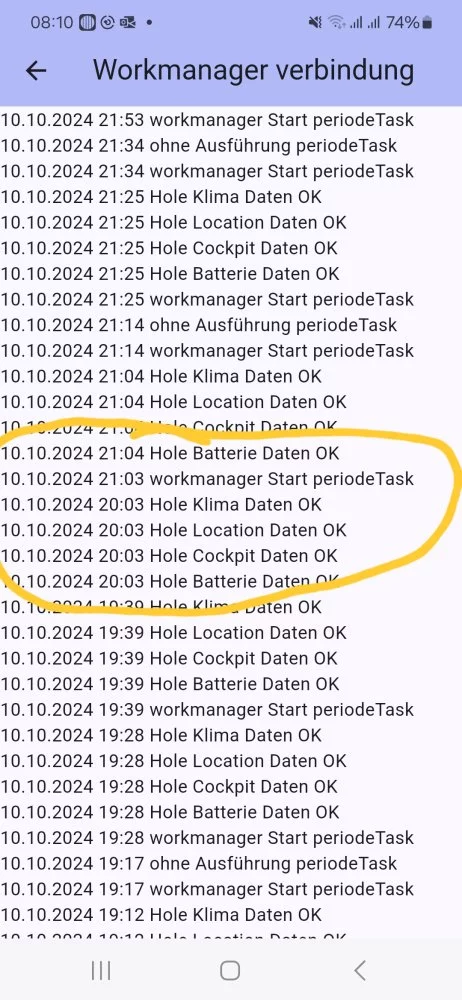

Jetzt wo ich lade, da hat die Appnun Aussetzer.
So geladen hat er bis 84%, obwohl er bei 81% abschalten sollte.
Komischerweise hat er jetzt das Logfile resetet, obwohl das Programm die ganze Zeit lief.
Stell doch auch die Zeit anderst ein.
Programm aus ohne Neuinit. In Minuten
Ich habs gleich auf 999Minuten gestellt.
Dann sieht man genau wie lange nicht abgefragt wurde.
Ich hatte da schon mehrere Stunden und dann waren wieder Einträge im Log OHNE das ich die App berührt habe.

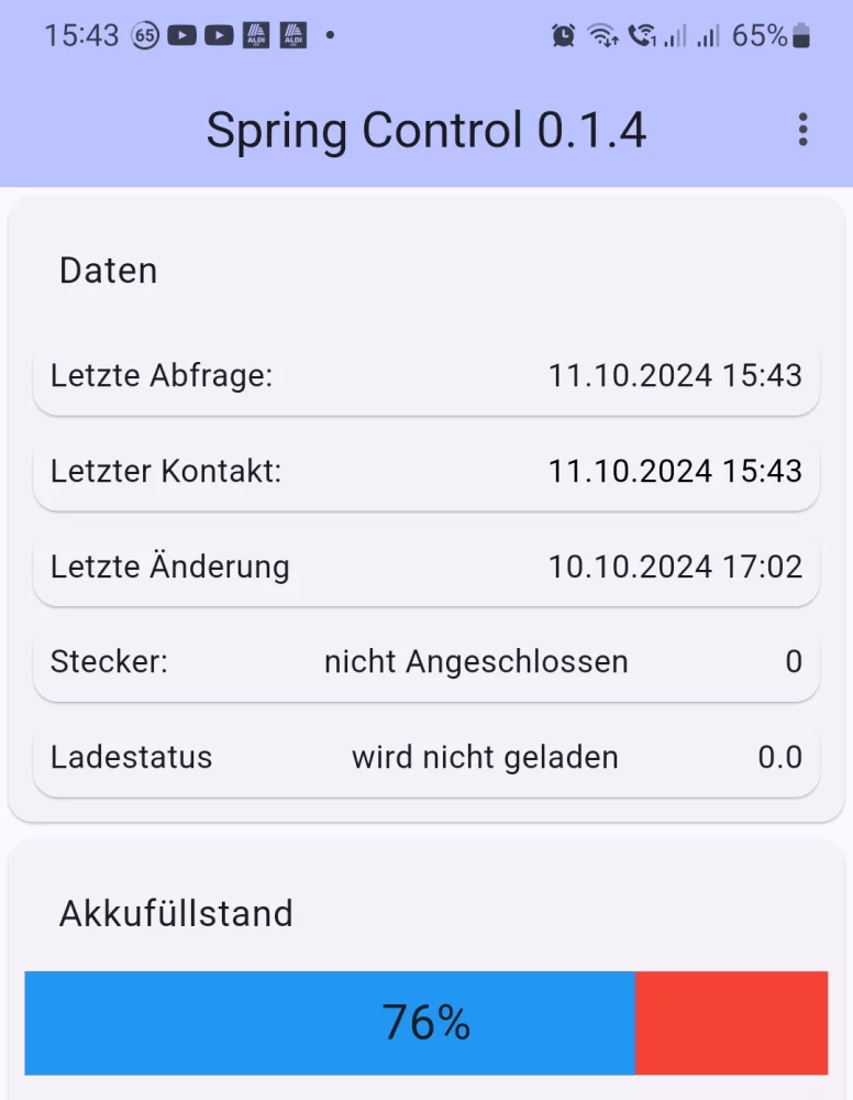

Es ist für Android die Version 0.1.4 da.

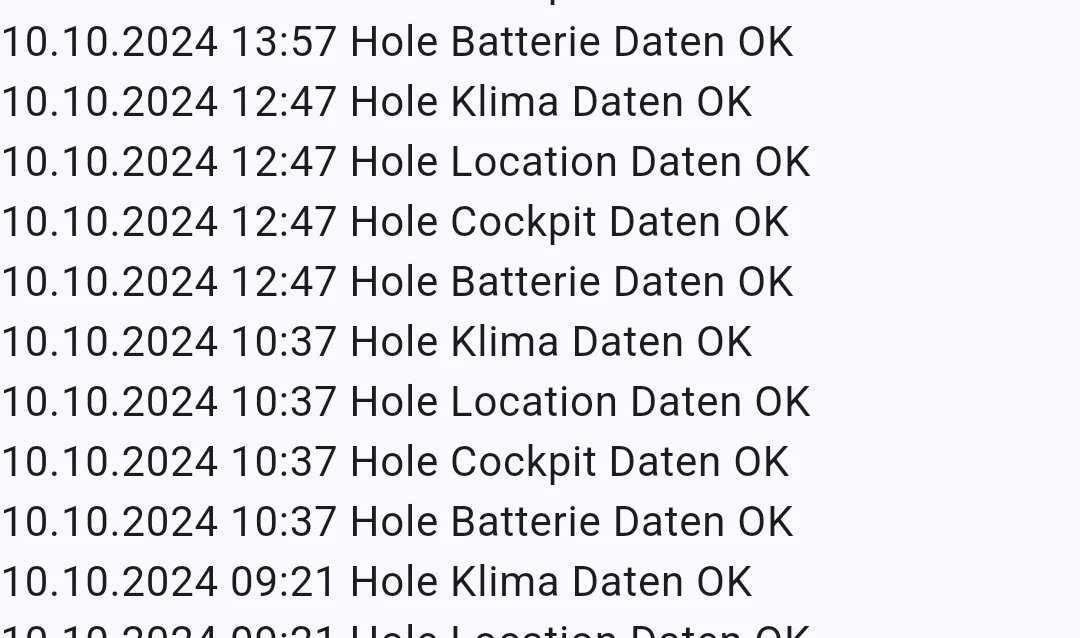

Nun habe ich ein völlig neues Verfahren angewendet, das so nur bei Android funktioniert. ich hab den Alarm-Manager angezapft und erzeuge alle 5min einen Alarm.
Nun wird, zumindest bei mir, alle 5min der entsprechende Task ausgeführt. Die Einstellung für den Zyklus hat also momentan keine Funktion.
Es bleibt abzuwarten ob es so auf Android zuverlässiger funktioniert als mit dem Workmanager. Mit dem gibt es, wie Ihr oben gepostet habt, immer wieder Aussetzer.
Ich bin gespannt. Sollte das nicht zuverlässig funktionieren, dann werden wir den backround-fetch testen, der mit IOS gut funktioniert.

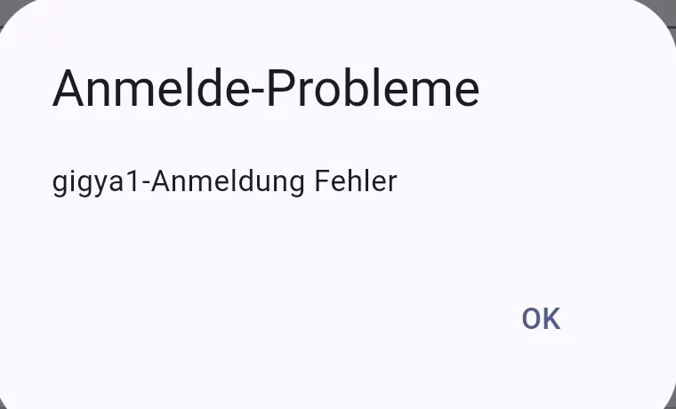

...bin ich es schuld oder die APP ?
@Spring-high Falscher User oder Passwort: Du bist schuld. Wenn beides ok: Du bist unschuldig 😇
Tip: Auch mit der Fehlermeldung speichern. Dann die App beenden, eine kurze Gedenkpause einlegen und wieder starten.
Das Problem: Wenn eine komplette Neuanmeldung stattfindet und nicht nur der Token getauscht wird werden manchmal die Anmeldedaten von den Servern nicht akzeptiert. Ein zweiter Versuch mit einer kleinen Pause wirkt Wunder.
