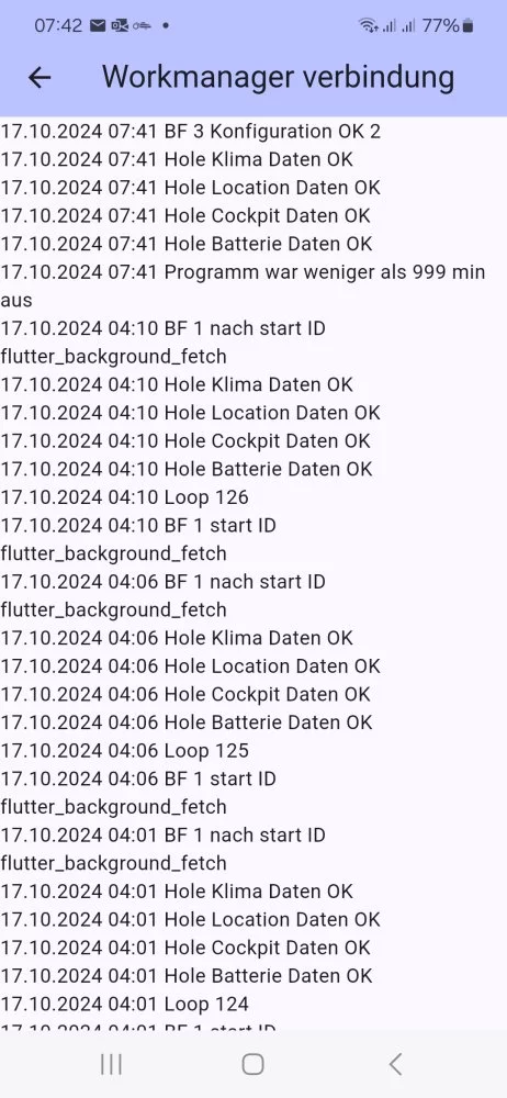

Leider ist die neue Version für mich nicht brauchbar.
Ständige Lücken im Protokoll, immer mit der Meldung dass das Programm aus war.
Das hatte ich bei der vorigen Version nicht.
Mein Vorgehen ist das gleiche. Ich schließe die APP auch nicht.
Gerade probiert:
9:39 geöffnet, seit 8:37 keine Daten mehr, er sagt: Programm war aus
Dann ein paar Minuten später nochmal kurz Display aktiviert:
9:41 geöffnet, wieder die Meldung: Programm war aus
Für mich funktioniert diese Version nicht.
Ich bin erstmal wieder raus mit testen bis zur neuen Version.

@Godehard: gibt es eine Möglichkeit, die logfiles zu exportieren? Das würde die, Erfassung und Auswertung der Serverausfälle erleichtern.
Ich habe hier mal angefangen, die Ausfälle zu dokumentieren.
Vielen Dank für die ganzen Rückmeldungen:giggle:
@Rudibee Ich werde mir da mal was überlegen.
Ich werde die Zeit von 5min auf 10min Zyklus setzen. Bei zu viel Netzwerklast und Akkuverbrauch kann die App abgewürgt werden. Auch werde ich versuchen einen automatischen Neustart jede Nacht einzubauen.

Spring und Handy gestern zum laden angesteck, er hat auch sauber bei 80 % abgeschaltet.
Leider ist später das Log wieder unterbrochen.
Das ist die Frage, ob das überhaupt ein Problem ist wenn sonst alles funktioniert.
Solange ich keine Probleme habe, schaue ich nicht ins Log.
