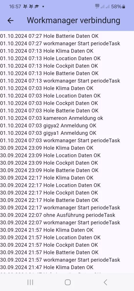

Die App hat willkürliche Aussetzer im Datenlog. Ich habe die Einstellungen geändert Programm aus bei neu init. und Logeinträge auf 999.
Ich kann leider nichts dagegen tun aber ich sehe wann keine Kommunikation stattfindet.
