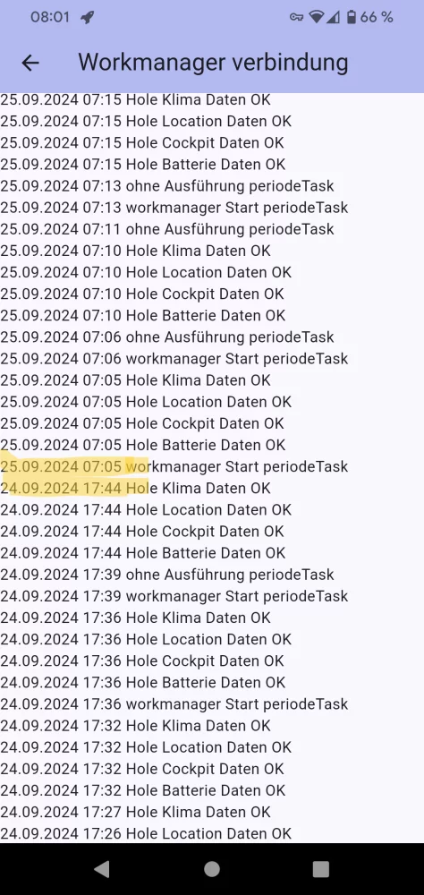

@Godehard Das Log läuft jetzt durch. Scheint echt was gebracht zu haben, die Standard Einstellung von Null auf 30 zu setzen bei "Programm aus ohne Neuinit in Minuten".
Vielleicht könntest du das von Haus aus auf 30 setzen?
Die leere Log Liste scheint aber erst mal Geschichte zu sein.
Auch der Abfragezyklus auf 10 Minuten macht ja laut dir Probleme. Vielleicht sollte man den auf 5 lassen und gar nicht verstellen können.
Heute Nacht waren keine Einträge im Log. Hat er dann trotzdem Daten abgerufen?
@Jacky_no1 nein, hat er nicht. Ich verstehe nicht das bei Dir los ist. Das Programm wurde in der Zeit komplett von System tot gelegt. Eingefrohren oder so etwas. Hast Du bei dir eine bestimmte Systemeinstellung die das machen kann? War eventuell das Netzwerk ausgeschaltet? Oder war die Batterie fast Leer? Es kann sein das das System alle Tasks runter fährt wenn der Akkustand unter 20% sinkt (oder unter 30%?). Eine andere Erklärung hab ich momentan nicht.
Das Problem: Das Log erweitern bringt nix, da er nichts in das Protokoll schreibt. Mehr mal nichts ist immer noch nichts:LOL:
Die Standardeinstellung werde ich ändern. Danke für deine Mühe.
