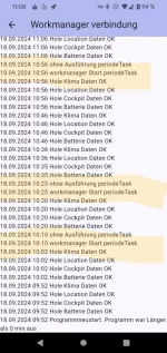

Hab diese Woche mehrmals und über mehrere Stunden den Spring geladen.
Jedes mal wurde nicht rechtzeitig gestoppt. Teils hab ich es erst ~10% drüber bemerkt.
Das Smartphone hab ich ja schon komplett zurückgesetzt und neu aufgesetzt.
Immer wieder habe ich ein leeres Log und die Meldung "Programmneustart. Programm war länger als 0 min. aus" trotzdem ich das Programm sicher nicht geschlossen habe.
Dann wieder große Lücken im Log.
Ich weiß nicht weiter und bin mit V96 erstmal raus.
Vermutlich liegt es an meinem Smartphone, denn andere berichten ja von problemlosem Betrieb der App.

@Jacky_no1 Danke für den Logeintrag.
Bei mir läuft die App 096 ohne Unterbrechung fast eine Woche und das ohne Störung. Wichtige Frage: Auf was steht bei Dir Abfragezyklus in Minuten?
Hast Du die alte App gelöscht bevor die 096 installiert wurde?
Ich mache mir mal Gedanken wie ich das Log erweitern kann um das Problem einzukreisen. Die App soll auf allen Geräten laufen, deshalb muß das Problem gelöst werden.
Internet-Anschluß ist noch immer defekt. Am Montag kommt ein Tiefbauer. Es scheint ein mindestens ein Straßenzug betroffen zu sein. Momentan behelfe ich mich mit einem geliehenem LTE Router. Besser als nix.
Bei mir steht der Abfragezyklus auf 4 Minuten. Wie vereinbart, habe ich gelöscht und neuinstalliert.

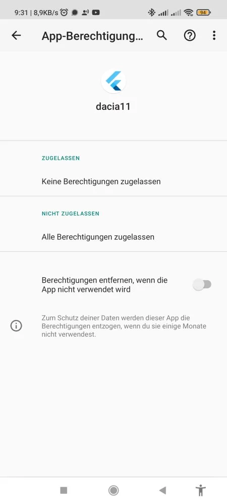

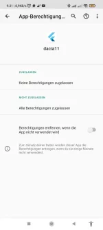

Ist das so ok?

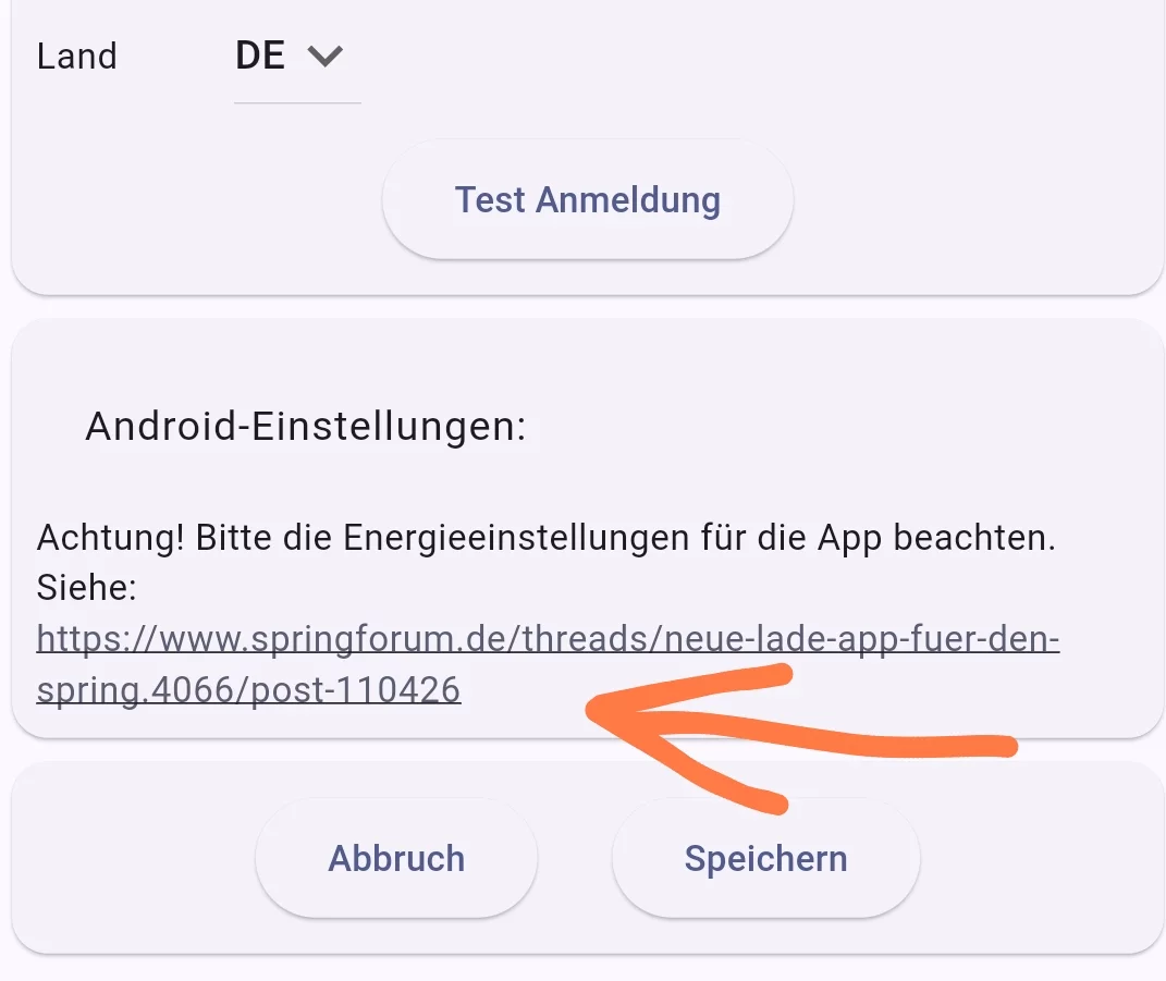

Kann der Text kopierbar gemacht werden? Oder noch besser als Link?
Und da alle Einstellungen aus der Konfiguration hinterlegen, damit alle die selben Einstellungen haben?
@Spring-high Die App muss alle Rechte haben sonst funzt das nicht. Besonders wichtig ist das kein Stromsparen aktiviert ist. Ob die Einstellungen so ok sind weiß ich nicht. Ich verstehe sie nicht, sorry. Einmal sind keine, dann alle zugelassen:unsure:
Bei mir ist der Text ein Link. Ich wähle ihn an, es wird gefragt ob der externe Link aufgerufen werden darf, dann öffnet sich die Seite.
Normalerweise sollten die Rechte durch das Programm gesetzt werden. Beim ersten Start sollte eine Abfrage kommen. Problematisch wird es nur wenn nach dem beenden die Rechte weggenommen werden und das Programm es nicht merkt. Dann funktioniert es nicht mehr.
Die alte APP wurde komplett gelöscht bevor 096 installiert wurde.
Abfragezyklus habe ich auf 10 Minuten gestellt.

@Jacky_no1 Das erklärt einiges. Im Standby wird automatisch alle 15min versucht eine Verbindung aufzubauen. Das alleine ist aber zu wenig. Deshalb läuft in dem Task ein weiterer Task der in den Zyklus-Abständen prüft ob gestartet werden soll. So kann es ein, das um 10:00 der Zyklus gestartet wird. Um 10:10 der 2.Zyklus. Um 10:15 wird der vorherige Task beendet und es wird überprüft ob die Zyklus-Zeit, also 10 min, vergangen sind. Das ist nicht der Fall. Der nächste Test ist um 10:25. Die Lücke ist somit nicht 10min sondern 15min. 10min ist zu grob.
Warum dieser Klimmzug? Im Standby ist es nicht möglich, weder bei Android noch IOS, einen Wert kleiner als 15min einzustellen.
