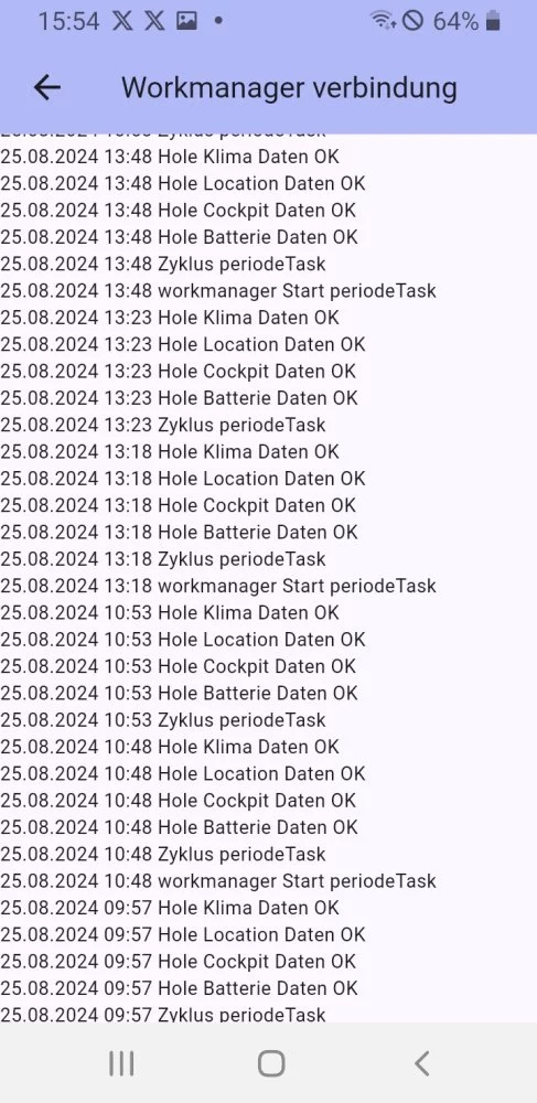

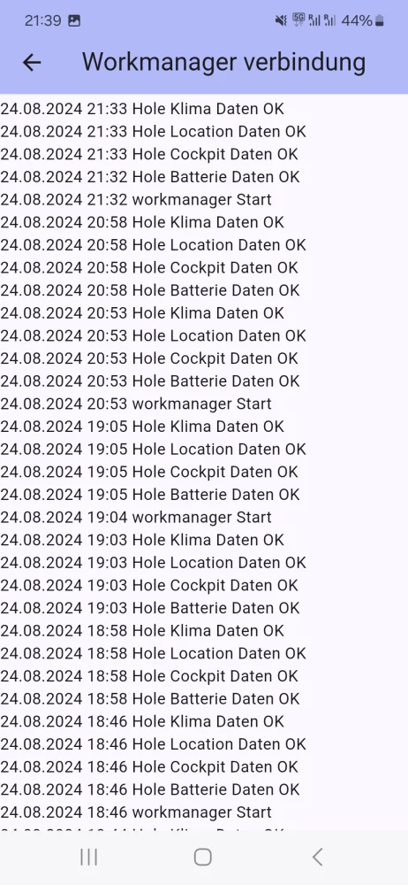

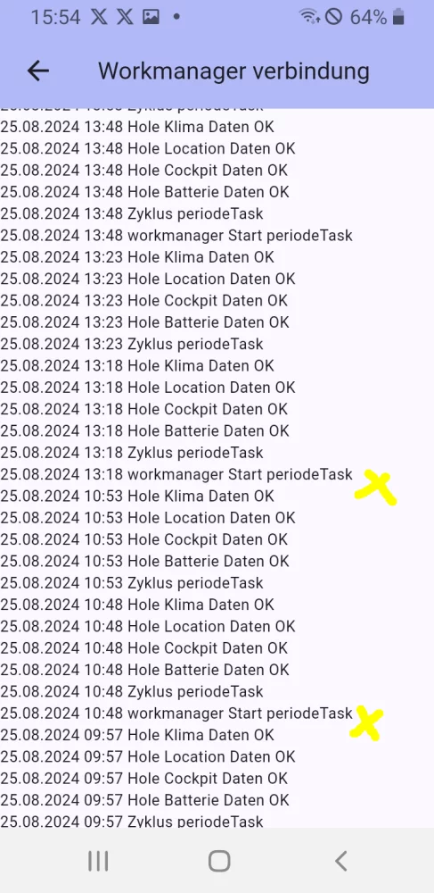

@Rudibee Der Zyklus ist innerhalb des Workmanagers. Zuerst startet der Workmanager, dann kommt der Zyklus. Es gibt 2 Workmanager, "simple-Task" und "periode-Task". Der Simple-task wird nur einmal aufgerufen beim Starten der App, damit in den ersten 15min auch eine Abholung stattfindet. Der "periode-Task" so alle 15min. Innerhalb der Tasks wird nun alle -zyklus minuten Abgeholt. Damit sich die beiden nicht ins gehege kommen wird abgefragt bevor ausgeführt wird, wann der letzte Aufruf war. wenn er weniger als der zyklus ist dann wird nix gemacht. Aktuell erscheint das Starten der Workmanager am Anfang nicht im Log. Da arbeite ich noch dran. genauso das nach einigen Starts (bei mir) der workmanager nicht mehr gestartet wird.
Warum ist die Lücke zwischen 19.05 und 20.53 🤔
Sonst zum ersten mal jetzt fast ein Tag durchgehend Einträge ❤️

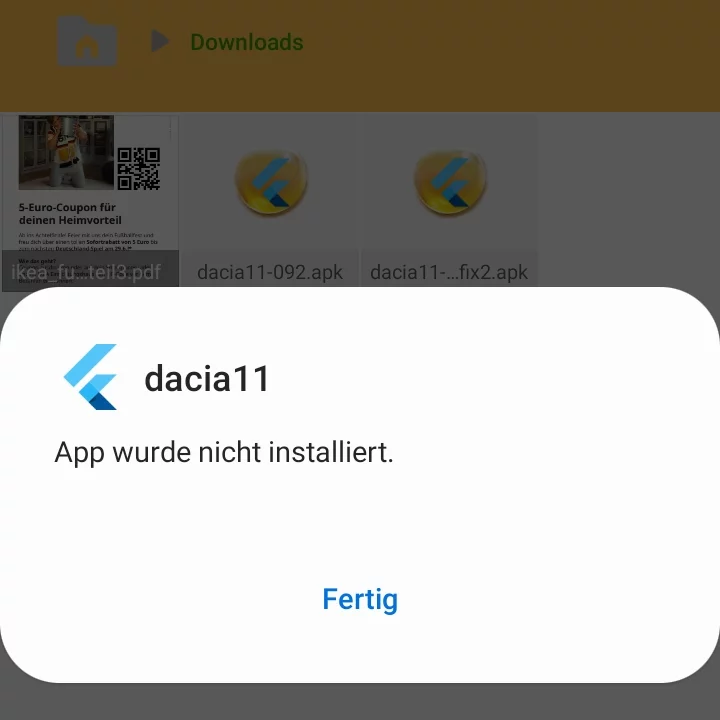

Spannend. Leider will mein Handy die fix2 nicht haben 😭

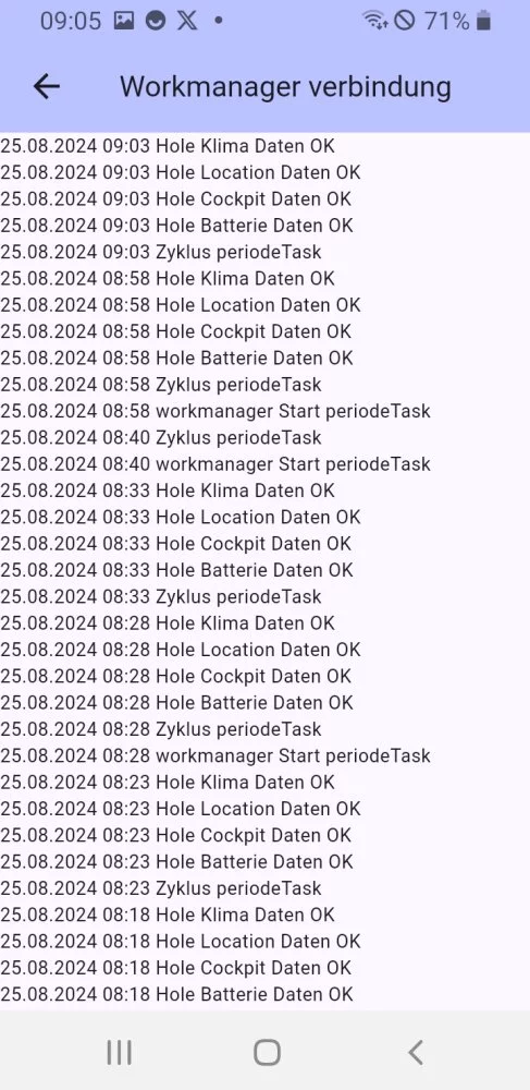

Ich bleibe gerade bei der 91 kann bis zu 999 Log Einträge speichern. Eventuell werde ich die App nächste Woche mal 2 Tage nicht berühren mal schauen ab die Einträge durch gehen.

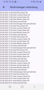

Ich habe auch das Problem, dass manchmal größere Lücken zwischen den Abfragen sind. Dadurch wurde der Ladevorgang bei 80% auch nicht unterbrochen.
Der Screenshot wurde um 22:23 gemacht
im 3. Anlauf ließ sich die fix2 installieren.
Das log:

wg. Installation? Das ist mein Althandy, das ich sonst nur noch für's Onlinebanking zuhause benutze, mit 32 GB ziemlich ausgereizt. Ich hab mal eine Reihe ungenutzte Apps gelöscht, dann ging's mit der Installation.
Also ein hausgemachtes Problem.
