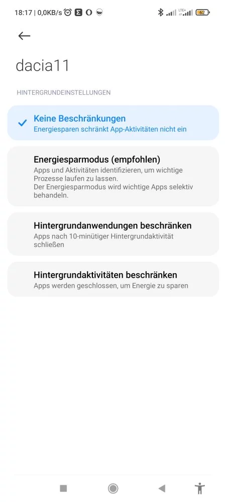

Ich habe die App nicht beendet, sondern nur "minimiert" das Telefon muss es gemacht haben obwohl die App Einstellungen bei mir so aussehen Screenshot_2024-08-23-18-17-56-415_com.miui.powerkeeper.webp

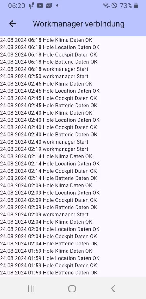

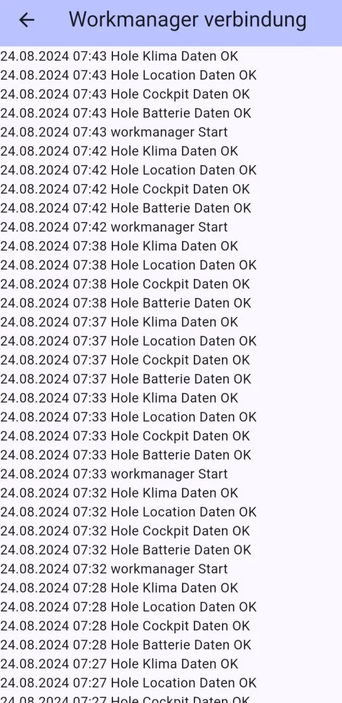

Hab um 6:18 zum Handy gegriffen und diesen Screenshot geschossen (Version 92):
@Rudibee Danke, so soll es im Prinzip sein. Der Workmanager wurde gestartet. Ab 2:50Uhr aber nicht mehr. Die Frage ist warum? Ich bin gespannt ob er nochmal aufhört. Das Android-System unterdrückt den Aufruf des Workmanagers. Mal schauen ob ich in der Android-Doku was finde.
@onkelgargamel Danke, Workmanager gestartet. Das er 2min hintereinander macht sollte nicht sein. Kannst Du bitte die 085 löschen und nochmal die 092 Installieren?
Die Pause zwischen 3 und 6 hat mich auch gewundert. Ich hatte das Handy gegen Mitternacht zur Seite gelegt und vor 6:18 nicht mehr angefasst.
Danach hat die App bis 9:59 durchgeackert, dann wieder Schicht. Der letzte Start des Workmanagers war um 8:07, davor regelmäßig in 10-Minutenabständen.

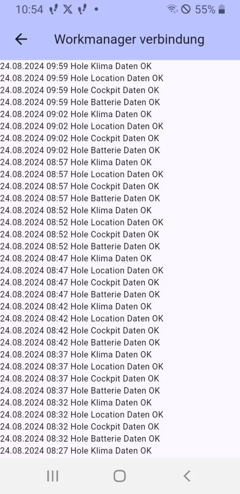

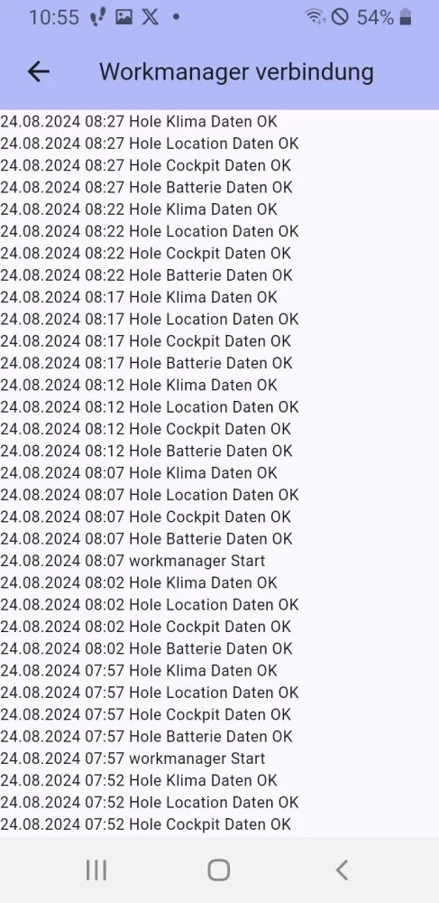

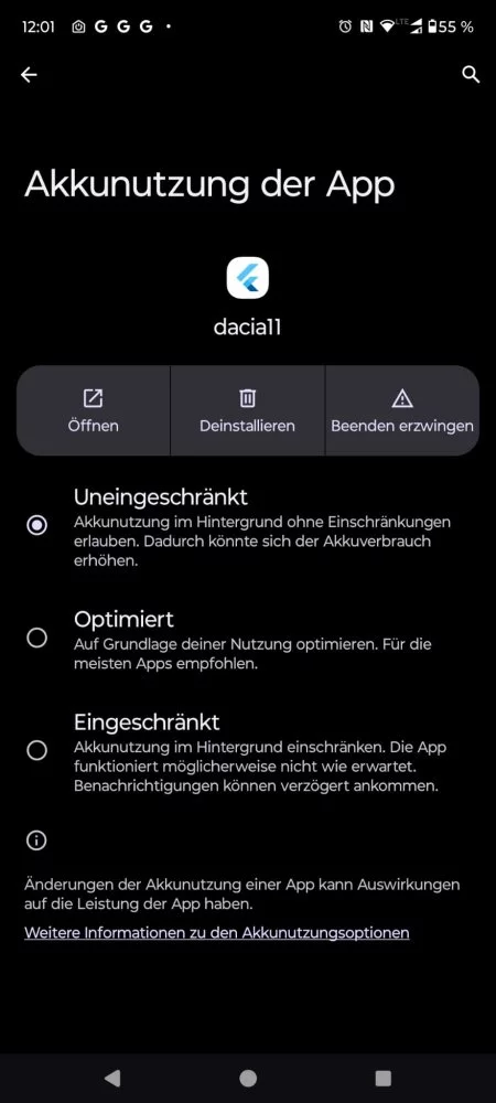

@Rudibee Hast du die recht überprüft? Es sieht so aus als ob das Programm keine Rechte hat was zu machen wenn es im Standby ist. Das Powermanagement darf nicht aktiviert sein. Das unterdrückt die Kommunikation mit der Netzwerkkarte da diese Strom braucht. @Don Spring hatte da was geschrieben. eigentlich sollte bei der Installation das gesetzt werden. Ich hatte es jedoch bei mir schon oft das das recht wieder weggenommen wird von System. Auch sollte der Uneingeschränkte Datenzugriff aktiviert sein.
Hab ich bei allen drei Handys freigeschaltet, isch schwör'

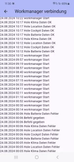

@Kernreiter Kannst Du bitte folgendes machen in der Konfiguration:
1. Logging auf "Loglevel Ausführlich" stellen
2. weiter unten Programm -aus ohne Neuinit in Minuten auf 0 stellen.
und Speichern. Die app bitte neu starten.
Dann unter Infos nachschauen, so nach ca. 30 min sollten dort 2x "starte workmanager" und alle 5min der Abruf von Daten stehen. Es ist Unerheblich ob Du welche bekommst oder nicht. Dann das ganze bitte auch mit der 092 machen. Ich bin gespannt.
Wahrscheinlich habe ich einem Gespenst nachgejagt.

Ich habe auch die Berechtigung umgestellt.
Seit die App bei der Installation Berechtigungen möchte muss ich an anderer Stelle umstellen.
FRÜHER:
Akku
-Grenze der Hintergrundbenutzung
-Apps automatisch in Standby mit
+ die App auswählen.
Da erscheint die App jetzt nicht mehr.
JETZT
-App
-App auswählen
-App Berechtigungen
-App-Aktivität bei Nichtnutzung stoppen.
Das habe ich jetzt deaktiviert.

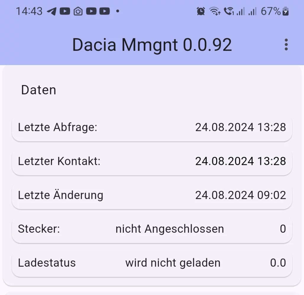

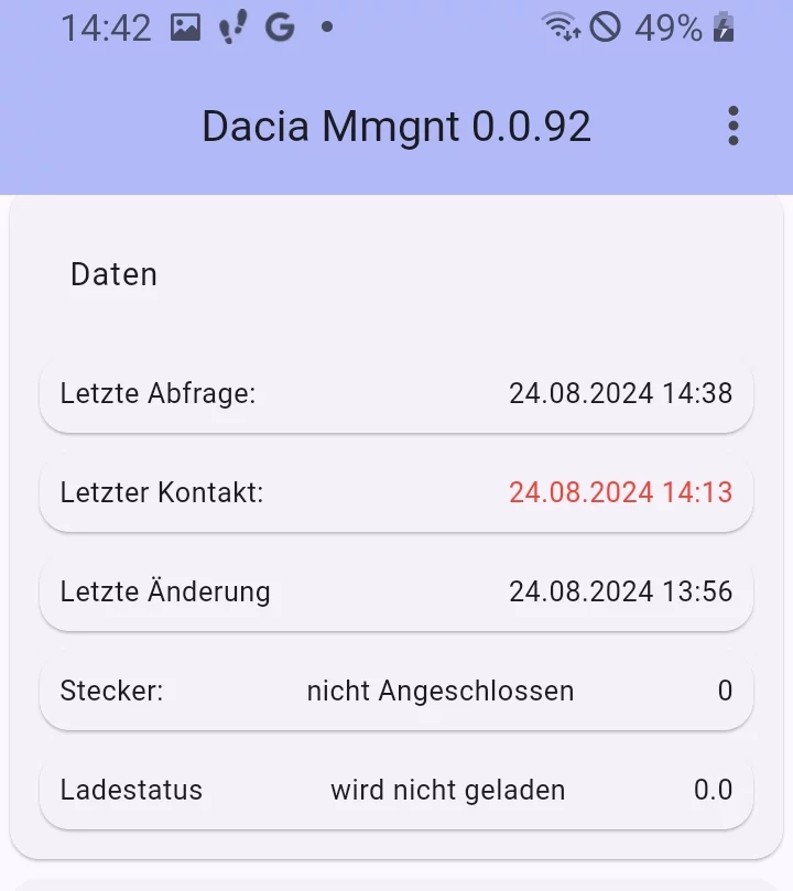

seit 14:13 ist wieder Schicht mit der Dacia App
Wobei die 95fix den letzten Kontakt nicht korrekt anzeigt, im log lässt sich der Ausstieg der Dacia App erkennen.
Die 92alt zeigt den letzten aktiven Kontakt wie gewohnt in rot an:
EDIT: Ich muss das noch mal beobachten, bevor ich die Pferde scheu mache, die 1:10h Zeitunterschied scheinen damit zu tun zu haben

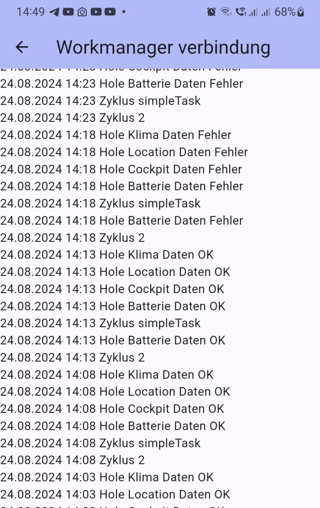

Die 092fix:
Das log dazu (der Workmanager heißt jetzt "Zyklus"):
