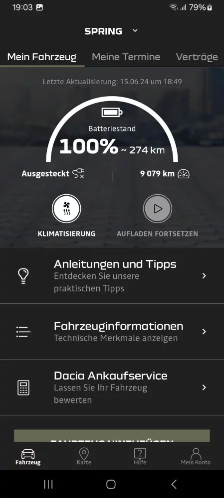

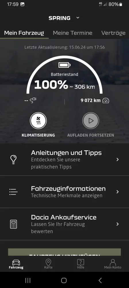

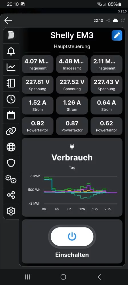

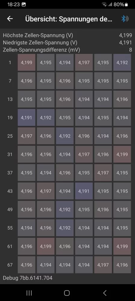

Ich hab das ja auch wegen mangelndem Verständnis bisher eher von mir weg geschoben und gedacht ich bekomme es auch so hin - bisher. Nun hat sich wiederholt die DACIA App gegen mich verschworen und schon wieder mal eine Volladung hingelegt obwohl ich das Aufladen angehalten hab.
Gucke das immer auf dem Shelly nach ob auch wirklich kein Strom mehr Richtung Garage fließt.
Vorhin Blick auf die App - na was zieht denn da bis 3 Uhr gut 2 kW extra?
Der liebe Spring - und steht seitdem prallvoll mit 100 % in der Garage:-(

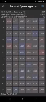

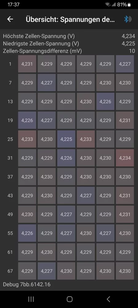

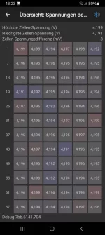

Also es macht echt Sinn da was zu begrenzen denn bei Volladung sind die Zellen in Überspannung:

Kurze Bewegungsfahrt gemacht und den Kleinen an der Tanke zum Waschen gegeben und zurück auf der Schnellstraße getrocknet (ohne ECO und dabei fast noch geblitzt worden)
Hilft aber nix, nach 7 km immer noch 100 %, und nur knapp unter 4,2Volt.
Naja, zumindest die Reichweitenprognose dabei um über 30 km "ruiniert".
Der App trau ich nun überhaupt nicht mehr übern Weg, hat die letzten Tage auch immer den vorletzten Aufenthalt angezeigt und wirre Prozent und Reichweitenangaben...
