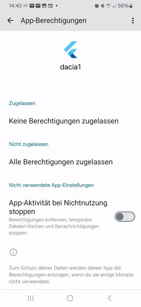

Ok, mir ist gerade was eingefallen, nämlich das die App für den Standby keine Berechtigung hat um weiter zu arbeiten.
Unter Apps hab ich dann auch einen entsprechenden Seitch gefunden, damit werde ich es jetzt mal ausprobieren.

@Don Spring wo hast Du die Einstellungen gefunden mit den Rechten? Ich kann da nix einstellen weil die App nix anfordert sagt meine Tochter 😭
Wenn du unter Einstellungen zum Menüpunkt Apps gehst, dann deine App suchen und anklicken. Da gibt es den Punkt App Berechtigungen, dann bist du auf der Seite vom Bild oben.
Eigentlich müsstest du in der Insallationsdatei die Berechtigung bei installation anfordern können.
Dann wäre es so wie bei den Apps aus dem App-Store, das der User gefragt wird ob die Berechtigungen gesetzt werden dürfen.
