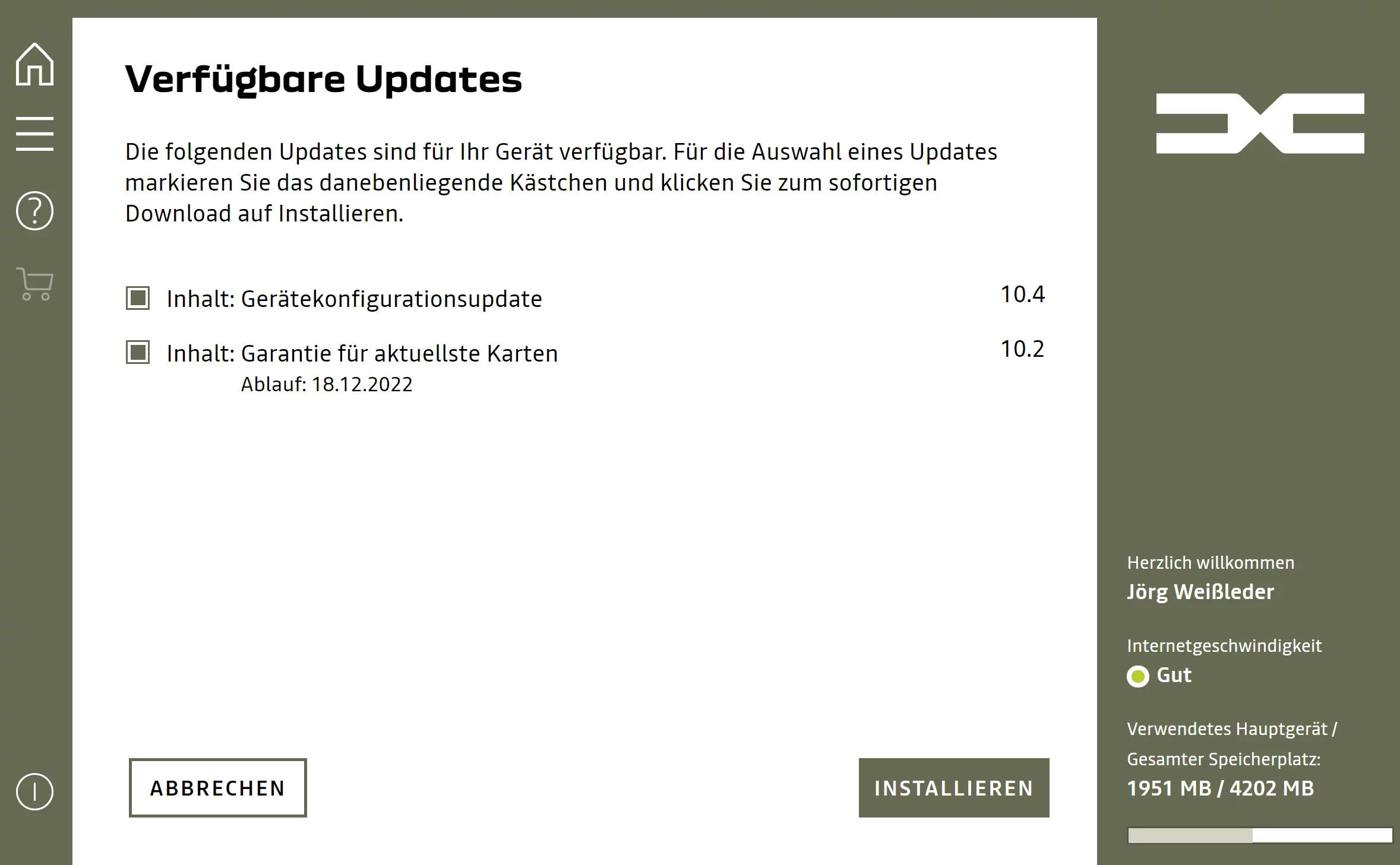

Die Meldung kam in der Media Nav Evolution Toolbox. es wurde angezeigt dass die Karten, sowie die Updategarantie installiert werden. Leider hab ich keinen Screenshot gemacht, und weiß auch nicht mehr den genauen Text. Es kommen bei uns noch zwei weitere Dacia Spring in den Fuhrpark, beim nächsten passe ich besser auf und liefere Euch einen Screenshot ;-)

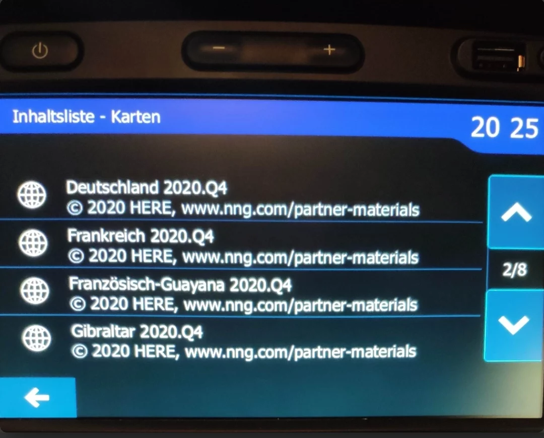

Wenn ich jetzt auf die Karten gehe sind diese Stand 2019, ist das korrekt?
Ich habe Karte Deutschland 2020.Q4
Hab gerade noch mal nachgeschaut.
Deutschland 2019.Q4
Seltsamerweise Andorra 2020.Q4
Irgendwas lief wohl schief. Allerdings bekam ich die Meldung dass das Update ordnungsgemäß installiert wurde - oder so ähnlich. Muss mir das Morgen noch mal anschauen.
Hallo, Kartenupdate auf 2020.Q4 hat funktioniert. Ich habe bei der Systemversion Software-Version 1.0.15.2 stehen. Das wurde nicht upgedated. Ist diese Versionsnummer die neueste?
Habe das Update Procedere auch durchlaufen lassen. Es wurde auch angezeigt das alles erfolgreich geupdatet ist.
Das hatte ich nach den ersten beiden Update-Versuchen auch. Ich habe es dann noch einmal gemacht (mit einem anderen, neu formatierten USB-Stick). Jetzt habe ich, wie andere auch, Karten mit Stand Q4/2020.
