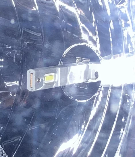

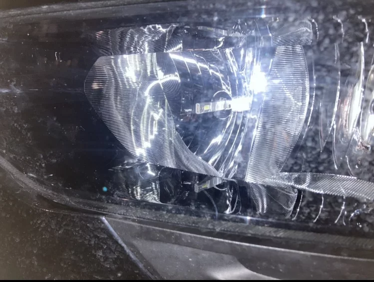

vor der Montage die Lampe und den Ring Trennen, (Bajonettverschluss) dann den Ring alleine einsetzen und die Drahtfeder zumachen, dann die eigentliche Lampe ins Bajonett einsetzen.Wollte heut mal die von Philips montieren, aber keine Chance, haben den Bügel nicht mehr zu bekommen, gibts da evtl. n Trick???

Die Philips lassen sich wohl a bisserl besser verbauen im Spring.
