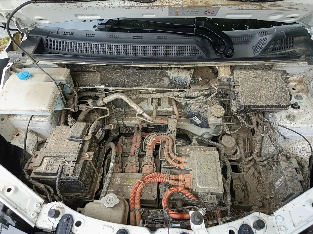

Ringöse vom Kemo-Pluskabel vorn aufschneiden, anfeilen. Dann die so geformte Y-Öse am M6 Gewinde vom Batteriepluskabel unterschieben und festziehen. So hab ichs zumindest gemacht, hält seit 2 Jahren.Bin leider erst jetzt dazu gekommen mit dem Einbau des Marderschutzes.
Hab mir deine Empfehlung gekauft. Nun Plattenkabel ist verlegt und befestigt.
Jetzt stellt sich mir nur die Frage, wo klemme ich das Teil auf Dauerplus?
Oder bleibt da wirklich nur direkt an der Batterie?
LG
Sicherungstechnisch unbedenklich, da noch eine Feinsicherung im Kemo-Pluskabel verbaut ist (Weißer Kunststoffknubbel).
