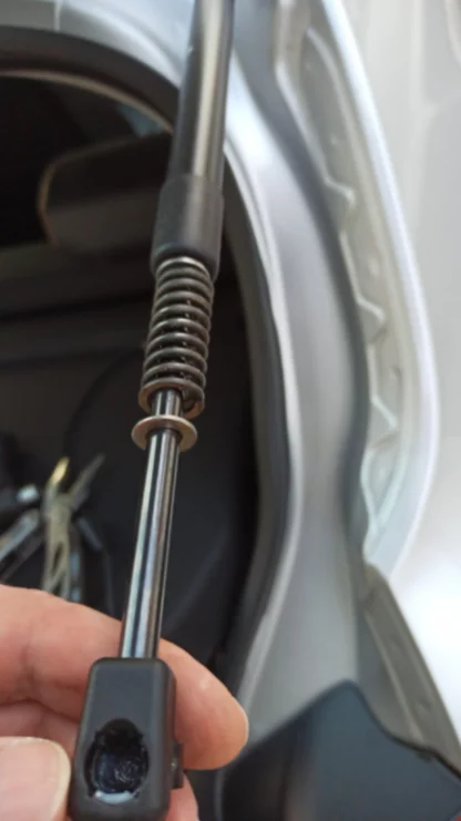

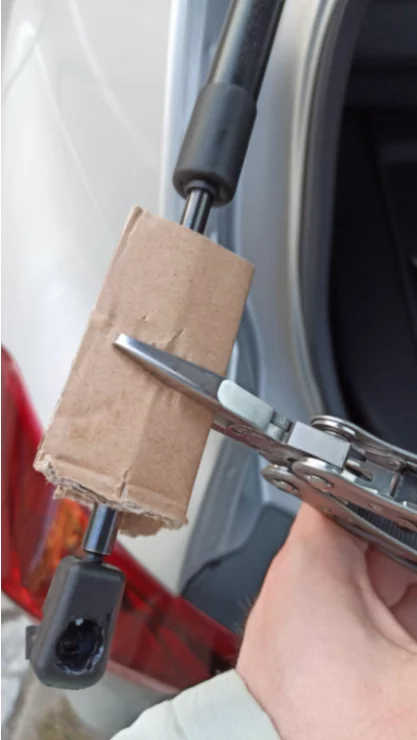

Die Stange mit einer Wasserpumpenzange oder eben Schraubstock festhalten und dann den Kopf drehen.
Auf alle Fälle ein Lappen oder Schonbacken im Schraubstock benutzen damit die Stange nicht vermackt.
Jetzt hat es funktioniert! Mit Hilfe einer Rohrzange ging es ganz einfach und auf der anderen Seite ging es locker mit den Händen. Vielen Dank für die schnellen Tipps! Jetzt ist das Öffnen des Kofferraums viel einfacher!

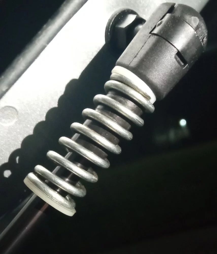

oooh! der schlauch wird vom kolben auseinandergedrueckt, so dass er die feder von innen festhaelt!
coole idee. ich frage mich, ob nach vielen betaetigungen sich das gummi abrubbelt. hast du die unterlegscheibe angeklebt?

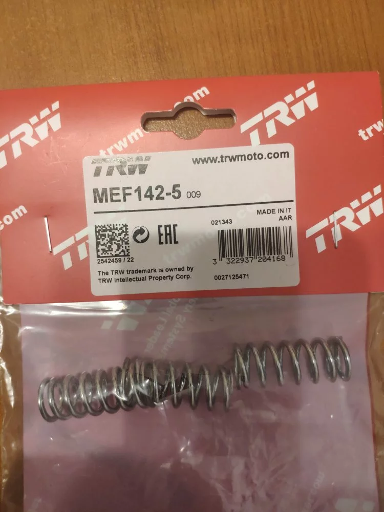

Hallo an alle, vielen Dank an @Der Paul! Ich habe heute die TRW-Federn 142-5 montiert, und die Heckklappe geht (fast) von alleine auf.

Himmel.nochmal. Nein. Das sind SR 500 Kupplungsfedern. Was ist so schwer dran, nen Schlag Gummiband oder ähnliches um die Schläuche zu machen???
Weisste Du was, schick sie zurück und Du kriegst Dein Geld wieder.

Was ist denn hier los? Ich mag die Federn, sie funktionieren. Ich frage mich nur, warum bei anderen die Schlaeuche funktionieren und bei mir nicht. Vielleicht mache ich was falsch?
Ich vermute, wenn ich das einfach mit Klebeband dicker mache, wird sich das durch die Bewegung der Feder wegrubbeln.
