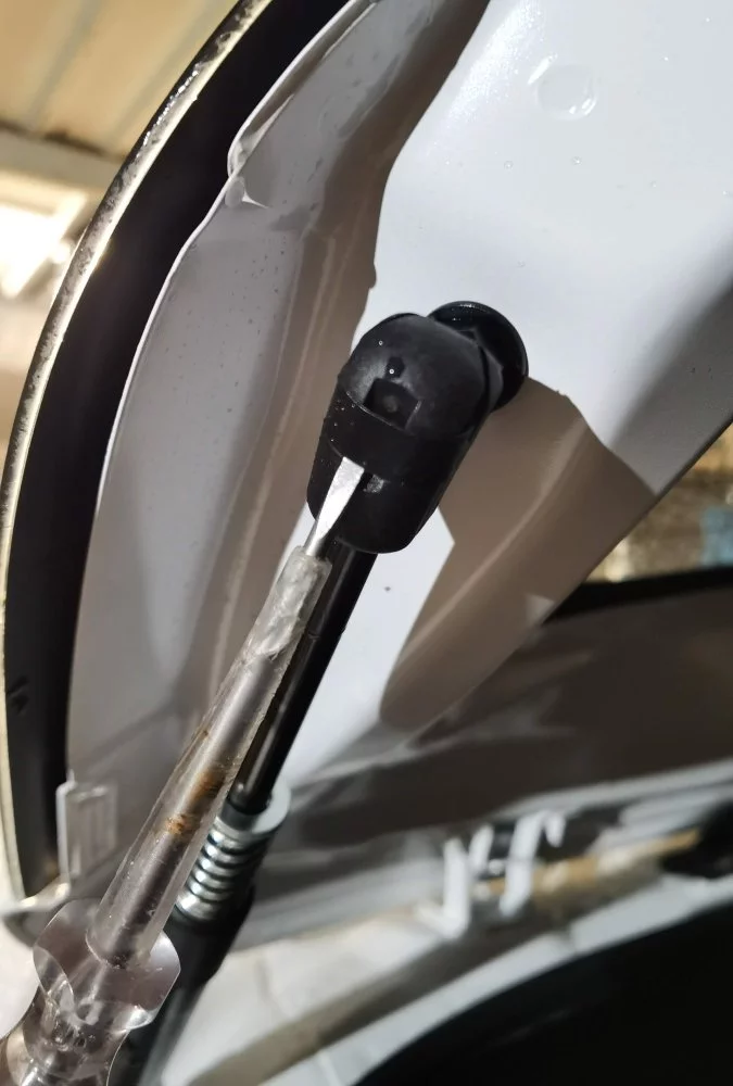

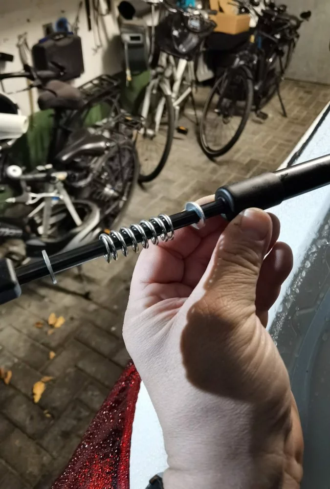

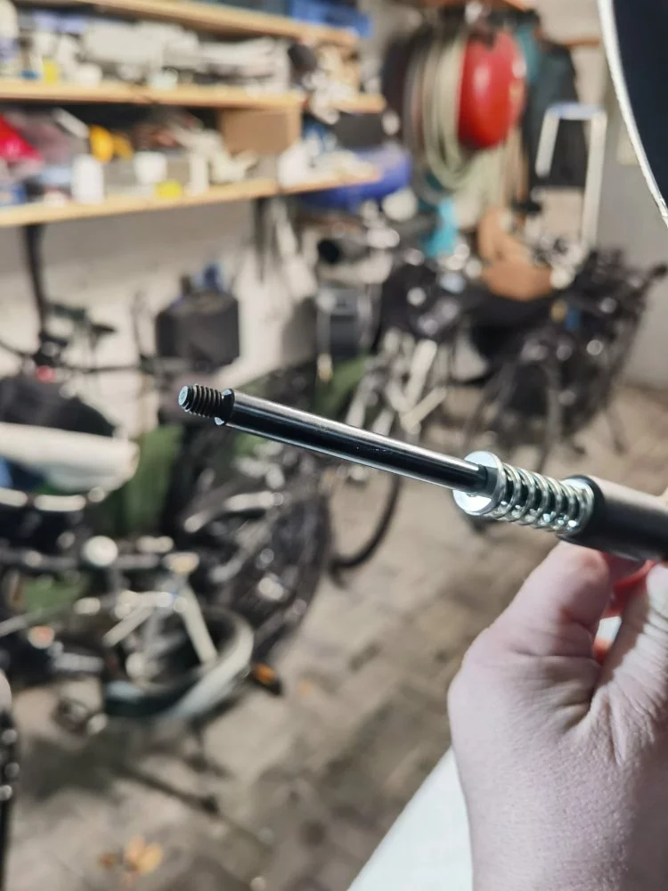

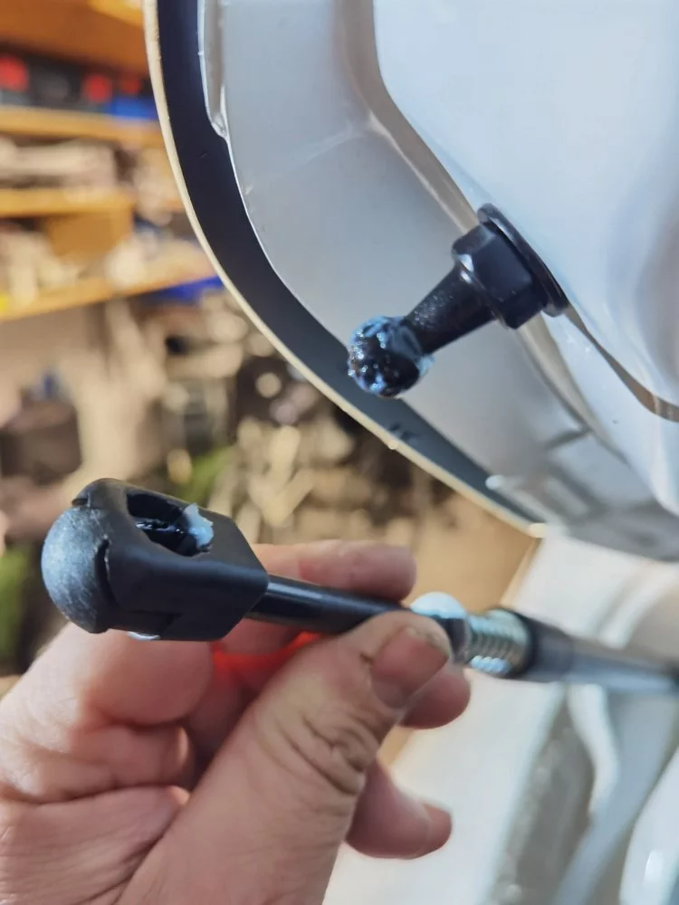

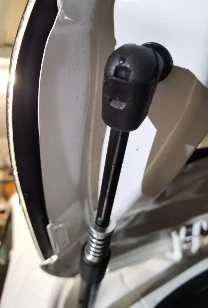

Montageanleitung Heckklappe Zusatzfedern

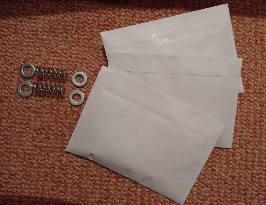

Könnte 2 Sets a 5 St. kaufen und an 4 von euch schicken

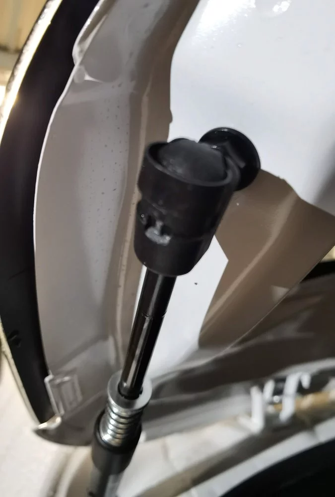

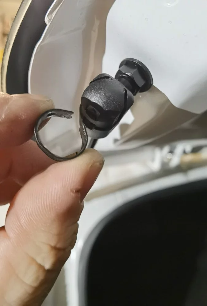

Ich habe die Originalen um die Federn erweitert.
Ehrlich gesagt habe ich nicht geschaut ob da Original Renault oder Dacia drinn sind.
Anbei jetzt noch mal ein paar Bilder. Ich hoffe es ist so selbsterklärend.

Werde 2x 2 St. (Feder) abgeben können, wer Interesse hat, bitte melden

Ich hatte Federn genommen, die unter recht knackiger Kraft auf ~1,5-2cm zusammen gedrückt werden konnten.
Passt eigentlich gut.
Ich habe eben bei mir die beiden Federn eingebaut, die MEF 142-5. Und jetzt das Lustige :
Die Klappe öffnet nach Knopfdruck von selbst, dafür habe ich beim Touran 1500 Euro gelöhnt. :)
Also nicht nur den Spalt sondern sie gleitet langsam nach oben, ganz ohne Elektromotor.
Nach unten gehts dann wieder mit Muskelkraft, aber trotzdem schliesst sie ganz ohne Gewalt.

Habe auch diese Federn genommen, meine springt nur auf aber nicht von alleine weiter...
Eventuell temperaturabhängig? Oder gibt es unterschiedliche Dämpfer?
Hallo @Schicki78
Also die Federn hast du schon super ausgewählt. (y)
Die sind genau richtig, bei der Kompression zum Schluss gibt es immer noch Spielraum.
Ich glaube ich habe die Lösung für das Klappensyndrom gefunden. Bei mir waren die Gummi-Dämpfer
an der Heckklappe etwas mehr ausgefahren. Wenn ich die Gummis etwas eindrehe, dann muss ich auch
etwas nachhelfen. Habe sie natürlich wieder soweit rausgedreht. ;)
Wer noch einen Satz Feder haben möchte bitte melden, 2 St. kosten 5,24 € + Briefporto
Einen Satz haben ich noch über, morgen gehen sie auf die Reise
