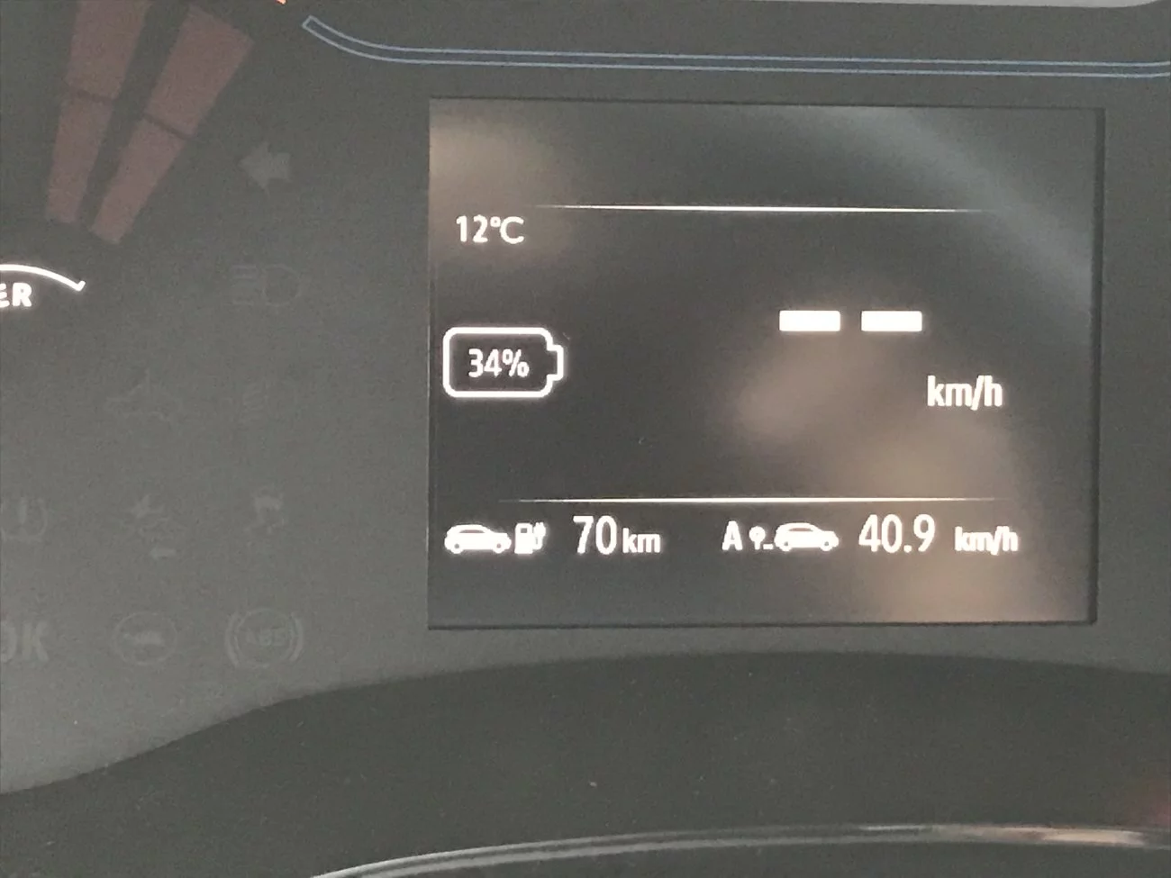

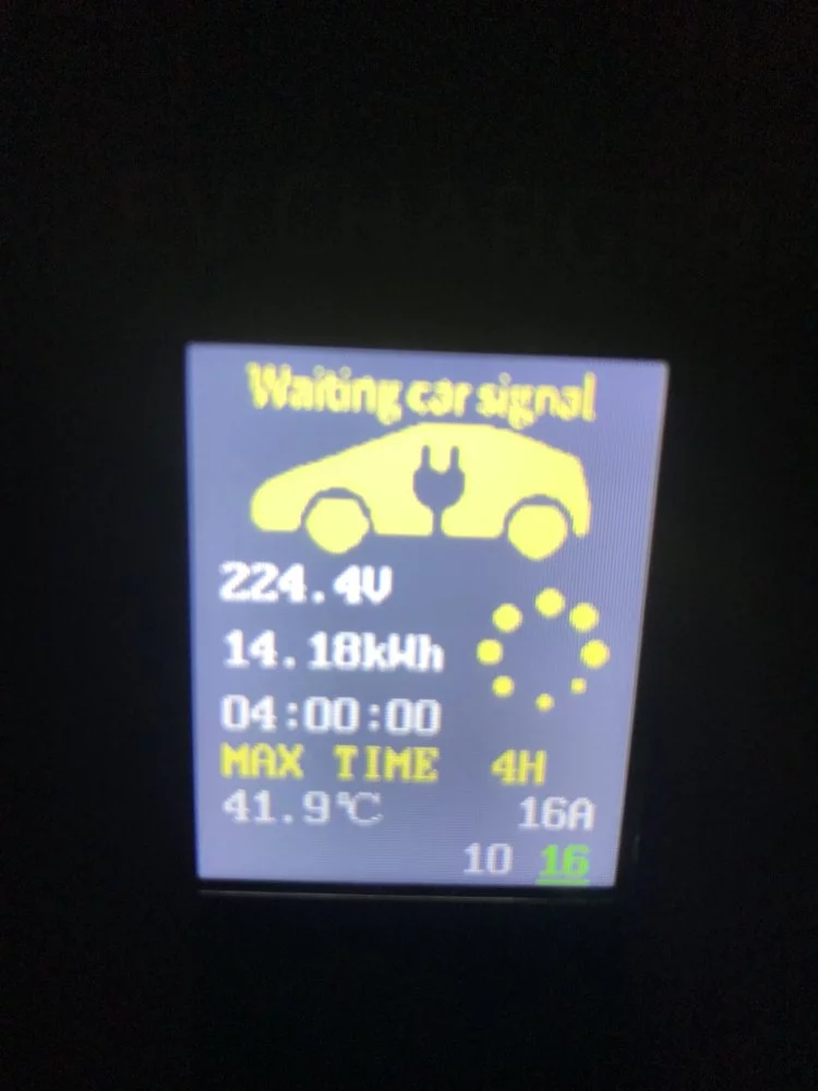

16A die Stunde ca.:
3,54kWh
12,5% SOC
25km Gewinnung an Reichweite
Somit 30% auf 80% in 4 Stunden
Ca. 5% Ladeverluste
