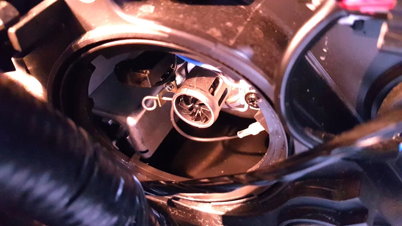

Hab jetzt auch zugeschlagen & meine Chinateile fliegen raus, da sie sich laut Werkstattmeister, in der horizontalen leider nicht einstellen lassen..
Aktuell schielen meine No Name-LEDs🥴

Dank an @Giovanni Conte, die H1 Fernlicht-LED passen perfekt, positionieren sich im Scheinwerfergehäuse mittig und tief genug für die Originalabdeckung.

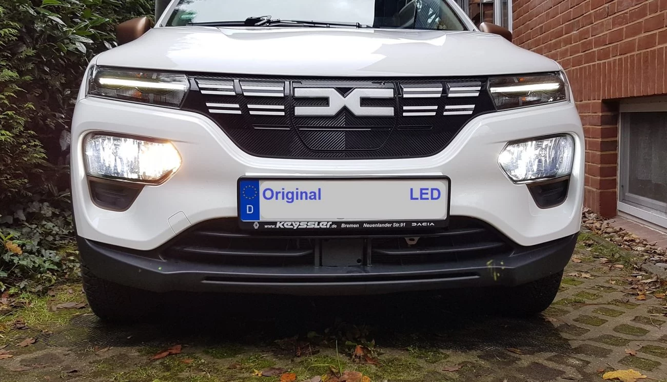

Die hab ich auch erhalten zu ca. 23€ & 15.000Lumen, gleiche Verpackung🤔
Eben im Dunkeln erlebt & echt positiv überrascht🤩Nur die 6500K hauen nicht hin. Eher 4000K🤷🏻‍♂️

Es steht in der Artikelbeschreibung u.a. „Lüfter los“ aber genau wie auf dem Bild ist ein kleines & drehbares Lüfterrädchen dran🧐(Kopfkratz)
Musst du schauen, da ist noch ne Kurbel in der Verpackung, damit kannste den Lüfter von Hand bewegen, anwerfen.

Aber mal ernsthaft, bin gespannt, ob sich das Lüfterrad im Betrieb dreht & wenn ja wie laut..
Besonders beim linken Scheinwerfer war der Einbau viel einfacher, als beim originalen Halogenleuchtmittel.
Schon wegen dem längeren Anschlusskabel➰
Das ist schon sehr laut. Einfach mal nur das Abblendlicht am Schalter von Automatik auf direkt drehen,
dann hört man klar auf jeder Seite die Ventilatoren. Wichtig ist auf jeden Fall, bei dem engen Kappenmodell
wie bei mir auch, das Kabel nicht auch noch unter den Ventilatorkopf zu verlegen sondern nur nach oben zusammengefaltet.
Philips gibt ja 3 Jahre Garantie und der Ventilator ist wohl das schwächste Glied bei dem Teil. Die Dinger halten nicht ewig weill sie keine Thermoschalter haben sondern permanent laufen.
Das müssen sie aber auch, da die LED's im Gegensatz zu PC-Lüftern meistens am Limit betrieben werden um den entsprechenden Lichtstrom zu liefern.
Ja, aber der Raum im vorderen Scheinwerferbereich ist beim Spring doch schon recht voluminös,
ausserdem ist im Winterbetrieb bei Minusgraden die Kühlung sogar wahrscheinlich ohne den Ventilator
garantiert.

Licht ist einfach Super . . . , finden Wir zu mindestens
Unserer Scheinwerfer Einsatz ist auch nicht Mittig / Bj.05.01.23
