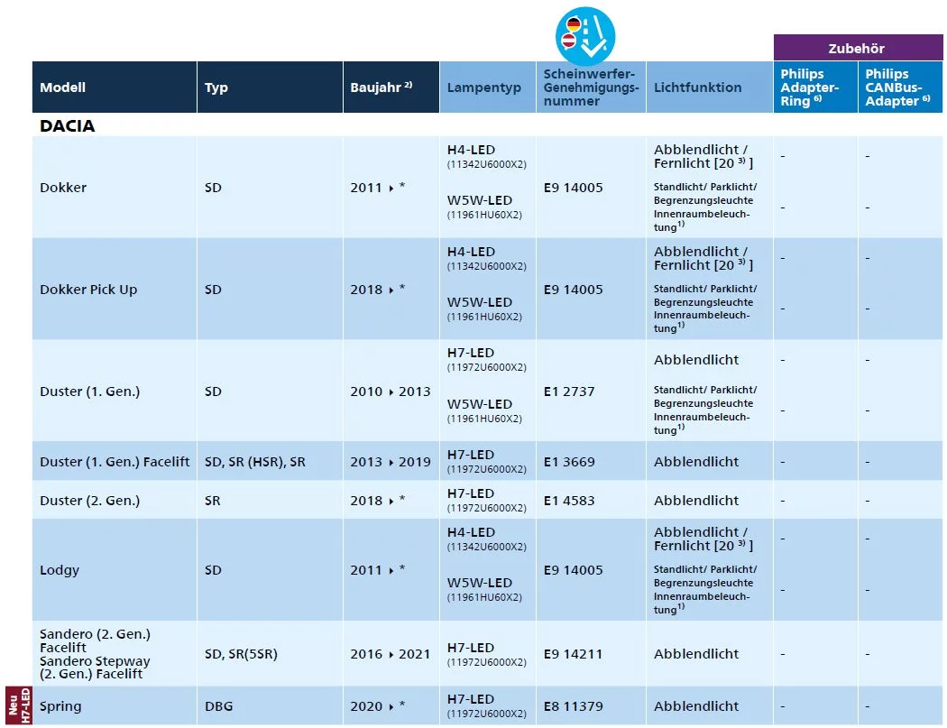

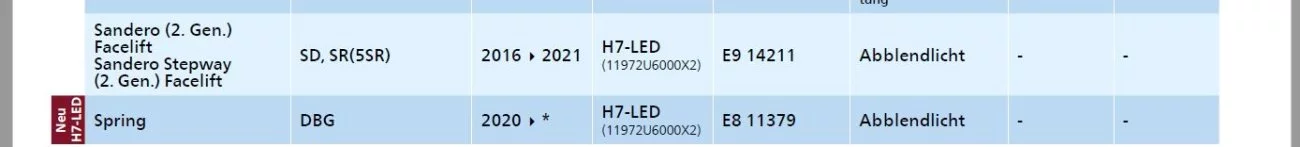

hier die komplette Daciaseite mit Spaltenüberschriften:
in der (aller)neuesten Komptibilitätsliste von Philips ist der Spring aufgeführt. Man achte auf die Bestellnr. der Leuchten!
Hier der Link zur kompletten Liste: https://m.media-amazon.com/images/I/A1F7pi5KEzL.pdf
Die letzten beiden Spalten sind interessant, es braucht keine Adapterringe und keinen CAN-Bus Adapter, nur die nackerten Lampen
So Seite 6 in bunt auch noch ausgedruckt und der 11 Seiten TüV-Literatur ab ins Handschuhfach damit..
Oder Screenshot für jüngere & hoffentlich junggebliebene Pozileibeamte?🤔

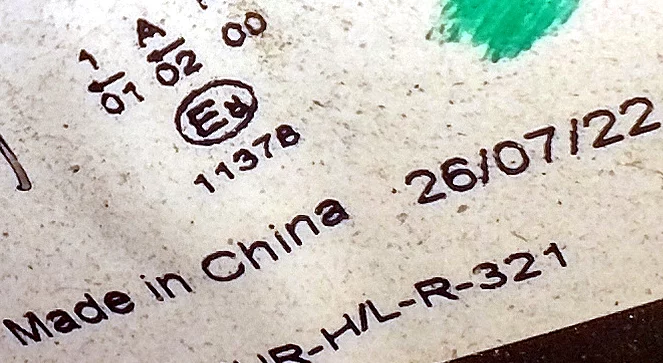

Moin,
bei mir steht es dort. Schwer zu lesen und noch schwieriger zu fotografieren.
Ist auf dem Schild von links und rechts ziemlich mittig, ca. oberhalb der Mitte.
Es sieht für mich eher wie eine 11378 (nicht 79) aus, genau wie "meine"Aufkleber (--> Foto). Die Scheinwerfer sind laut Aufkleber vom 26-07-2022.
Oder kann jemand Entwarnung geben?

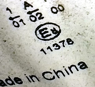

...für mich ist das eindeutig eine "E8 11379", denn so steht es ja auch in meiner ABE...

Du siehst auf meinen Fotos hinten die "9" (ich eher die "8").
Es würde mich ja freuen, wenn meine Scheinwerfer kompatibel wären. (Gibt es die 11378 überhaupt, oder ist nur die Druckqualität schlecht?)

...mach Dir das Leben nicht so schwer, zeig die ABE bei Bedarf und freu Dich über ein blendfreies Autofahren mit 230% mehr Licht, so wie all die anderen Kollegen hier im Forum auch, die 🕯️-Licht gegen 🌞-Licht getauscht haben.
Du blendest damit keinen, Du gefährdest damit keinen, Du selber siehst damit nur besser und bewegst Dich somit auch sicherer, ein deutliches Plus für Dich, Deine Beifahrer und andere Menschen im Straßenverkehr.
(y)
Bei manchen ist das Leuchtmittel mittig im Scheinwerfer und bei manchen nicht.
Bei den mittigen passen die LED's auch besser.
Im dümmsten Fall haben die eine 9 am Ende und die anderen eine 8 🤬
