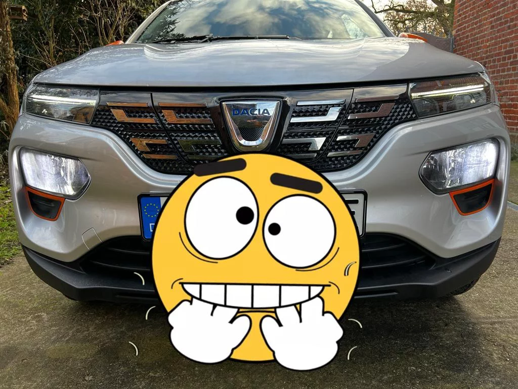

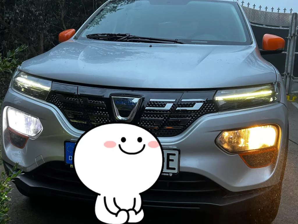

🤩Resultat😇also links LED fertsch😅vielleicht muss ich rechts nichts flexen.. ma gucken👀
Irgendwie scheint mir der Scheinwerfer undicht zu sein🤔siehe Bilder weiter oben. Vorher schon, ohne basteln🤫😏
ja, sieht so aus - nur ist es auf beiden Seiten so. Das beide gleich undicht sind ist eher unwahrscheinlich. Es reicht vielleicht schon dass die bei warmen Wetter und hoher Luftfeuchte eingebaut wurden - das Wasser kondensiert darin und kommt nicht raus, weil dicht. Wenn er bei Dir in der Garage steht würde ich ne Zeit mal die Kappen weglassen (spätestens im Sommer) damit die Scheinwerfer auslüften können.

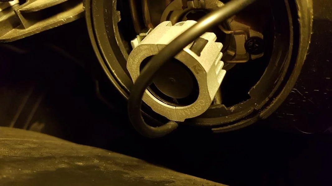

hab heute versucht, die Nigtbreaker einzubauen. Das Licht ist 1a, aber leider sitzt der Reflecktor mit seiner Fassung nicht mittig der Abdeckkappe, somit geht der Deckel nicht mehr drauf :mad::mad: Hat das jemand geschafft ohne Löcker reinzumachen? Ansonsten verkaufe ich die NB's und besorge Philipps, da siend die Kühlkörper kürzer. Das Fernlicht mit Osram H1 LED hat geklappt.
Ähnliches Problem hatte ich auch..
Probier mal die andere Seite, da könnte es besser gehen.
Links habe ich etwas vom Alukühlkörper wegflexen müssen, dann passte der Deckel wieder.

andere Seite? man kann die Lampen nur in 1 Stellung in den Ring der zuvor mit dem Drahtbügel befestigt wird setzen!
hab grade Philips gefunden für 80,- bestellt! Abschleifen vom Kühlkörper könnte durchaus Lebensdauerverkürzend sein!:unsure:
Ist mir schon klar, nur sitzen die Pinockel etwas anders vom Deckel bzw. Scheinwerfergehäuse.
