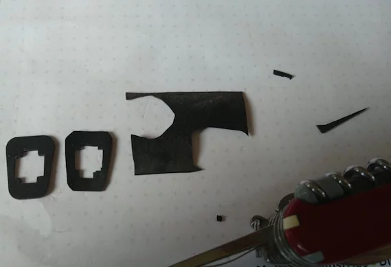

Also erst mal ein stückchen Fahrrad-Innenrohr gesucht, und eine Dichtung ausgeschnitten:
Aber eilacie, die zwei zusammen sind zu dick, Darth Vader will nicht zurück in sein Loch hängen bleiben.
Also , als Plan B fehlt, dann jetzt Plan C umgesetzt: Silikon zwischen Darth und die Dichtung, UND zwischen die Dichtung und die Haube. Mal sehen ob es damit U-boot beständig ist.

5 Wochen, 700 Km, 3 Frostnachte und etwa 200 Millimeter Regen weiter kann ich bestätigen daß wir das fertig brachten mit einem Tropfen Silikon... 😎

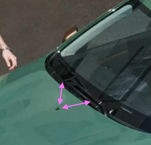

Liebes Forum,
ich hatte im März bei meinem Spring 2 die originalen Frunk nachgerüstet. Leider finde ich immer wieder Wasser (in geringen Mengen) in der der Wanne.
Ein Ablaufloch gibt es bisher nicht.
Nun habe ich wahrscheinlich endlich die Ursache gefunden - das Wasser scheint an der Scheibenwaschdüse einzutreten und dort auf den offenen Frunk zu tropfen.
am Schlauch der Düse habe ich heute morgen nach einem kräftigen Regen noch einen Tropfen hängen sehen.
Ist das bei euch auch so? - habt ihr eine Idee zur Abdichtung der Düse ggü. der Motorhaube? Gleich die dreistrahlige Düsen einbauen?
