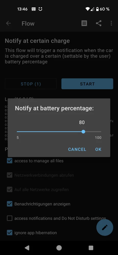

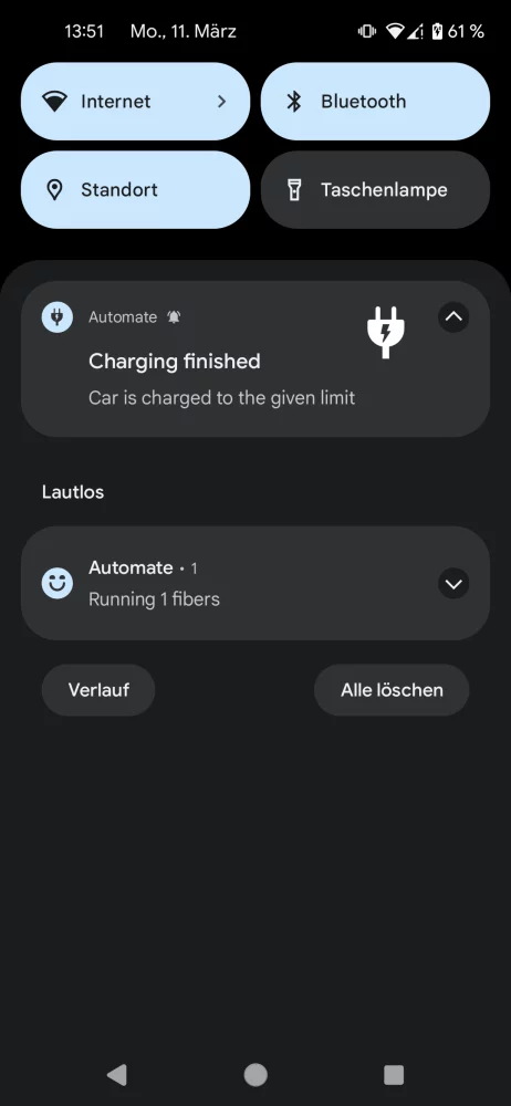

Mein Flow meldet sich für euch an, holt sich alle zwei Minuten den aktuellen SoC und benachrichtigt euch, wenn dieser ein bestimmtes Level übersteigt. Dieses Level kann man zu beginn des Flows über ein Dialog einstellen.

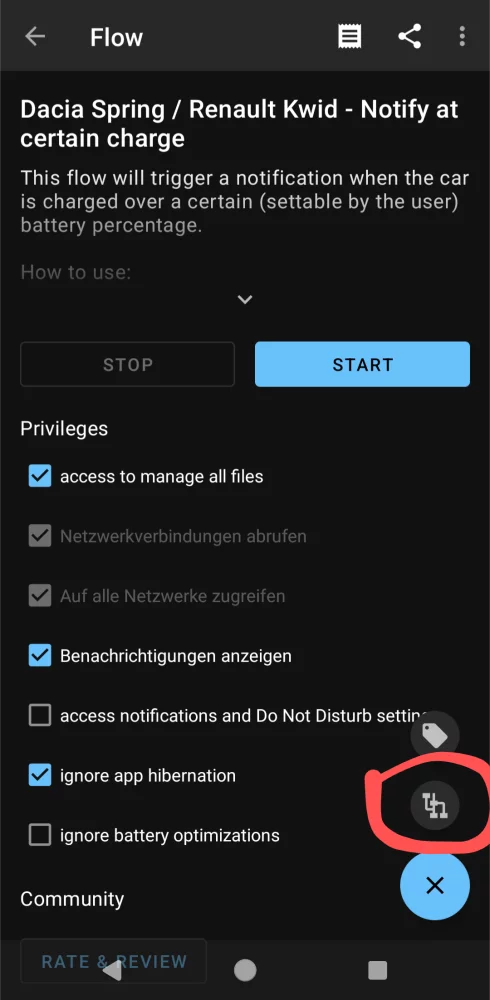

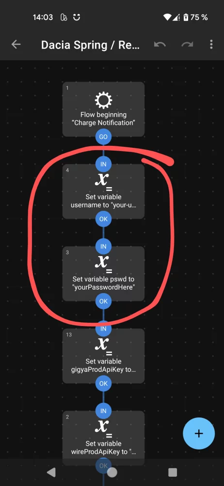

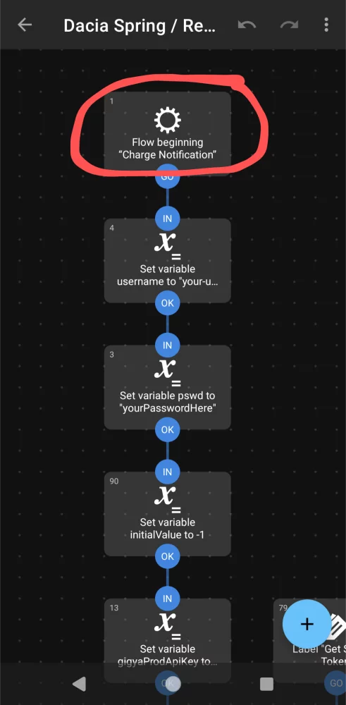

Das einzige was man dafür noch machen muss, ist den Flow über die Automate App herunterladen und darin in den ersten zwei Nodes seinen Nutzernamen und sein Passwort ergänzen:

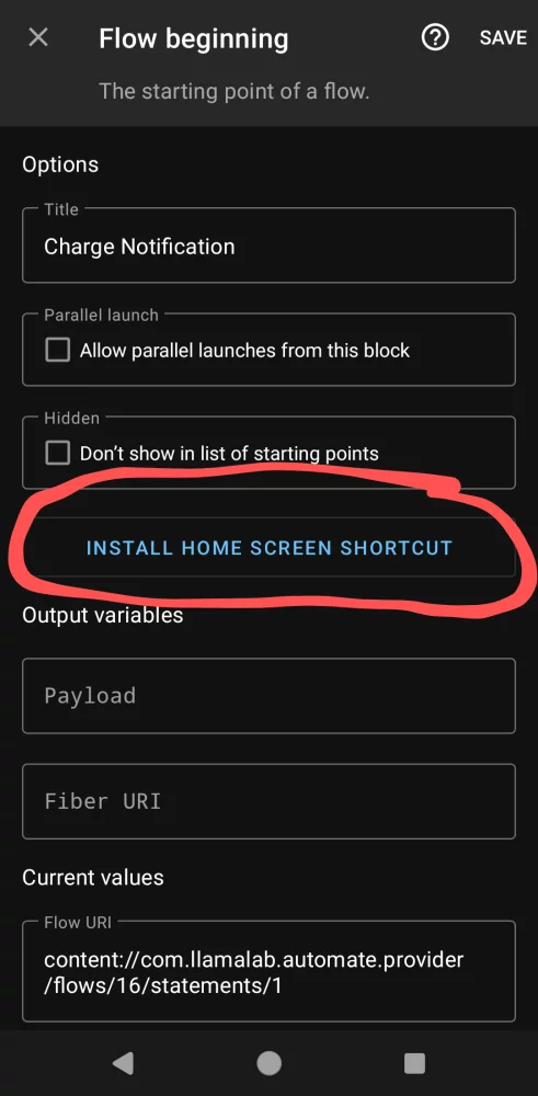

Pro-Tipp: Man kann sich Shortcuts zu einzelnen Flows auch als Widget auf den Homescreen legen.

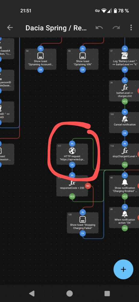

Da der Authentifizierungshandshake mit den Renaultserver leider recht komplex ist, überschreitet der Flow leider die maximalen 30 Nodes der Gratisversion von Automate. Da die Premiumversion allerdings nur 3,90€ kostet, und Automate auch für viele andere Anwendungsfälle geeignet und echt mächtig ist, finde ich das aber vertretbar (#notsponsored 😅).

An dem automatisierten Stoppen des Ladevorgangs hab ich mir die Zähne ausgebissen. Der frisst mir da einfach nicht den HTTPS-POST Befehl dafür🤷‍♂️. Vielleicht hat ja noch jemand von euch mehr Erfolg damit. Da ich selber aber nicht Zuhause laden kann, ist diese Funktion für mich eh weniger interessant. Im Zweifel öffne ich dann halt doch mal die Dacia App dafür 😅

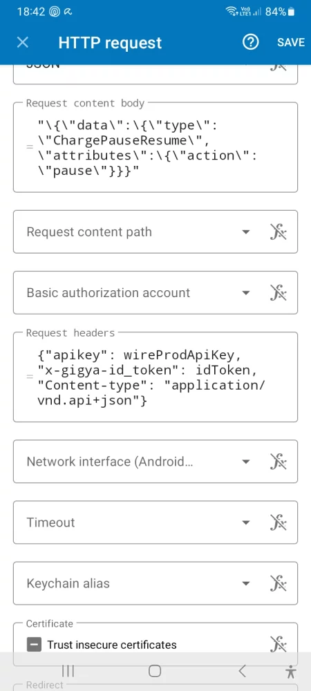

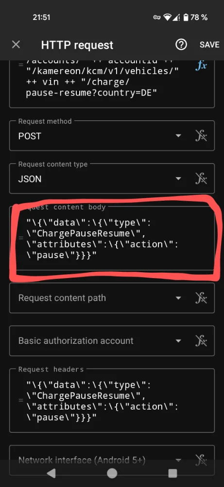

Tatsächlich ist mir das Problem auch aufgefallen. Bin aber erst letzte Woche dazu gekommen das Problem zu untersuchen.
Es scheint so, dass die Renault/Dacia Server etwas strenger geworden sind, was das Parsen (= decodieren der Inhalte) der Nachrichten angeht. Er hat ein Komma in meiner POST Nachricht nicht mehr gemocht und deswegen einen 415er Fehler geschmissen. Das hat er vorher bei der gleichen Nachricht nicht gemacht.
Lange Rede kurzer Sinn. Ich denke ich habe das Problem behoben und das Update auch schon in der Automaten Community hochgeladen.
Bei mir hat es jetzt zweimal wieder geklappt. Aber gerne nochmal gegenchecken.
Hallo, danke für die Rückmeldung.
Kannst du mir noch genau sagen, in welcher Anweisung die Änderung erfolgen muß?!
Ich habe die aus dem Netz genommen und etwas selber abgeändert ;-)
Ah, der klassiker der Merge-Konflikte.

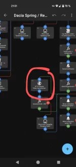

Das hier musst du in den request content body der http request node fürs stoppen einfügen (ich habe effektiv nur etwas redundantes entfernt)
"\{\"data\":\{\"type\":\"ChargePauseResume\",\"attributes\":\{\"action\":\"pause\"}}}"

Hmmh ..genauso steht es aber bei mir auch bereits drin ?! Ich habe sogar die Original downgeloadete Datei aus Juni 2024 verglichen.
Sonst noch eine Idee?
Bei Request header gibt es unterschiede zwischen Juni 2024 und was du als Foto geschickt hattest
Hier mal ein Screenshot von mir
