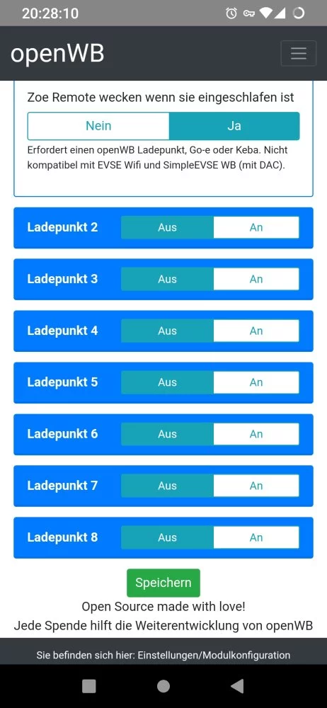

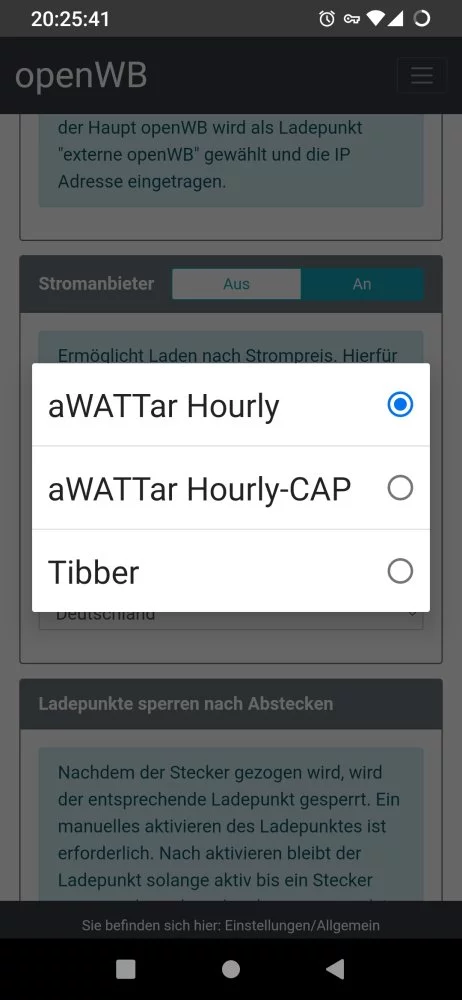

Openwb mit adon Platine oder go-e Charger Version 3 mit openwb standole
Die kann tibber awattar und das CP signal wegschalten
